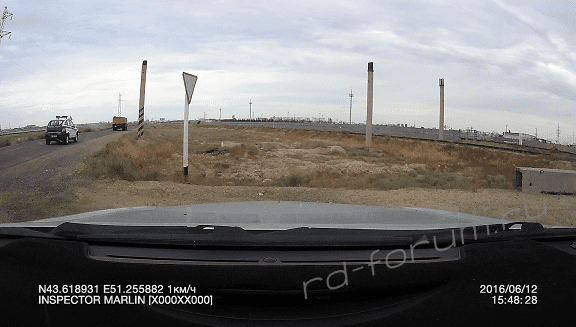

Сегодня у Гаишника УВИДЕЛ в машине Визир 2М ,Селент промолчал:)
Поехал тестировать Марлин . У этой заразы начинает искажаться звук записи именно тогда,когда он находит сигнал радара или ЖиПиС точку. Смотрю Марлин верещит,глянул вперед .Едет бензовоз ,а за ним гаишник,я быстренько развернулся и за ними. Видео сплошное искажение звука,но хоть фото сделал. Еду Марлин верещит в К диапазоне,тут вспоминаю что Селен на заднем сиденье. Отключаю Марлина и включаю сразу.....Умный -10-20-30-40 сек-фиг вам! Трасса-кричит в К диапозоне ,я в подписи -молчит . Бензовоз повернул на базу,гаишник остановился и готовиться развернуться. Я остановился побибикал,подошел к нему и говорю.
КУпил дорогущий радар ,продавец обещал что будет говорить Искру,Сокол,Визир .За Вами ехал больше 1 км ,а он молчит.Можно глянуть что у Вас стоит.
Говорит стоит Визир2М и гордо уехал...
Селент не увидел ,так я хоть посмотрел на Визир !:)
ПыСы Вопрос не по теме - что может быть??
Такое на 5 штуках купленных апреле -мае
