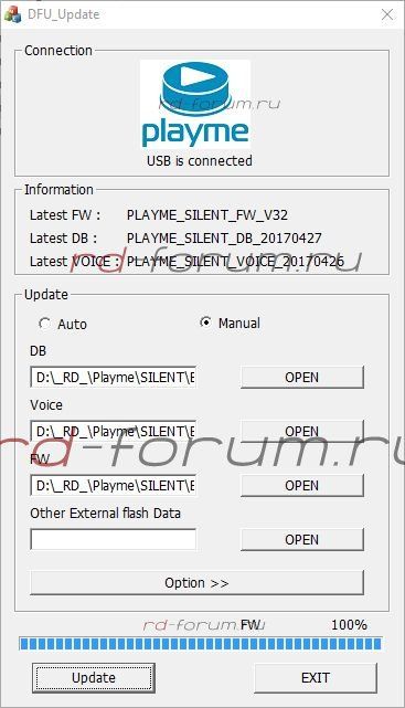

Кстати о птицах (с)
Два года назад у Плейми был немного другой прошивальщик, который был сменен на foolproof прошивальщик. Дабы им мог пользоваться не только взрослый, но даже карапуз (с)
Но старый тоже вполне может работать.
