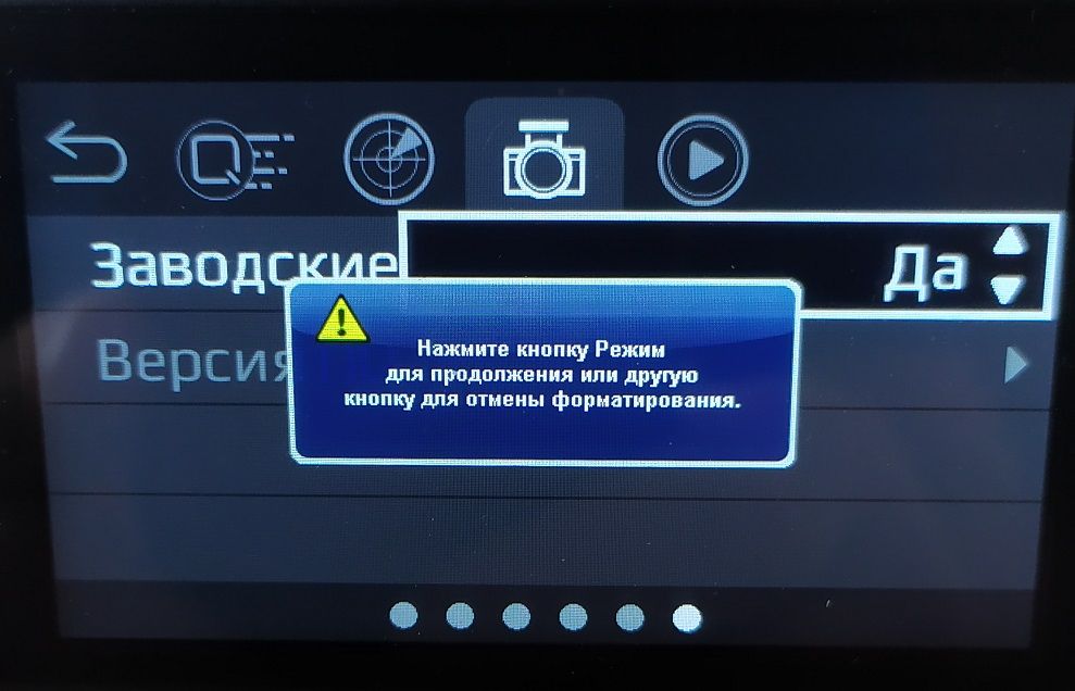

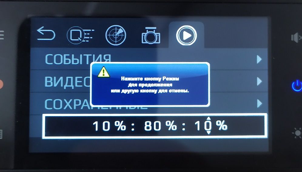

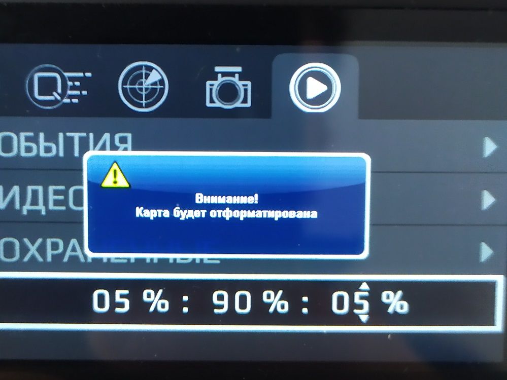

Готовится прошивка на S-Sot где при выборе размера объема папок будет выходить предупреждающее окно о форматировании карты, и для возможной отмены.
При сбросе на Заводские установки, в случае когда объем папок был изменен, можно отменить форматирование, при этом сброс к Заводским установкам в любом случае произойдет и настройка объема папок не изменится.

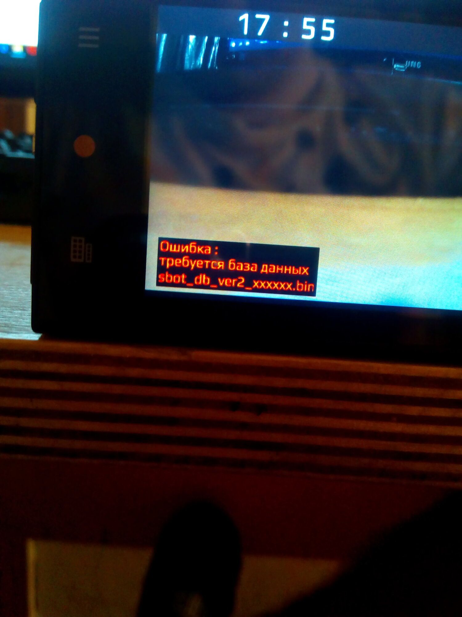

С базой от 18.01 маленький фейл? IMG_20210118_175510.jpg Видимо да, с офф сайта уже удалили..
