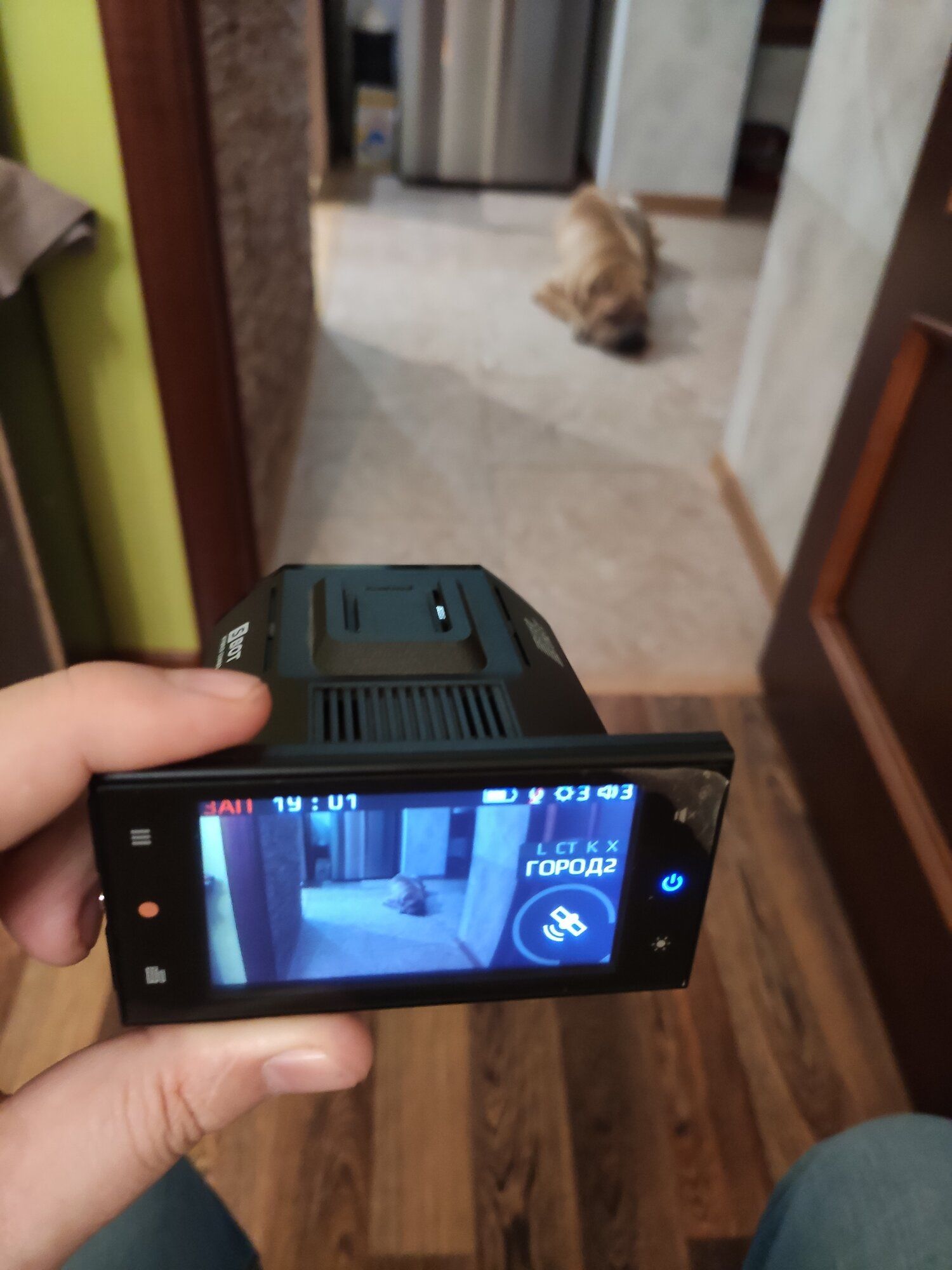

Доброго времени суток, подскажите, если кто сталкивался, что бы регистратор снимал картинку прямо по курсу движения, его нужно повернуть на 15 градусов вправо, т.е. не перпендикулярно движению.
Сброс до заводских настроек ни к чему не привел...
Криво (в прямом смысле, механически криво) установлен модуль камеры.
Гарантийный? - в ремонт по гарантии.
Нет? - отвёртка и прямые руки.
С августа 2019 года все было ровно, пару дней назад обратил внимание на это, гарантия от Ситилинка на 4 года, попробую вернуть.
