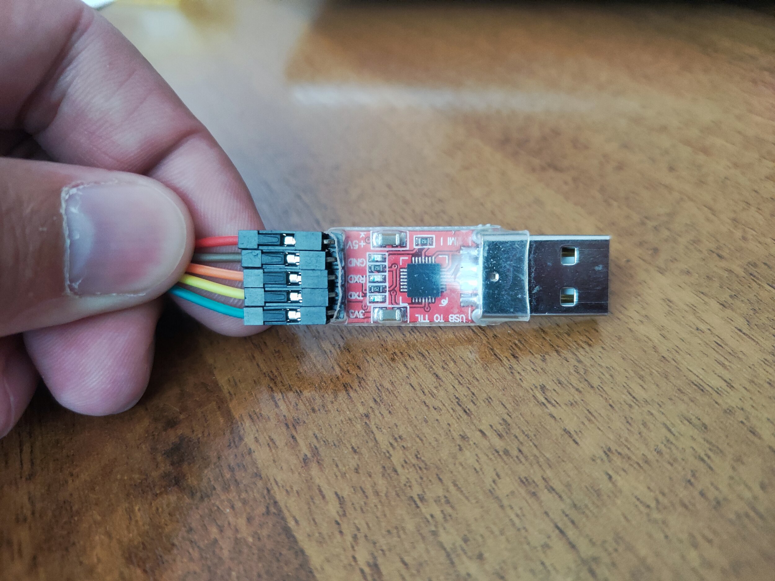

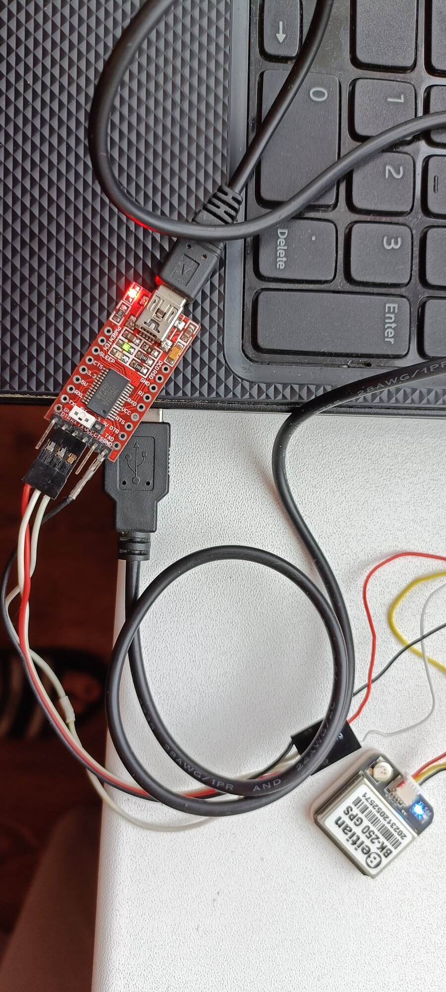

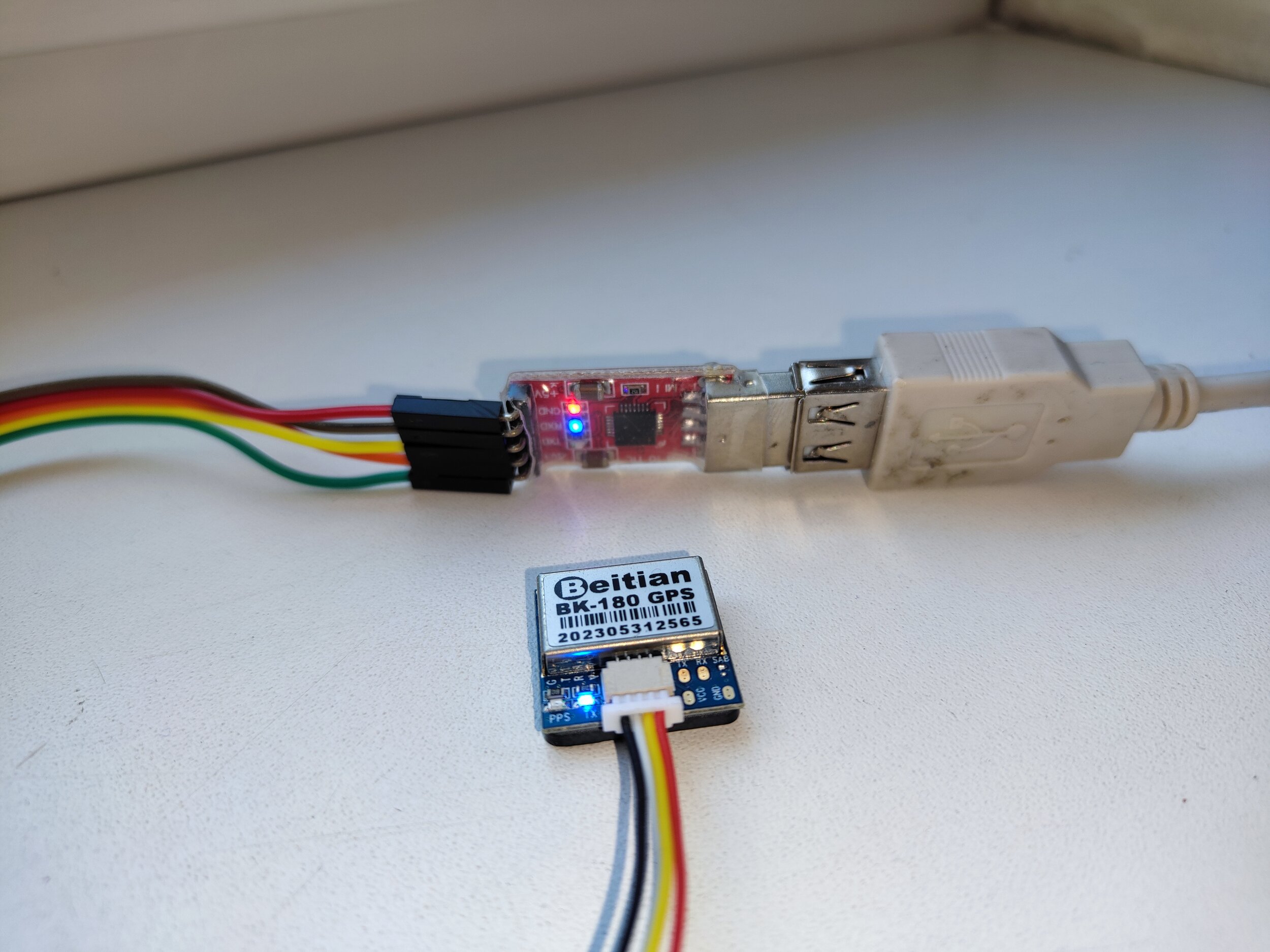

Подробнее можно 9 числа. Как до конторы дойду. Со скриншотами.
Но там ничего сложного. У меня какой-то такой девайс. IMG_20230721_130749.jpg IMG_20230619_110903.jpg Плюс к плюсу, минус к минусу, rx - tx, tx -rx. Питание от самого преобразователя, хоть 3В хоть 5В он все ест.
Сам продавец обычно пишет какие настройки у модуля по умолчанию. У BK и BN мне вспоминается 38400. Вариантов всего ничего. 9600, 38400, 57600, 115200.
Задача: поставить драйверы порта преобразователя, подключиться прогой через получившийся порт к модулю.
Дальше дружественный интерфейс проги.

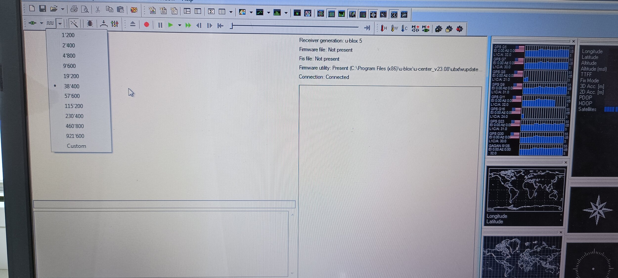

Пытаюсь установить 9600, но чего то пока с прогой до конца не сдружился) Сбрасывается на 38400.. Может подскажите где тут волшебная кнопка)

В данном случае надо трогать только настройки ublox9. И сохранение тоже в одном месте. Любые настройки применяются сразу после Send, но чтоб сохранить во флеш надо пункт по конфигурации открыть выбрать флеш и нажать send.

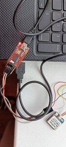

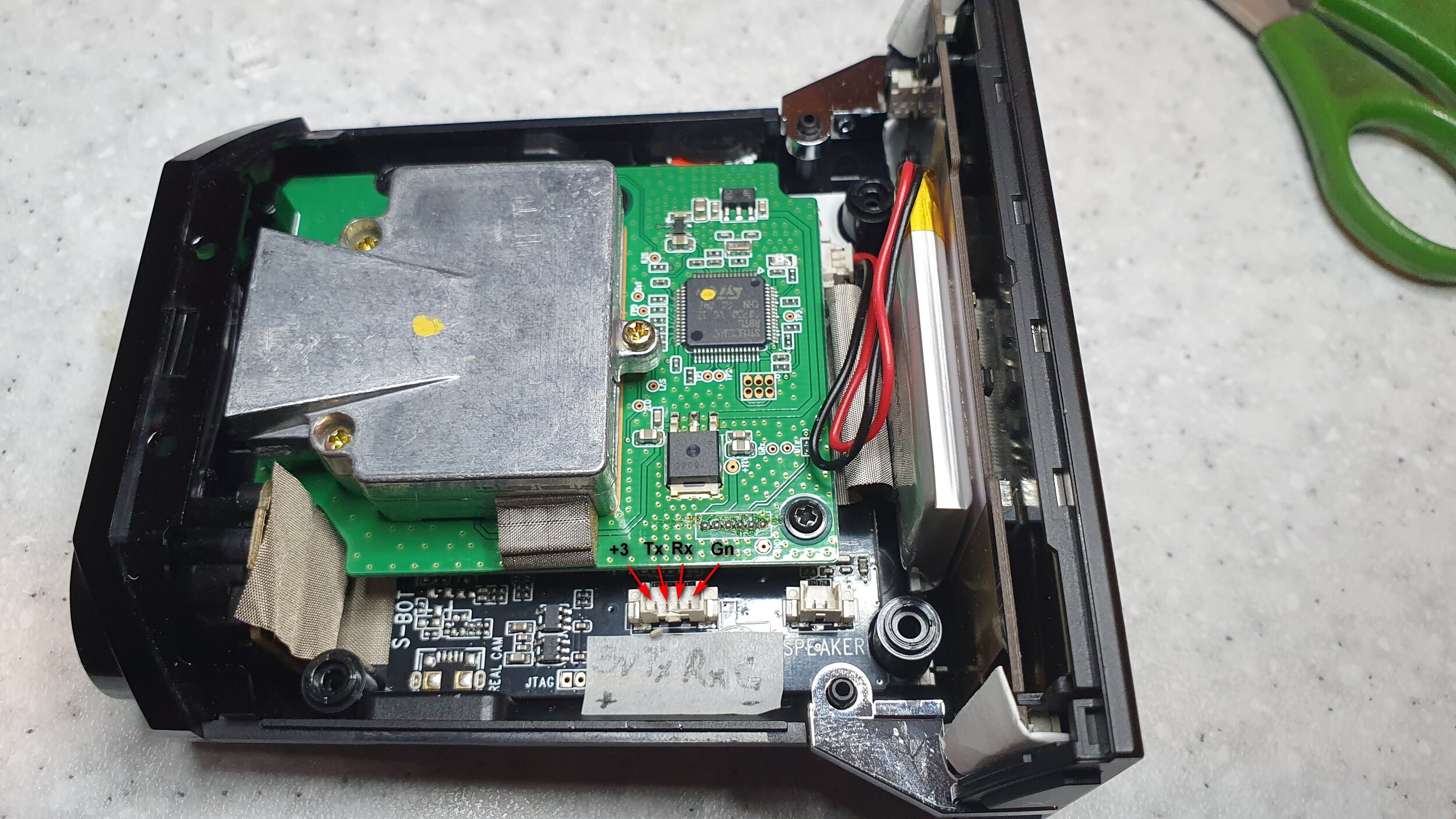

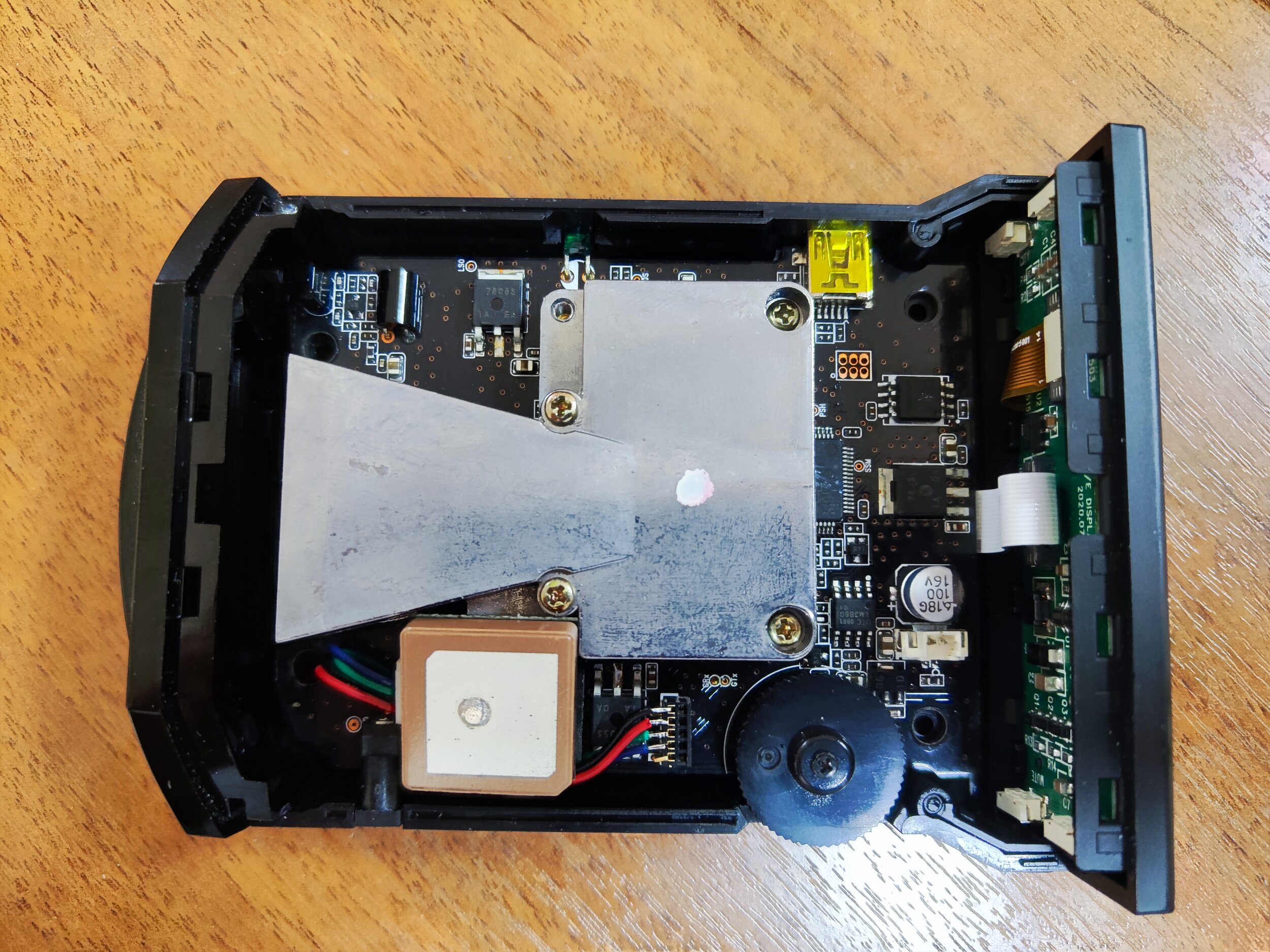

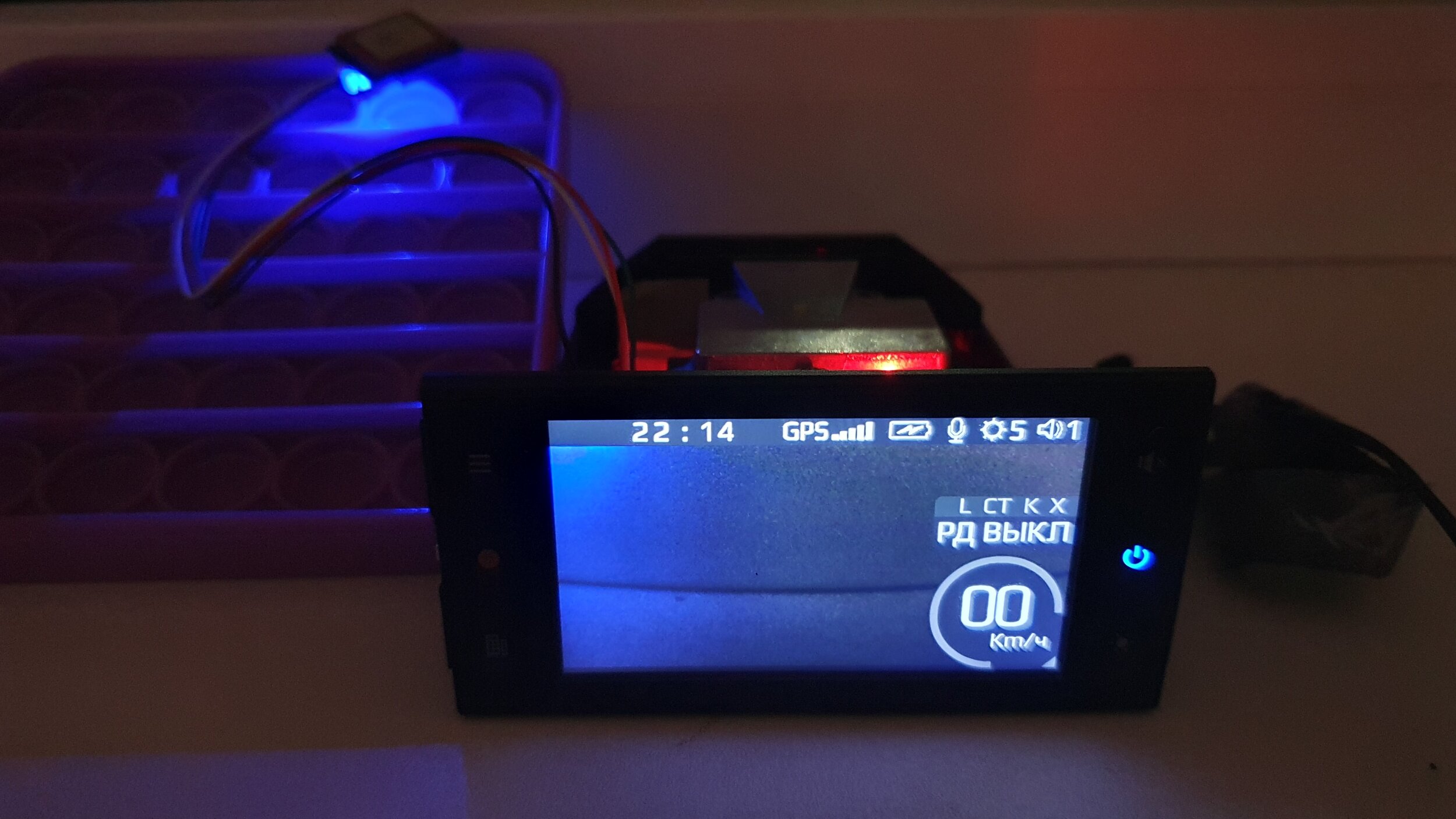

Вобщем докладываю. Поставил скорость 9600, сохранил как в сообщении @Aleks_7, подсоединил внимательно проверяя, т.к. в моем случае провода были неправильно запинованы.Методом научного тыка найдена распиновка комбика и gps завелся! Спасибо всем помогавшим и автору идеи!

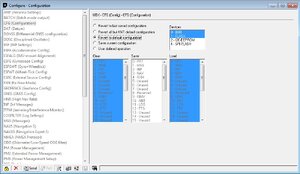

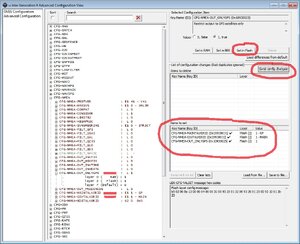

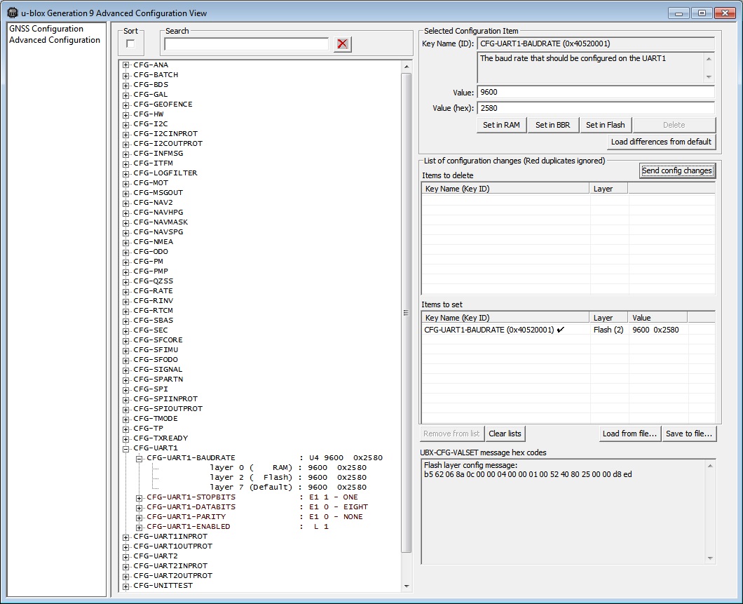

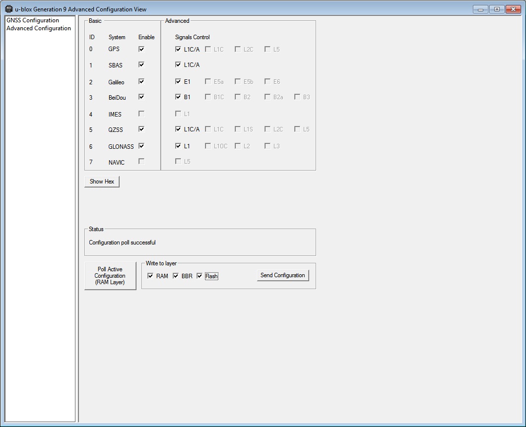

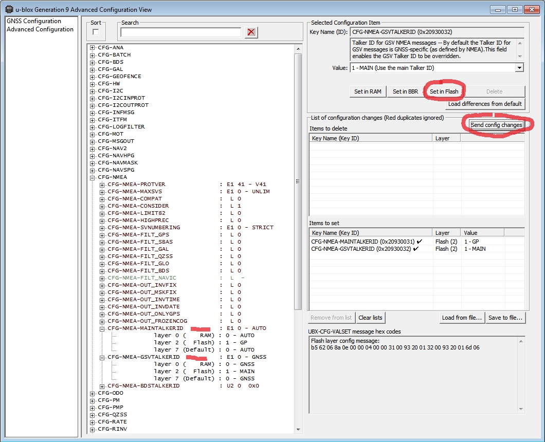

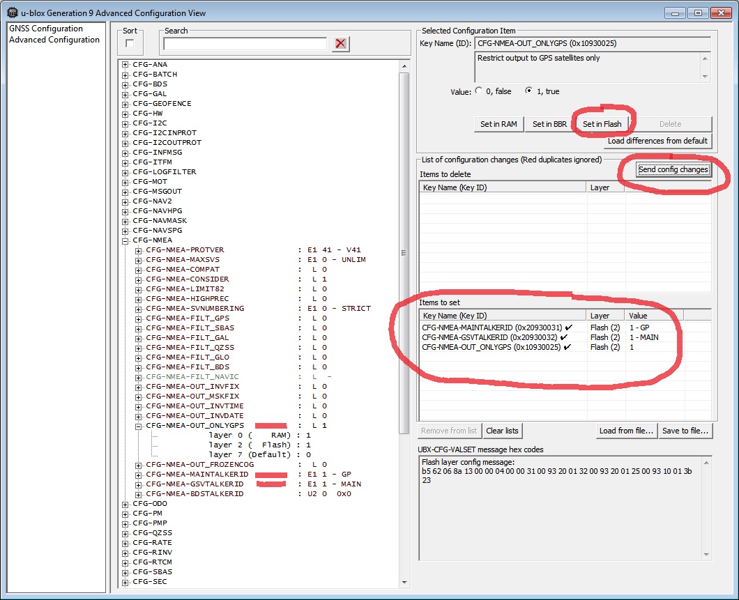

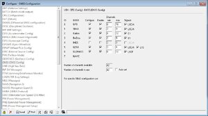

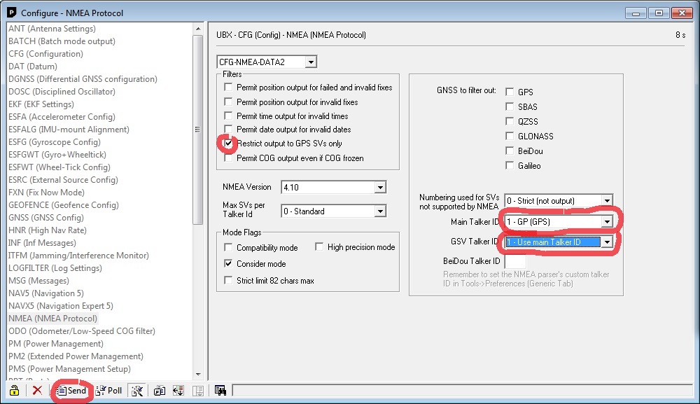

вот небольшой туториал о том, что как минимум надо настроить в модуле гпс. но кто-то взял BN кто-то BK, сооветственно это ublox v8 и v9. и по идее настройки у них в разных местах, но то что работает для v8 работает и для v9, но не наоборот.
все нижесказанное о ublox u-center v23.08

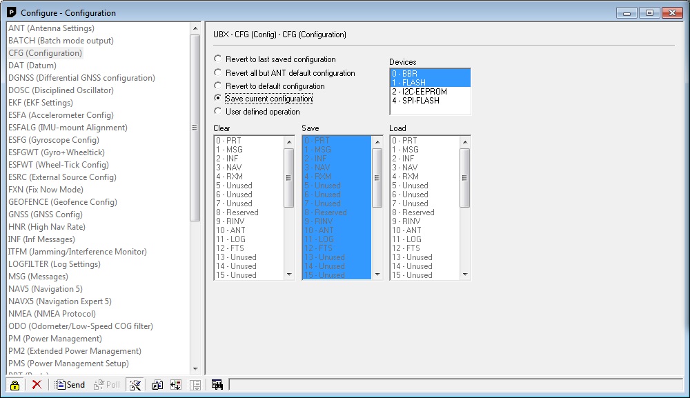

общая суть передачи настроек: то что вы меняете в различных пунктах меню, формирует команду процессору, а ее отправка происходит по кнопке "Send" для v8 или по кнопке "Send Config Changes" для v9.
При этом для v8 настройки уходят только в RAM, для v9 на выбор в RAM, BBR (battery busted RAM) или FLASH.
Соответственно для v8 надо в конце сохранить настройки во FLASH.

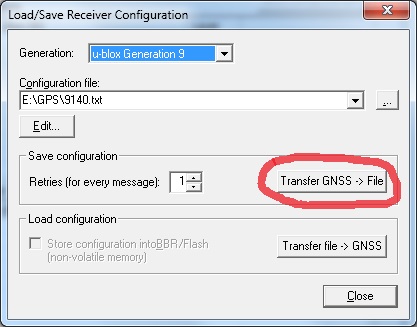

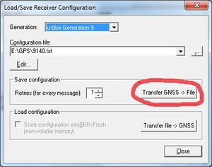

для начала сильно рекомендую сохранить полную заводскую конфигурацию в файл. восстановление конфигурации поможет от любых непонятных ситуаций ("миганий спутниковых полос" что бы это ни было).
исхожу из того что настройки сброшены в дефолт и связь с модулем установлена.
сбросить v8 и v9 можно так: v8CfgToDefault.jpg
что нам требуется сделать:

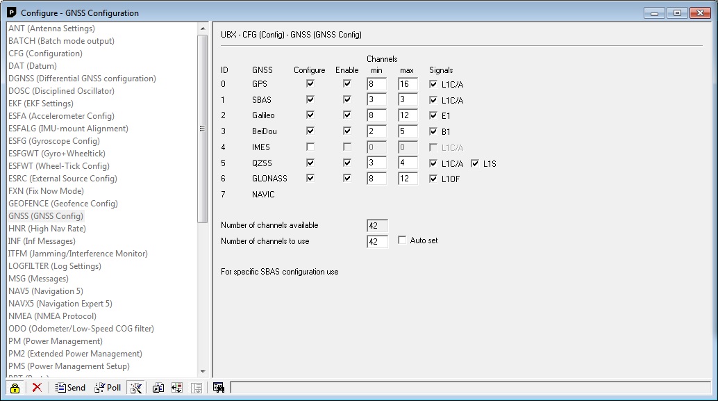

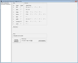

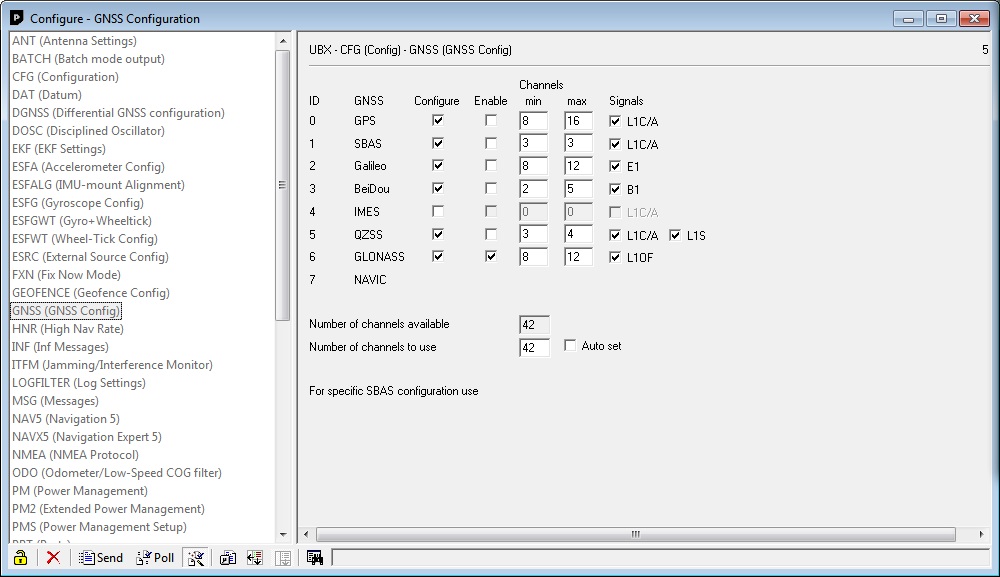

1. убедиться что нужные нам группировки - включены

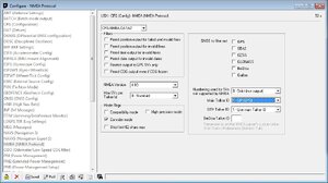

2. отключить передачу по протоколу NMEA всего что детектору знать не надо, но занимать время и отвлекать его будет. Обратите внимание, синий диод светит в момент передачи данных, передача 1 раз в 1 сек, чем больше данных тем дольше светит, на скорости 9600 данные о спутниках от всех группировок когда они найдутся будут идти дольше 1сек. да и сильверы не парсят ничего кроме гпс. (красный диод мигает когда нашел спутники.)
3. замаскировать траффик под ответы старого модуля gps. для показаний скорости например сильверы берут строку G*VTG, что правильно, а для количества спутников GPGSV, что неправильно. думаю лучше оставить им только GP.

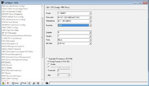

4. установить скорость порта 9600
5. сохранить настройки во флеш.
5. настройки сразу идут во флеш
Да.., я к сожалению первичную конфигурацию не сохранил и на просторах интернета не нахожу(
