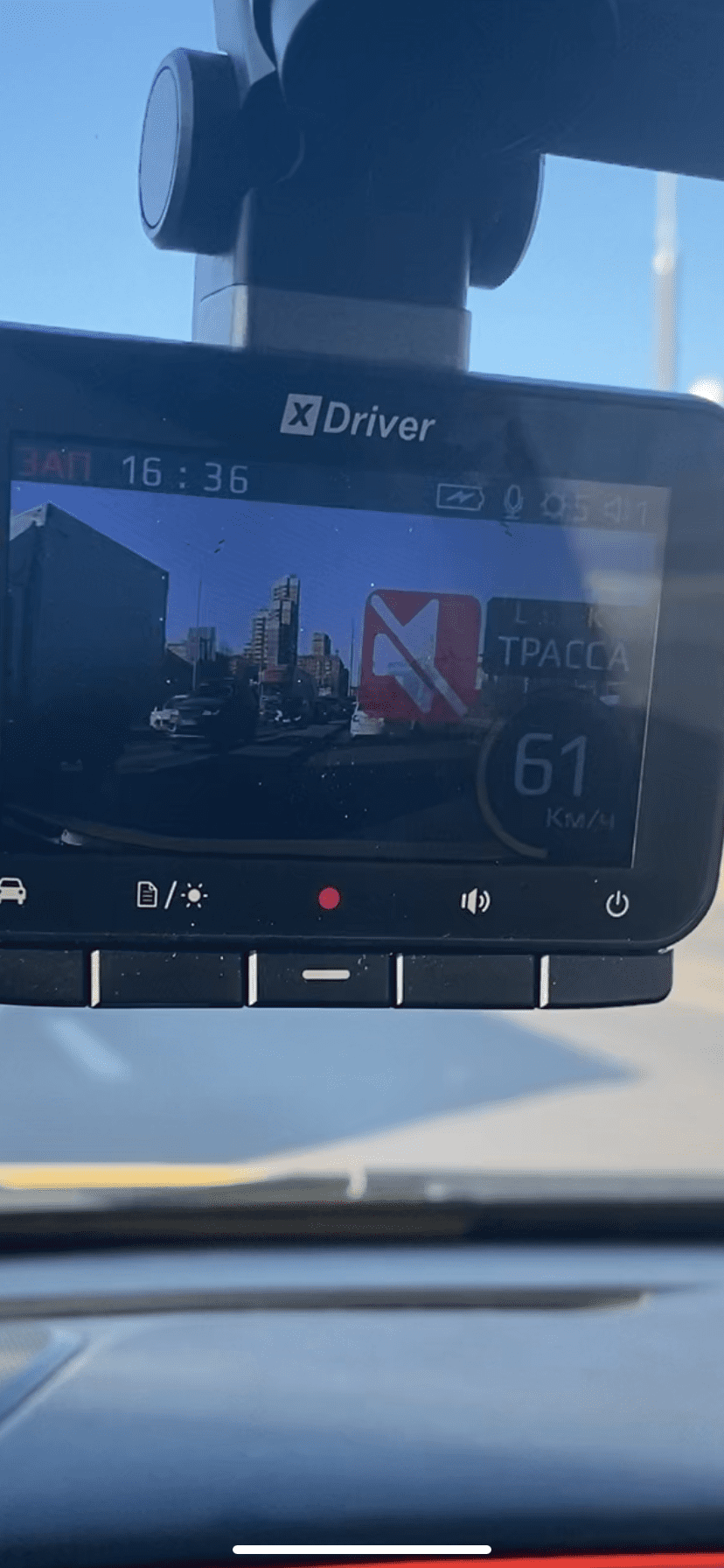

Была у кого нибудь проблема что gps переставал говорить о камерах ?

Astra j gtc
Лобовое обычное. Gps сигналов нет в машине .
просто проблема в том что еду еду все норм . А потом бац и видеорадао не оповещает по базе gps .хоть скорость и радарная часть вме норм работает . И если выклбчить звук то картинка звука не по середине а смещена а должна быть по центру
Вот когда она по центру все работает норм

Как вариант, попробуйте без карты памяти поездить

В моей практике были случаи на других устройствах, когда проблемы с регистратором выливались в проблемы общей работы

Я менял 3 флешки , и флешки скоростные . И на всех 3 флешках такая фигня

Да там вариант проверить не флешку, а саму плату управления ею
У меня был случай с комбо 3. Флешку вставляешь и все висит, но РД часть работает, флешку вынимаешь появляется изображение

Да не хочу его сново на ремонт сдавать , сдам его с возвратом денег . Куплю либо ibox или инспектор
