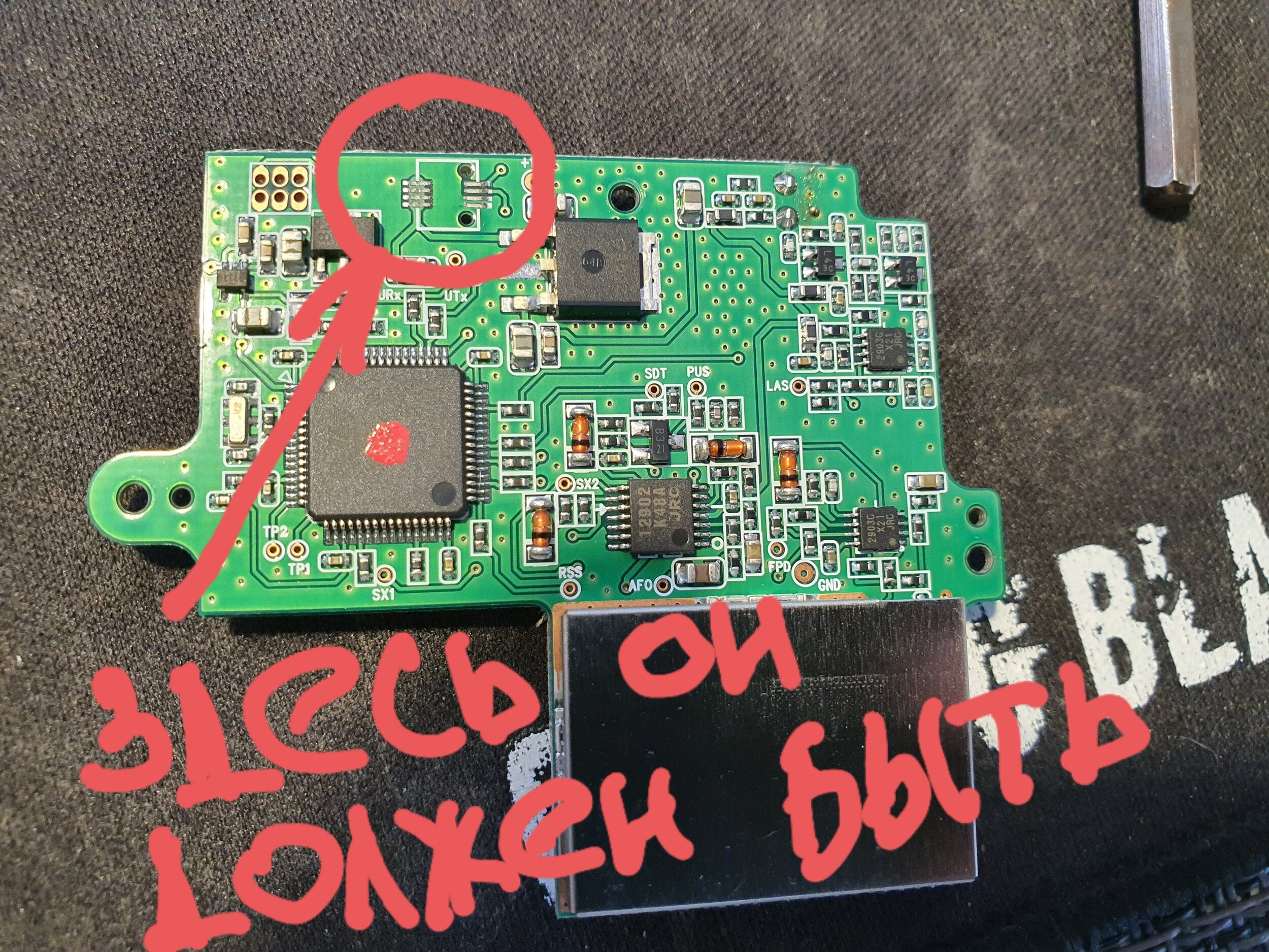

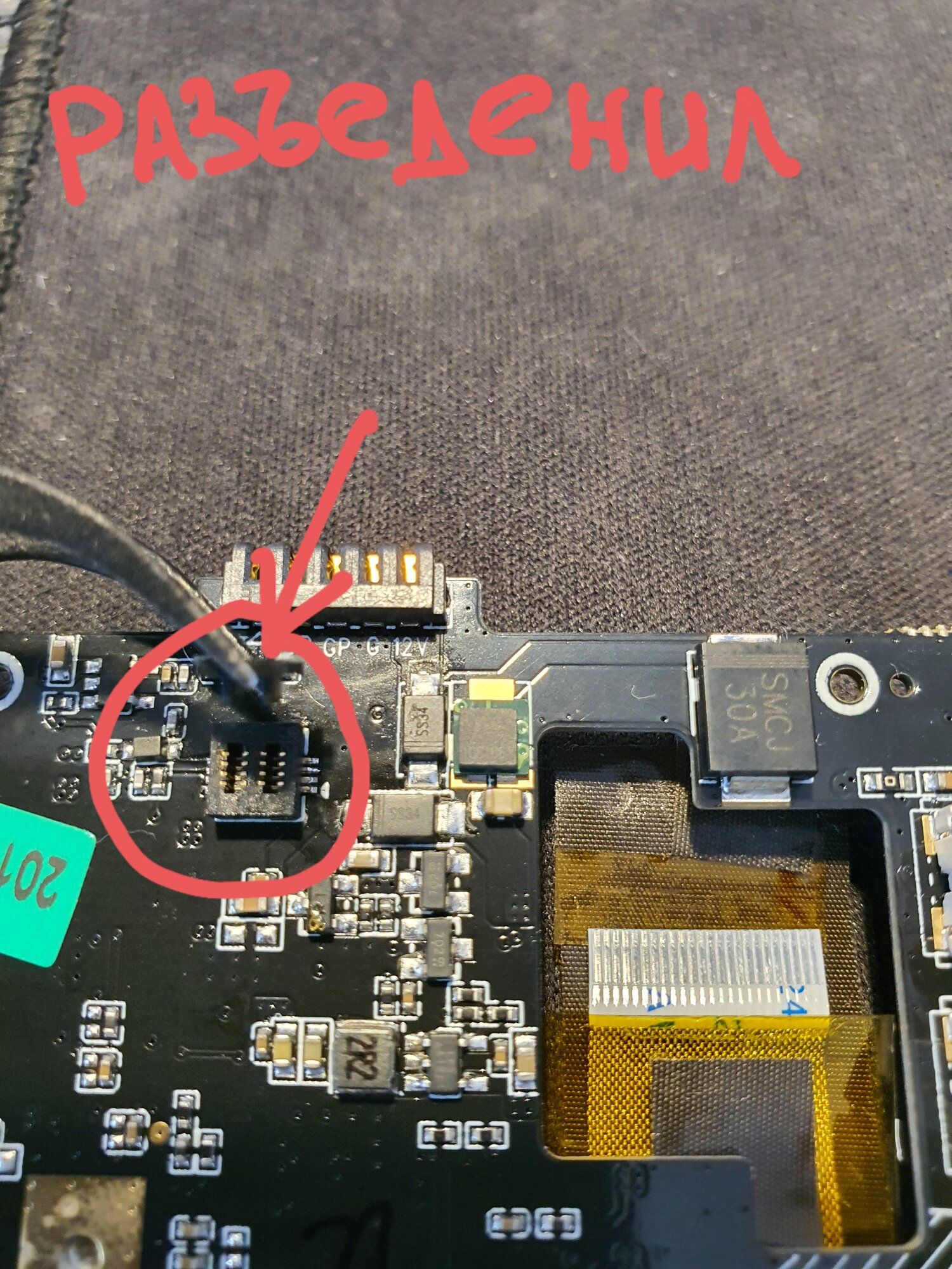

Используя информацию на 7-8 страницах этой темы разобрал устройство, вскрыв гарантийную пломбу.
Так как и там оказался оторван разъем, который держался на пайке, причем не лучшего качества. Попросил знакомого, сам так мелко не умею хорошо паять, в итоге в сумме работы на пару часов. Теперь все работает.

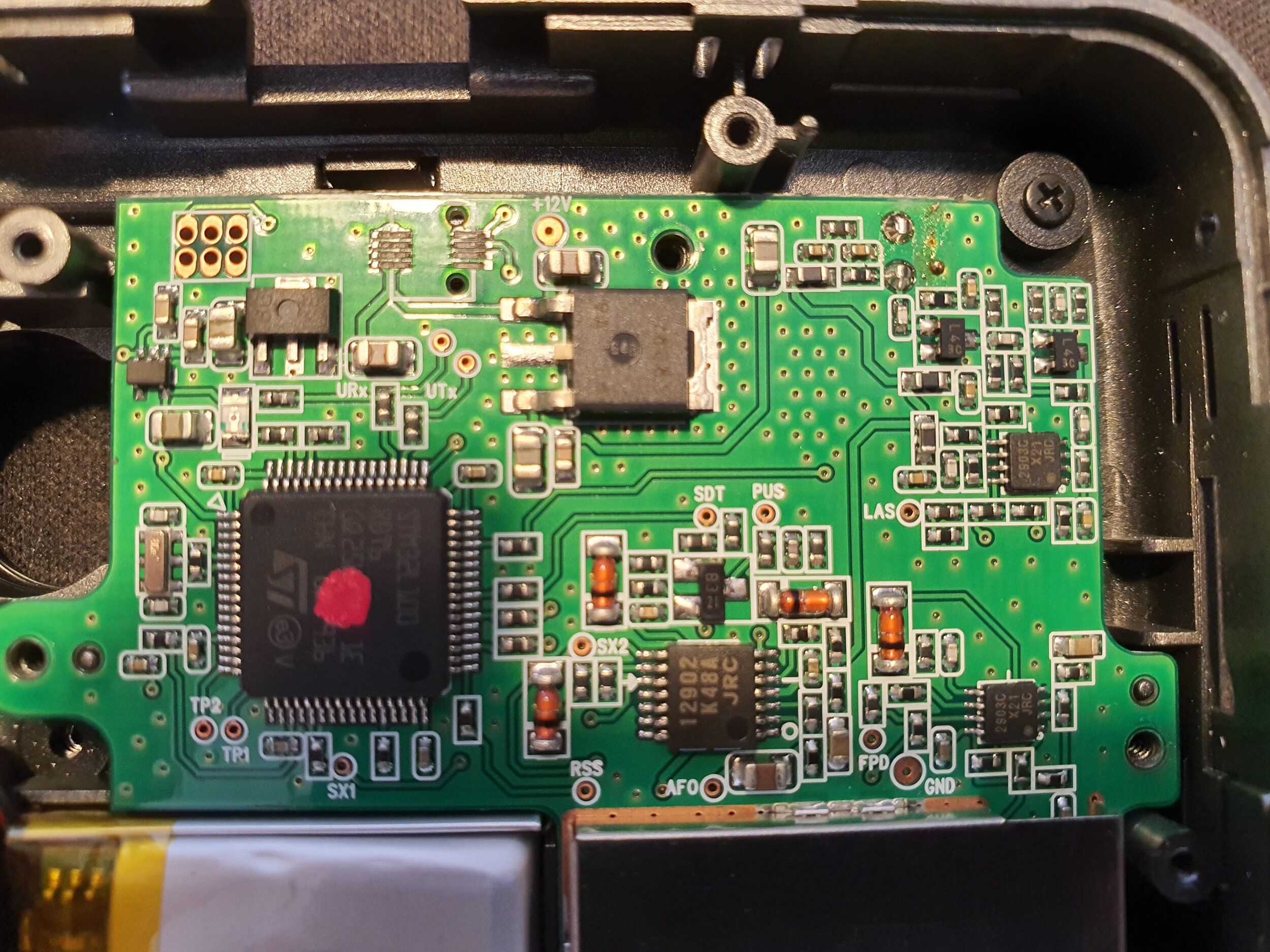

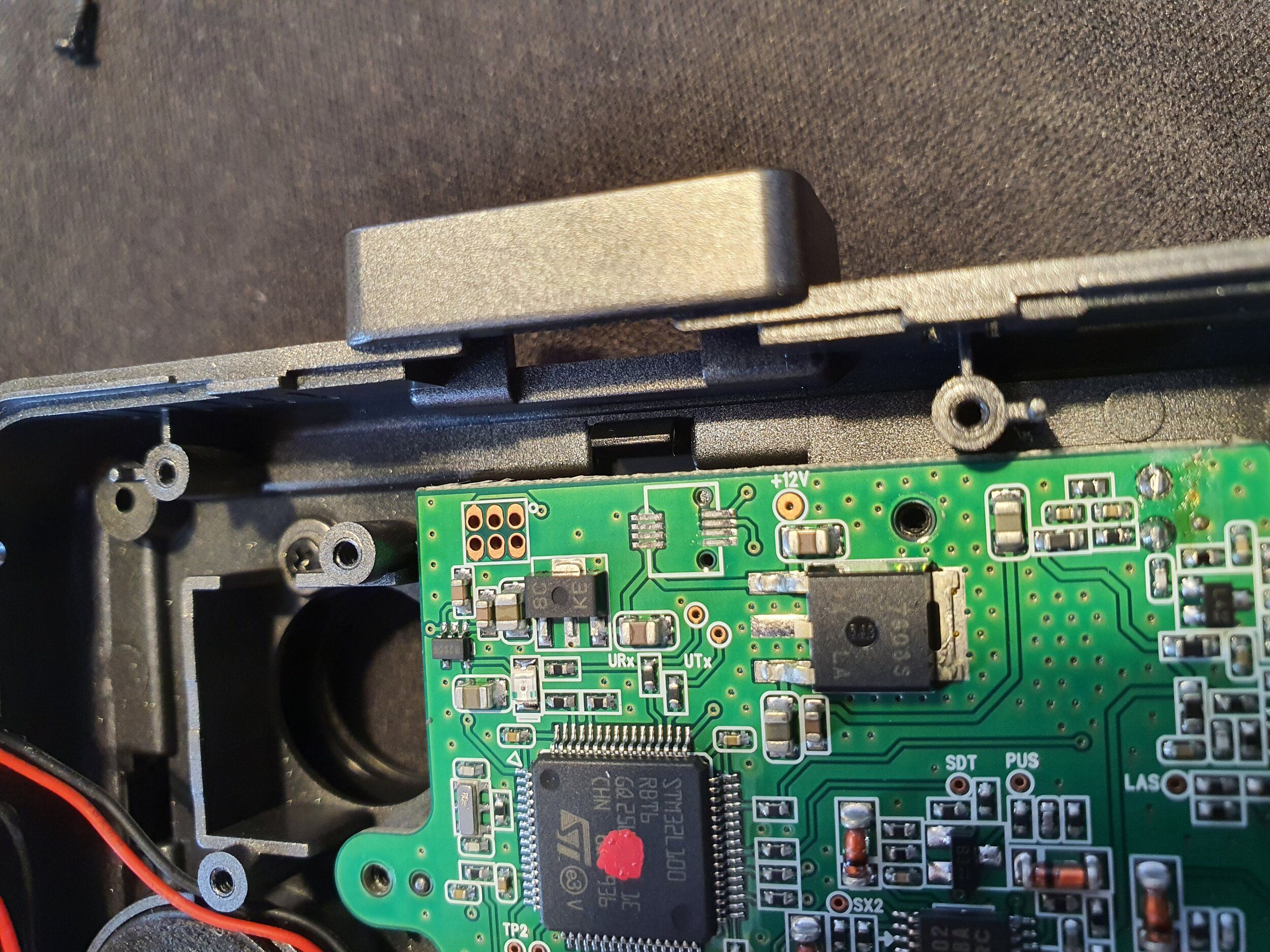

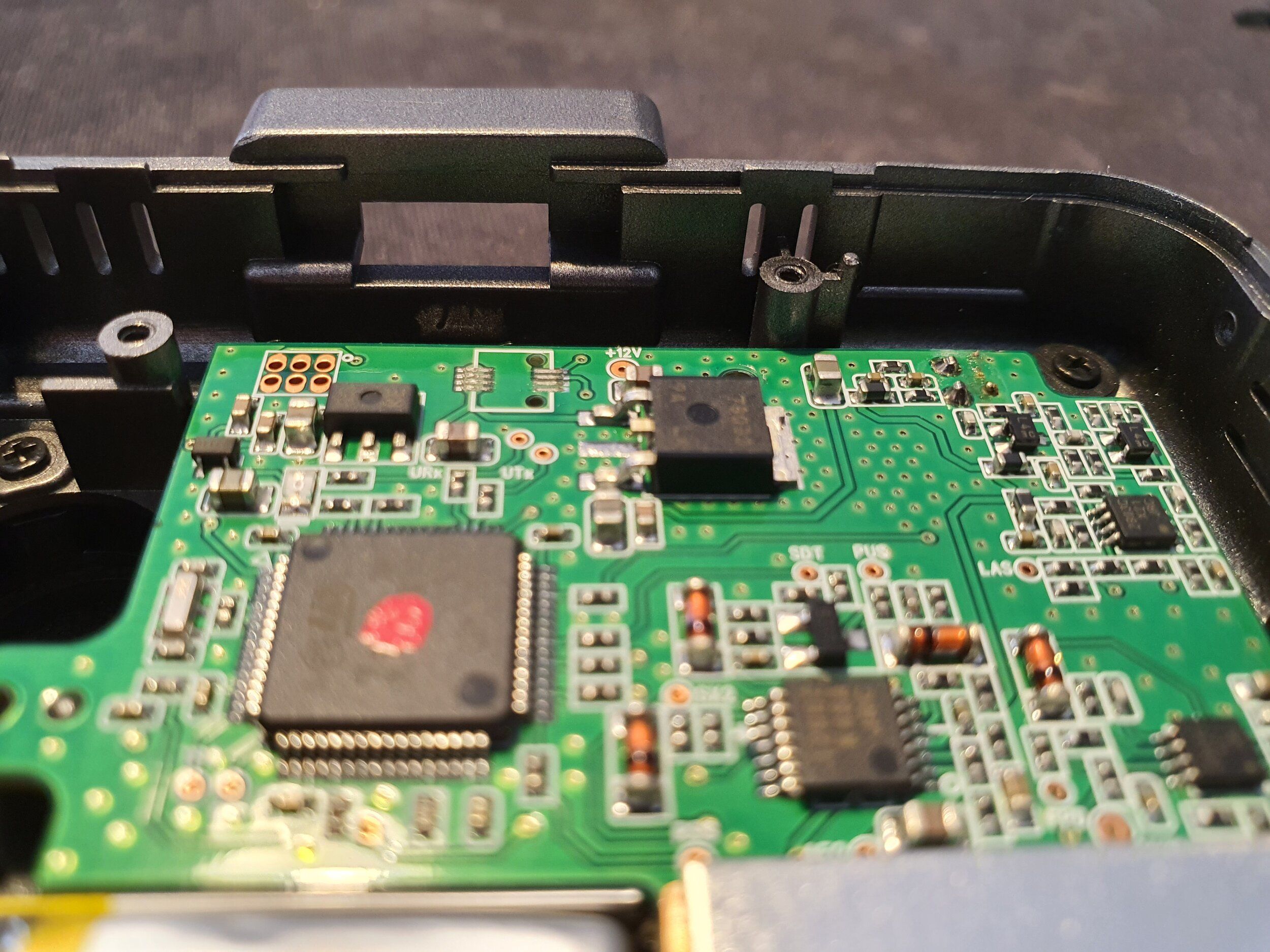

В связи с ошибкой радарной части, так как гарантия уже закончилась и руки впринципе растут из того места, решил сам разобрать и посмотреть в чем кроется тайна. Причина банальная, плохая пайка разъёма радарной части.
Припаял его на место и все заработало.
Затраты 0 руб.
Фото прикрепляю.

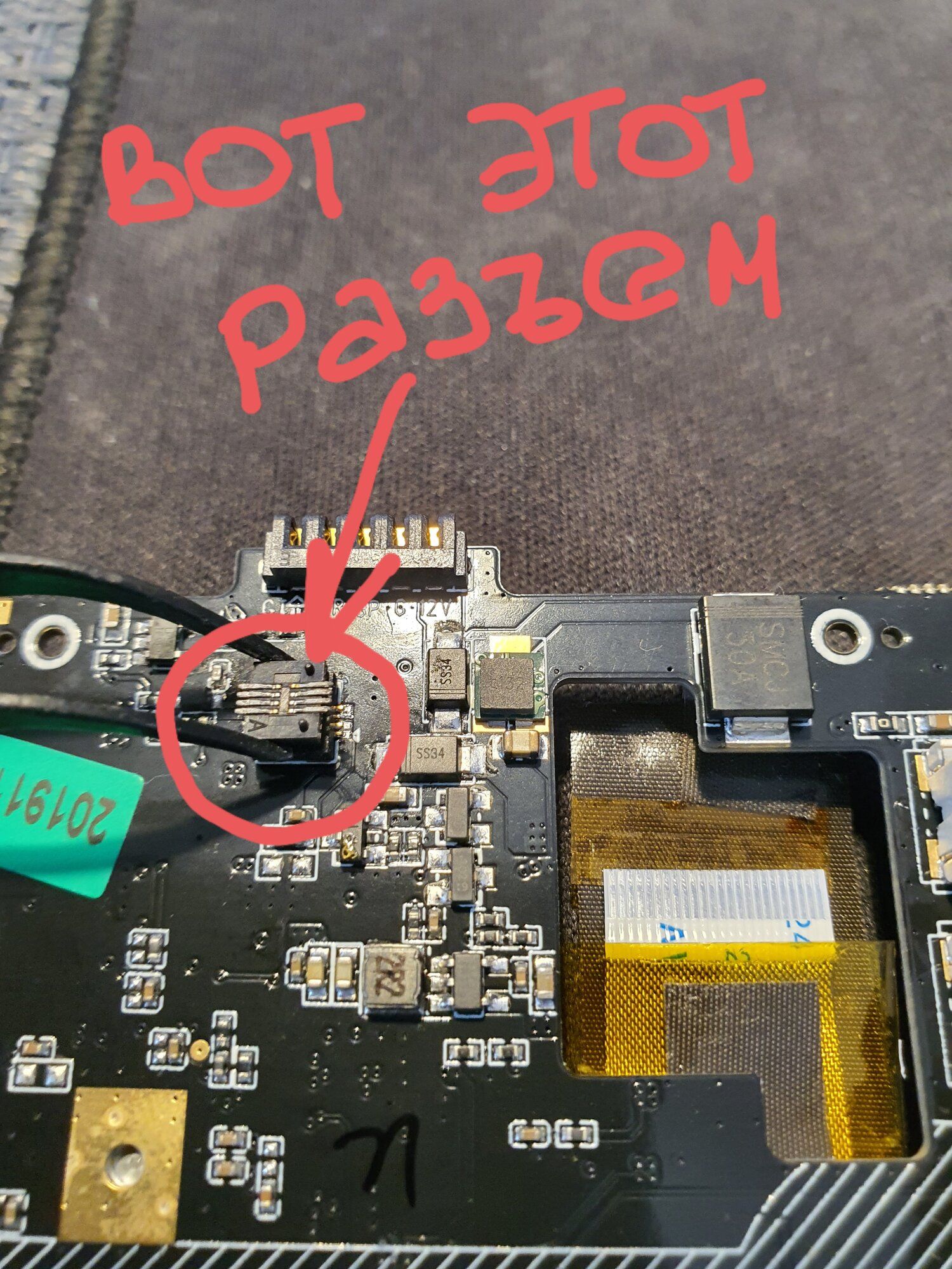

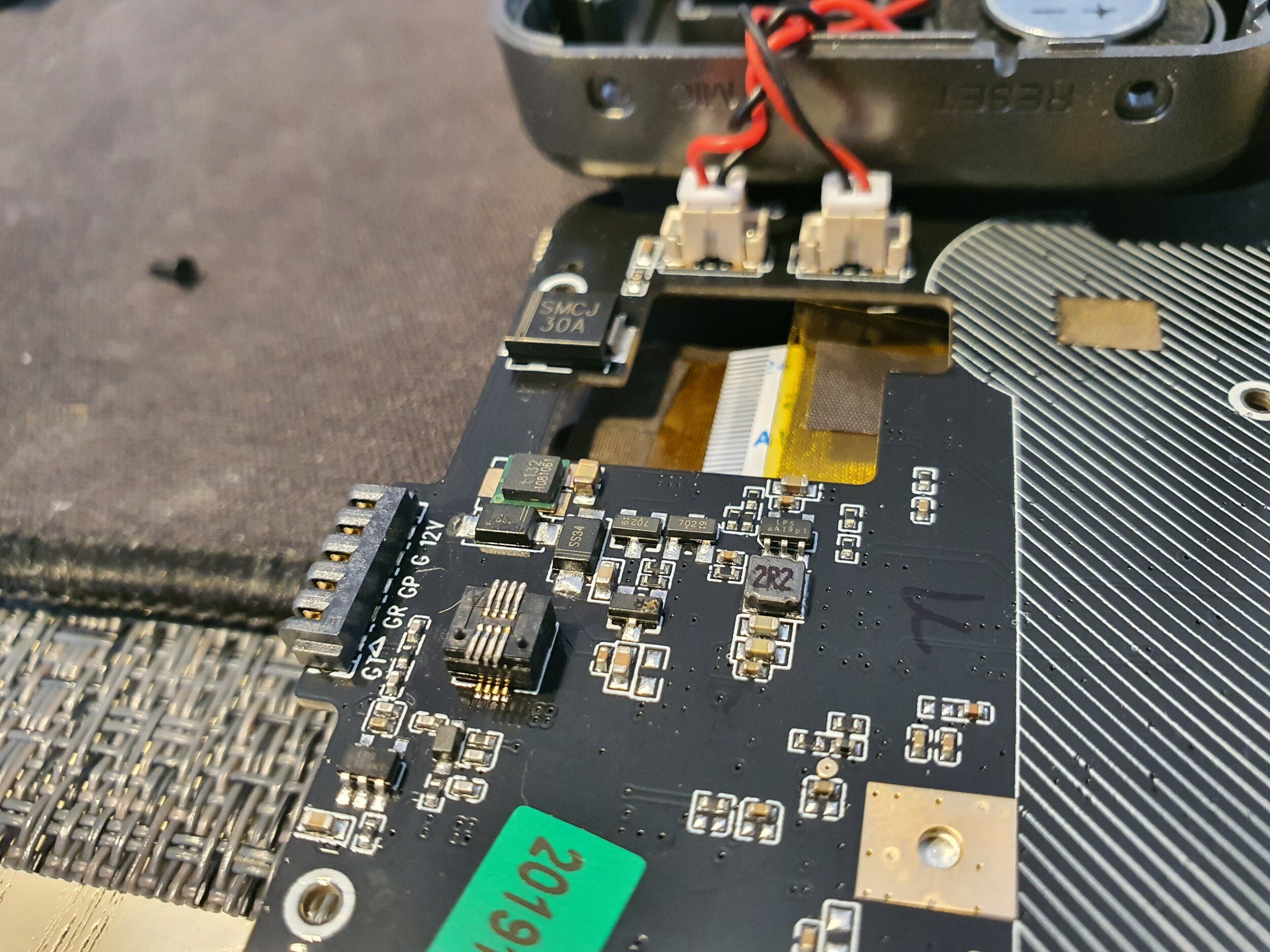

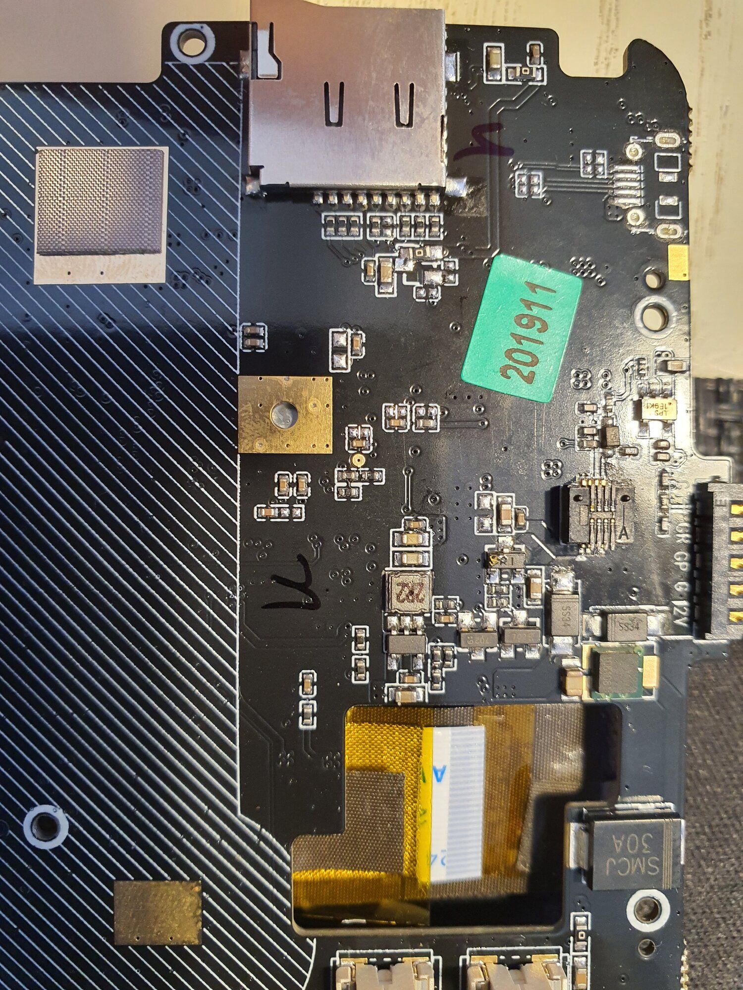

Думаю сам модуль GPS вышел из строя. Может кто подскажет аналог которым его можно заменить.
Копаюсь дальше. На VCC GPS модуля вместо положеных 3.3 вольта поступает 0.7 вольта. Проблема где-то в самом x-driver. 12 вольт не переводит в 3.3 вольта. Может кто сталкивался. Зарядка внутренней батареи идёт нормально 4 вольта.
SDK
22.06.2021
Россия
Hibrid x-driver
Рено
Как заменить липучку? У моего крепления порвалась липучка и мне прислали новую. Но вот как её снять пока проблема?((
Очень просто. Разобрал. Нажал на липучку. Вынул штифт. Поменял липучку. Нажал вставил штифт.
Так проследите, куда идёт дорожка питания модуля с разъёма, она всяко-разно должна звониться на какой-то из преобразователей на 3,3В. Может там отдельный LDO, а может DC/DC-шка, от которой ещё что-то запитано. Рядом с разъёмом стоит какая-то пятиногая микросхема, может быть это как раз оно. Только этот преобразователь всяко не из 12В делает 3,3, а из 5, скорее всего.
Хотя, я не разбирал сам GPS-модуль, может быть прямо в нём стоит преобразователь 12В/3,3В.
