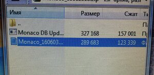

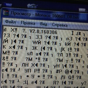

Последнюю прошивку ставил через 2.2, потом базу+голос, сейчас просто базу обновил через 2.2, все обновилось, только видимо кто-то поспешил и базу обозвали 16.03.06, а не 16.06.03.

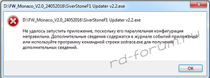

Подскажите пожалуйста, не запускается файл silverstone F1 updater v2.2 (странно но почему то внутри архива именно версия 2.2) сообщение об ошибке "о том что его параллельная конфигурация неправильная." http://www.silverstonef1.ru/downloads/FW/FW_Monaco_V2.0_24052016.zip
Win7 x64 антивирус отключен, запускаю под админом и с помощью его
P.S. Удалось прошиться только до 1.2 версии от сюда http://www.silverstonef1.ru/downloads/FW/FW_Monaco_V1.2_26042016.zip
    9,7 КБ · Просмотры: 914
Супровцы советуют в такой ситуации поставить это
Лично мне помогло вот это.
А Anderisу помогло вот это. Пробуйте:)

ни одни из способов мне не помог
Ммм. Нужно догадаться, что у Вас произошло при этом? Не поставились пакеты Visual C или еще что то?
