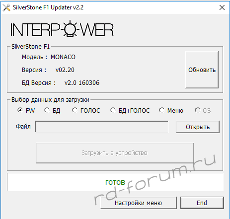

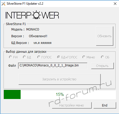

Спасибо за подсказку. Сегодня попробую зашиться под В10 х64 на работе.
И все же производитель обязан дать полный комплект ПО для запуска программы на всех поддерживаемых платформах.
Как добавить точку в будущие обновления для данного РД, повесили в новом месте Кордон а в последней базе с сайта для MONACO его нет, я как пользовательскую точку сохранил?
P.S. Только что прошился под Windows 10 x64 Pro без проблем, попробую позже как все завершено.
Шил сначала саму прошивку, потом ГОЛОС+БД, затем зашил новую БД
Перезалейте с помощью 22 прошивальшика базу камер,сейчас вероятнее всего Ваш РД зависнет при включении. В проге должны быть видны цифры(дата) , а не буквы.
Все ок. База прописалась. Не парьтесь. А то что дата не та-так накололись при создании кто-то :)

Проблема со звуком, а именно ужасный скрежет-писк решена, как и писали выше. Нужно одним прошивальщиков сначала установить БД. потом голос.
