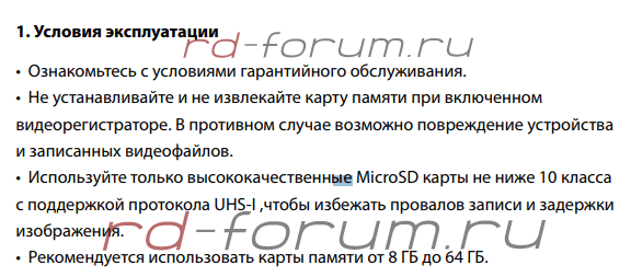

Ага, понял. Вот ссылка на тот пост, если вдруг кто не знает, как на него из цитаты перейти.
Да, главный критерий — UHS-1.
Из опыта сотрудника ТП могу сказать, что иногда и нонейм карты шестого класса карты памяти на ура идут, но во-1 я подолгу запись не веду, а во-2 если начинаются остановки записи, то я не грешу на аппарат и просто меняю карту, а ту оставляю для прошивок или просто для копирования инфы :)
WS55 карты на 64 ГБ отлично глотает, но пожелания те же — FAT32, 32КБ. Не получается карту на 64 в FAT32 отформатировать — вам сюда.
Во многих случаях и exFAT прокатывает, но это не точно :)
Кстати, именно в руководстве к WS55 требования прописаны наиболее чётко — так, чтобы вопросов не оставалось :)
(инструкция вообще хорошая вещь, но пока в ТП работать не начинаешь, не осознаёшь этого в полной мере :D)
В X-COP 9100 можно хоть две карты на 128 ГБ вставить, но нужно учитывать, что второй слот под карту предназначен исключительно для ручного копирования видеозаписей с карты из первого слота, потому подумайте трижды, прежде чем разоряться на такую покупку.
