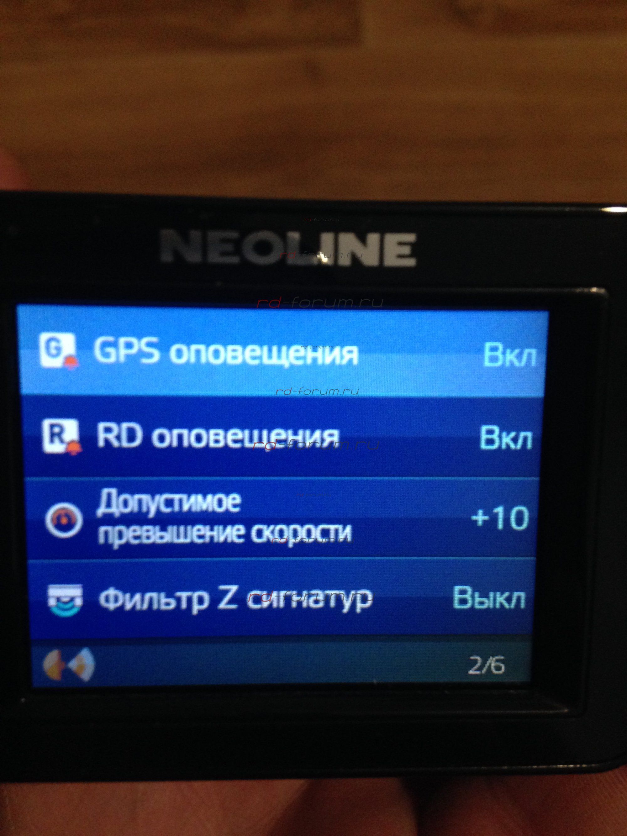

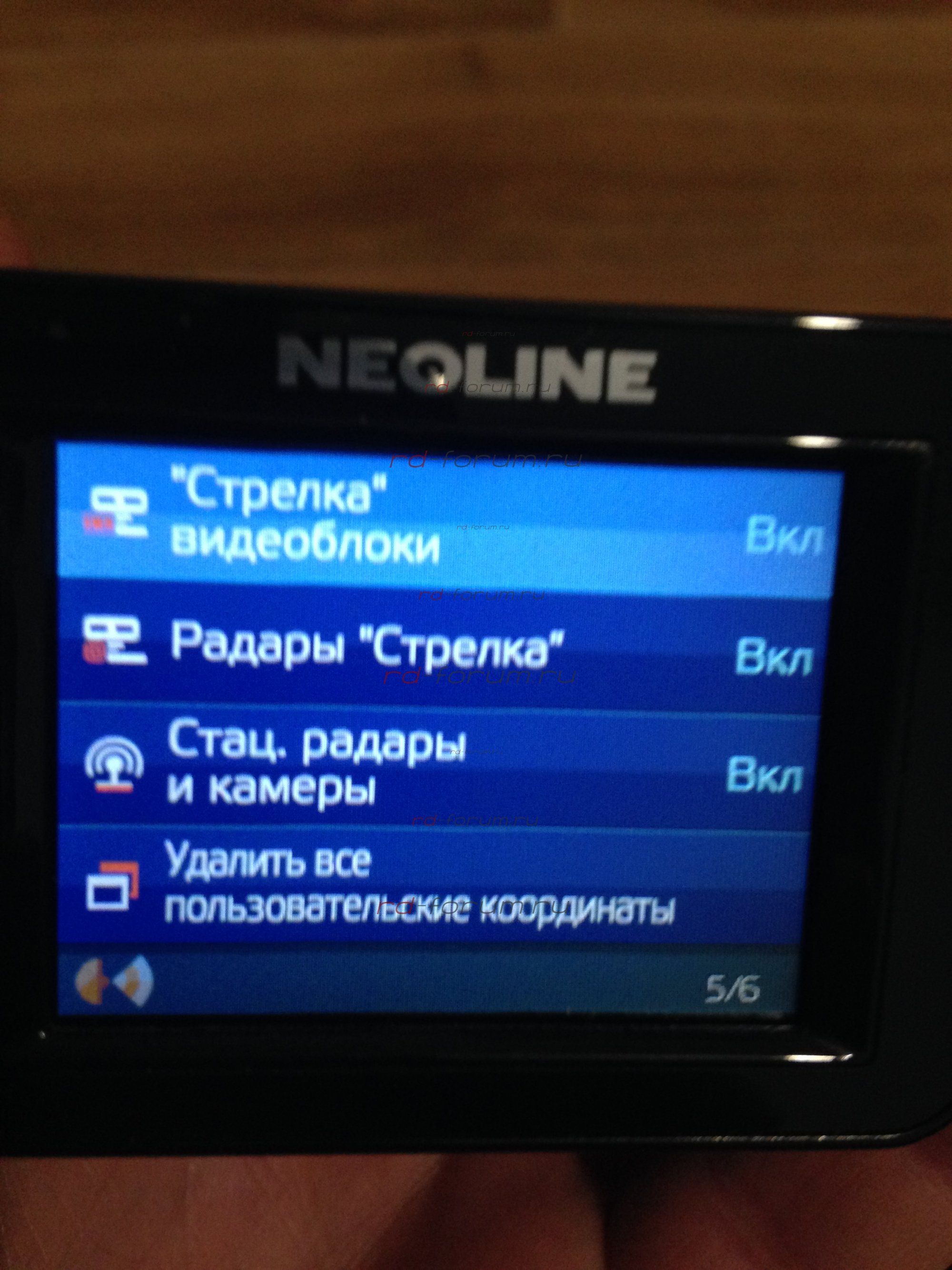

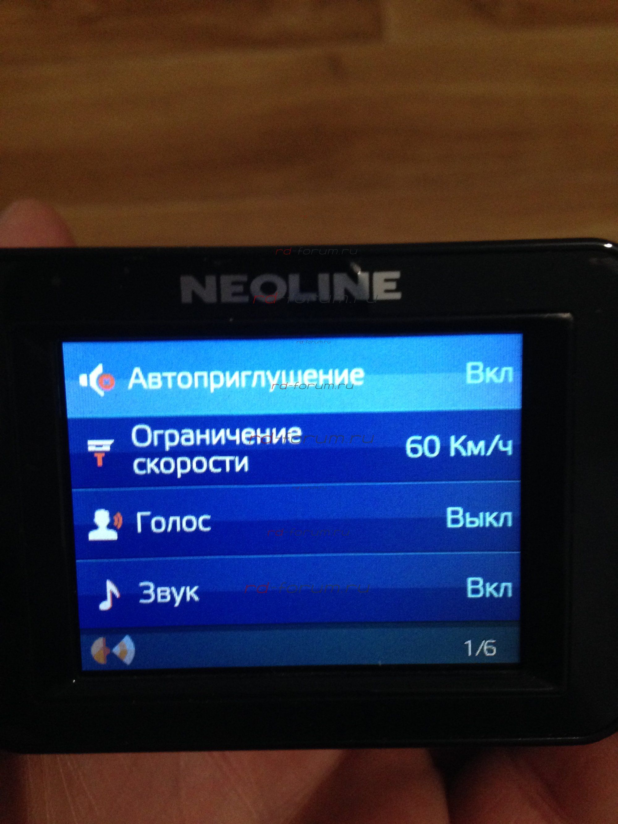

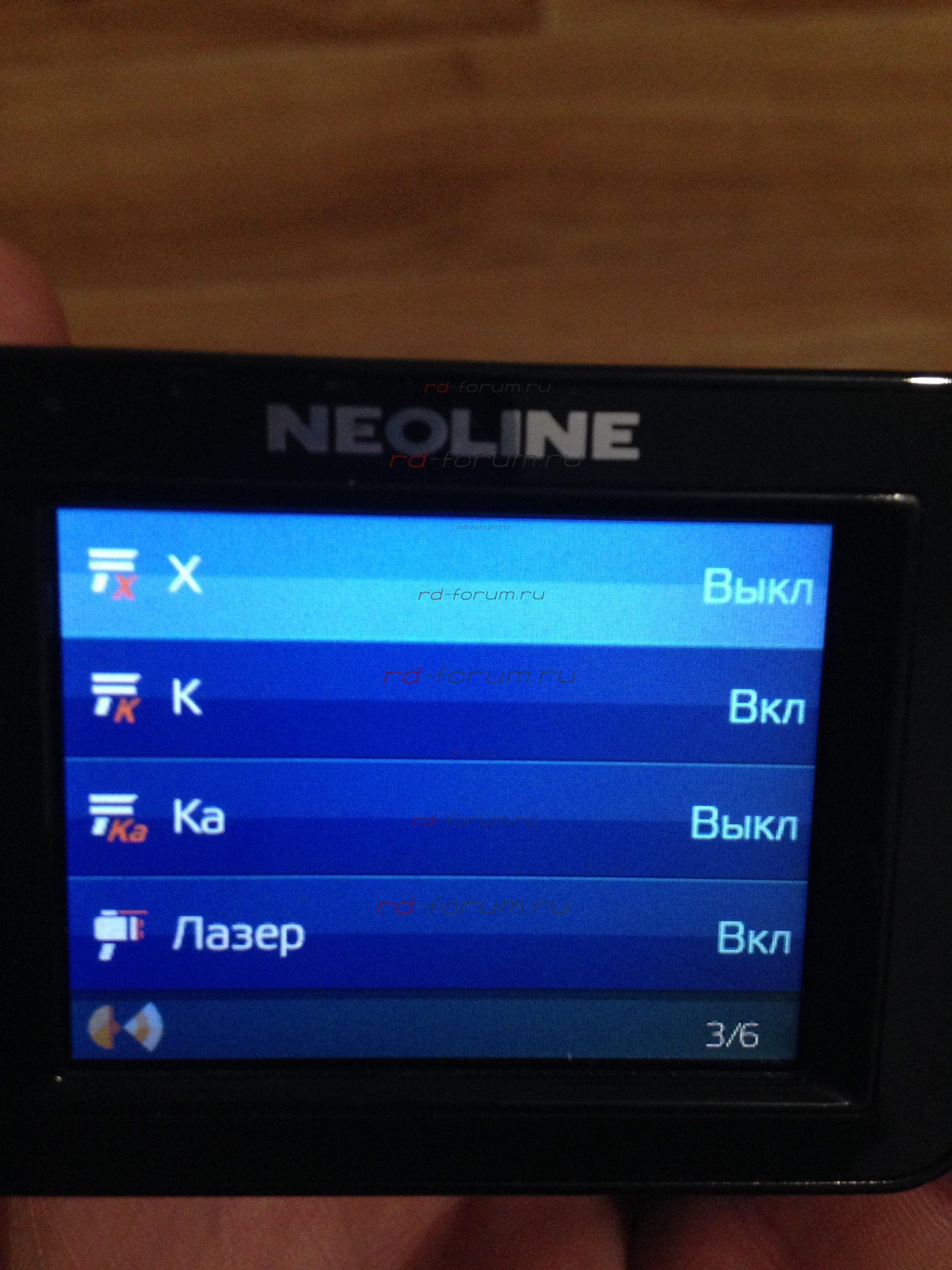

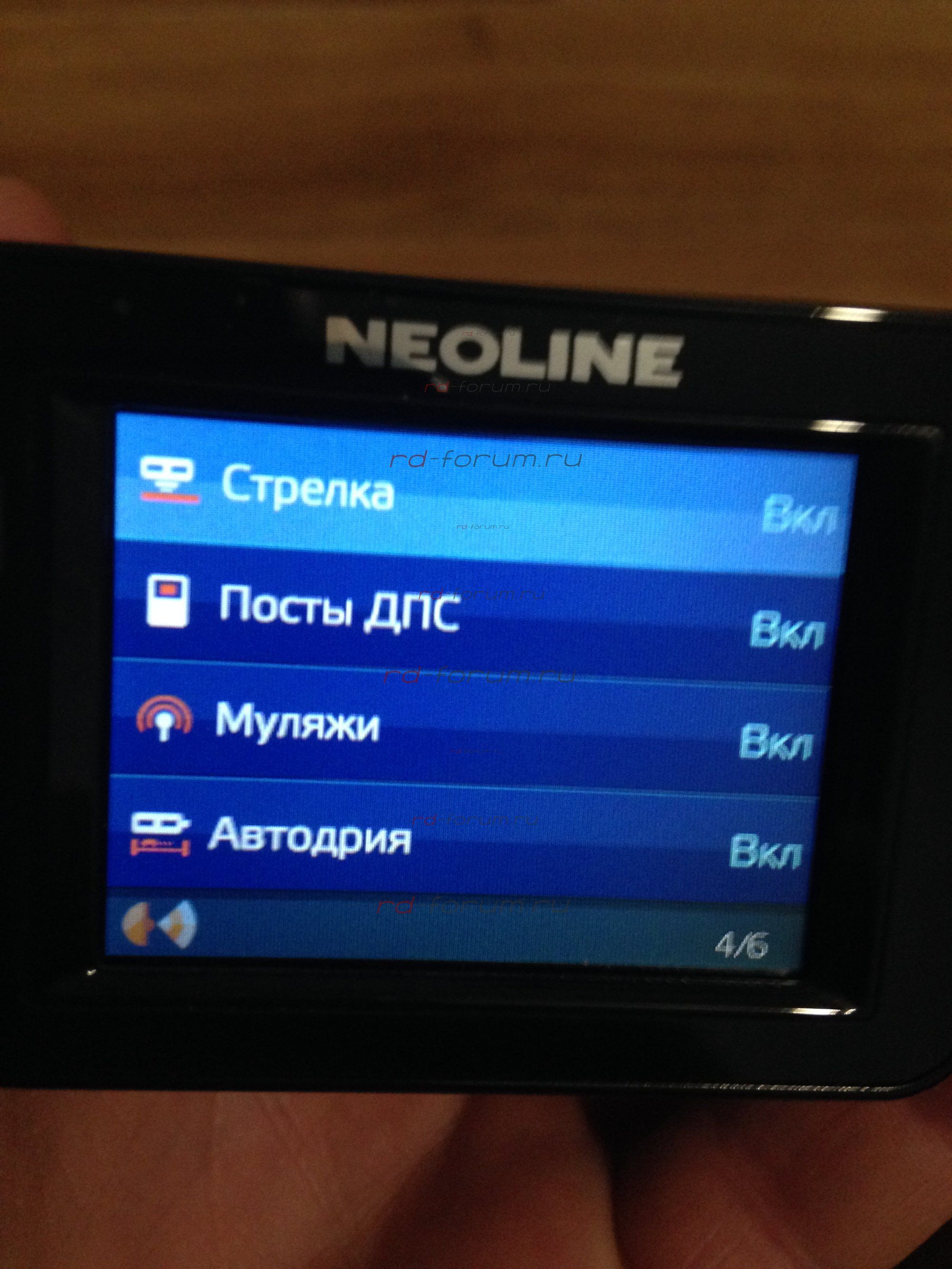

Голосовое сопровождение отключено, так как не замолкает ни на секунду как с рабочими, так и не рабочими камерами, оставил только звук.(РД и GPS оповещение вкл.)
Камер по городу установили более 500 штук, но работают пока только 112 +- и вот на те которые уже подключены, при проезде загорается режим К и начинает верещать, но только когда поравнялся с камерой (радаром) или проехал и не важно, в лицо или спину бьёт камера...
Может это я не правильно что-то воспринимаю из настроек? Поправьте меня, если это так!
изменил допустимое превышение скорости, было +20, поставил +10.
Далее включил голос и Z-сигнатуры и отключил GPS оповещение. Поехал прокатиться и радар за всю дорогу ни разу не пискнул, только на одном перекрестке пикнул режим К с сигналом 1 и на этом всё.
Несколько раз проехал рабочую камеру на скорость, но мой радар показал опять режим К с уровнем сигнала 1-2, как я поравнялся с камерой и проехал её. Моя скорость была 65 - 75 км/ч.
В 35 версии за 200м до и 100м после уже режим К показывал сигнал 5
только увидел, что у меня это тестовая прошивка X-COP 9000 BB(RevM41)-RD(RevM06).
Камера "Автодория" - на 4 странице у Вас с ошибкой... поправьте, пропустили "о"
В общем откатился пока назад на 35 версию... подожду официального релиза программы...
