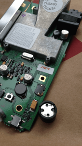

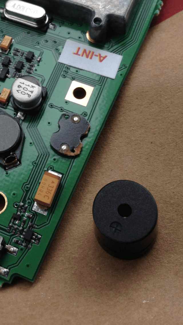

@Nikolay Добрый день. Escort 8500 INTL пропал звук и появился звук болтающейся внутри корпуса детальки. Разобрал и увидел
Сломался динамик. Никакой маркировки на нем нет. Подскажите пожалуйста номер детальки?

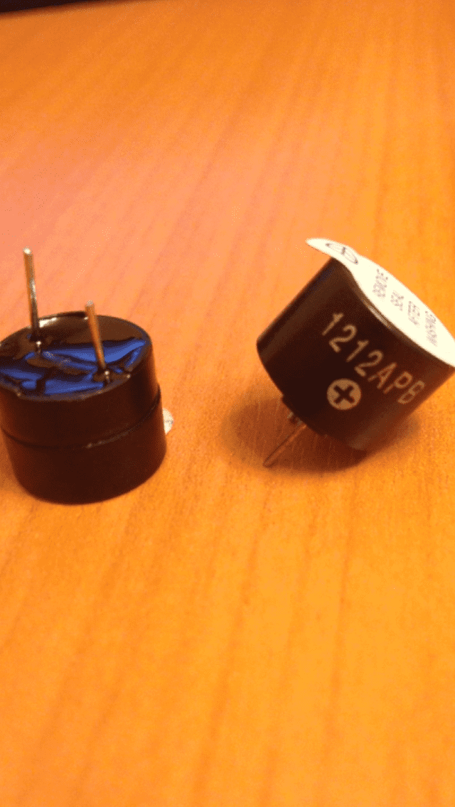

Попытался установить 2 динамика, которые нашел в радиодеталях.
Звук стал раза в 2 тише и не четкий звук теперь. как-будто бы динамик пальцем закрыл.
По прежнему хочу узнать код оригинальной детали
