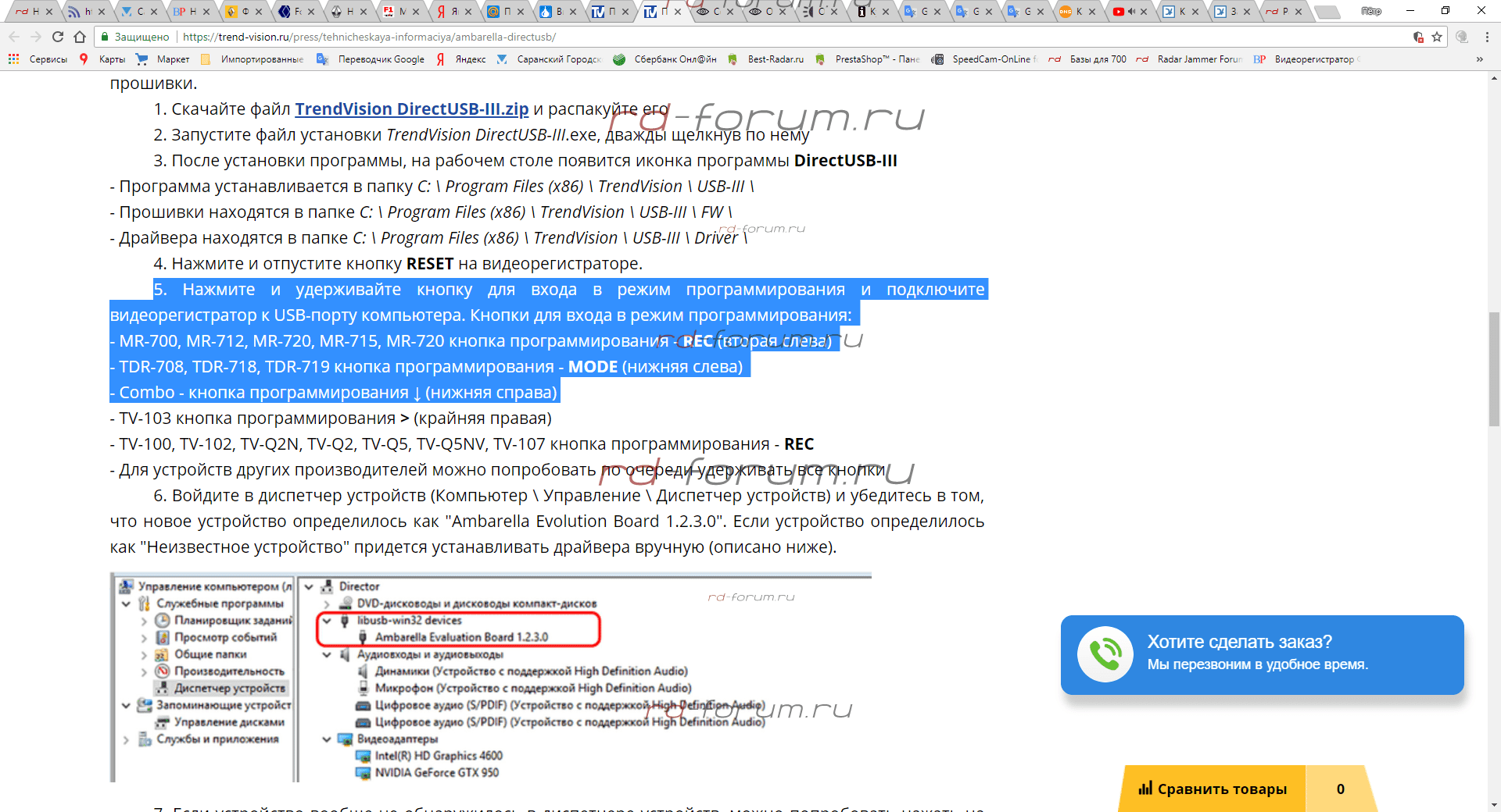

спасибо за подсказки, по карте смотрю на трассе в сторону кишинева обозначены стационарные радары, заказал радар жду получения, еще хочу попутно уточнить по поводу прошивки на сайте в инструкции указан следующий пункт
  1. Сохраните файл firmware.bin в конце карты памяти не совсем понимаю что значит в конец карты, т.е. на карту закинуть всю папку прошивки и указанный файл оставить в корне карты, правильно понимаю?

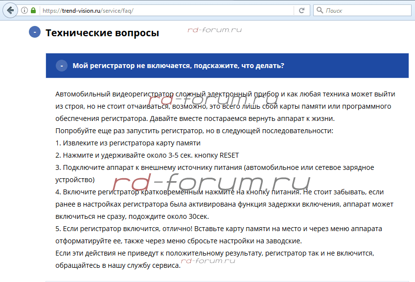

Ну вот и до меня добрались злоключения с этим прибором, не долго он проработал, чуть больше года, последнее время во время работы часто перегружался, а потом в один прекрасный момент не включился совсем, тыкался я с зарядниками, думал может что с ними не так, но прибор просто умер, по номеру один из первых он у меня, радарная часть уже менялась. Гарантия на сколько я помню один год и теперь мне нужно определится с выбором нового устройства, 14р посути в утиль, 1,5 года эксплуатации.

Вы в сервис центр обращались? Или с ходу пеплом голову посыпаете? Может там делов на 100 рублей?
