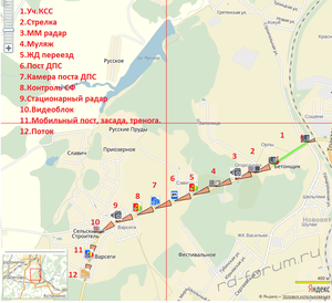

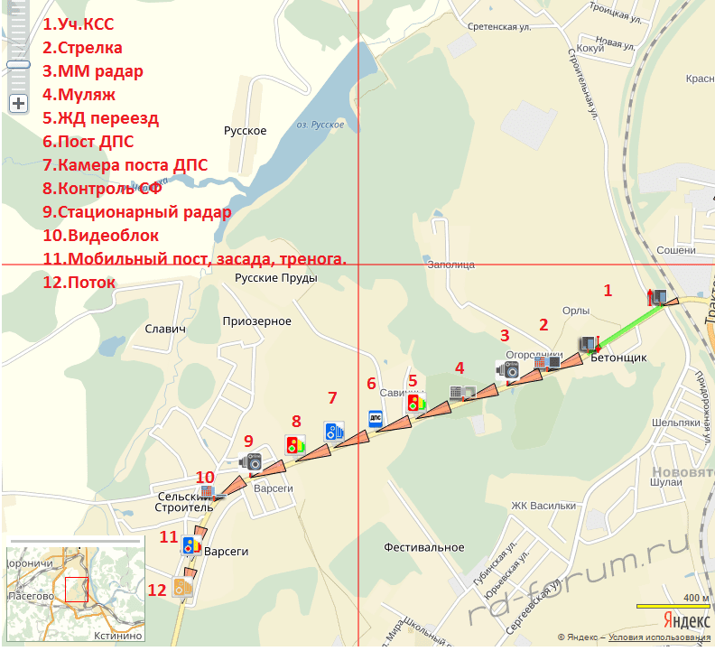

Проезд виртуальных точек на предмет озвучивания предупреждений.
Точки расположены друг за другом с дистанцией оповещения 200 м и лимитом скорости 20 км/ч
