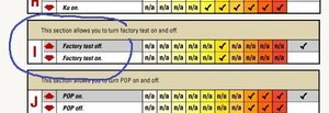

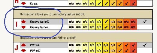

Обнаружил что в моём V1 отсутствует опция i
Так же не нашёл на форуме никакого описания этой функции.
Может, это и есть self test, который исключили в более новых прошивках?
У одной старой модификации раньше существовала такая функция, но потом её убрали (версии 3.812-3.813)....
attachment.php
Прошивка v.3.872

Обнаружил что в моём V1 отсутствует опция i Так же не нашёл на форуме никакого описания этой функции. Может это и есть self test Который исключили в более новых прошивках?
У всех отсутствует, кроме версий, которые я упомянул. Да, он и есть.

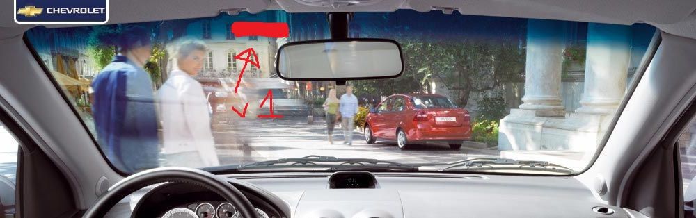

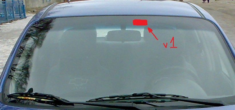

Вопрос по установке. Надеюсь? не ошибся темой?
Выбрал для себя такое место, за тонированной полоской (тонировка заводская). Очень удобное место... с улицы не видно и в салоне напротив глаз.
Не ухудшает ли тонированная полоска качество приёма?
Существует ли оптимальное место установки?

Если плёнка не металлизированная не ухудшает. Проверить можно у автоматических дверей, высунув рд наружу и обратно. Скорее всего, всё в порядке. Оптимальное место установки будет у нижнего края лобового стекла - там лучше всего приём лазера.
