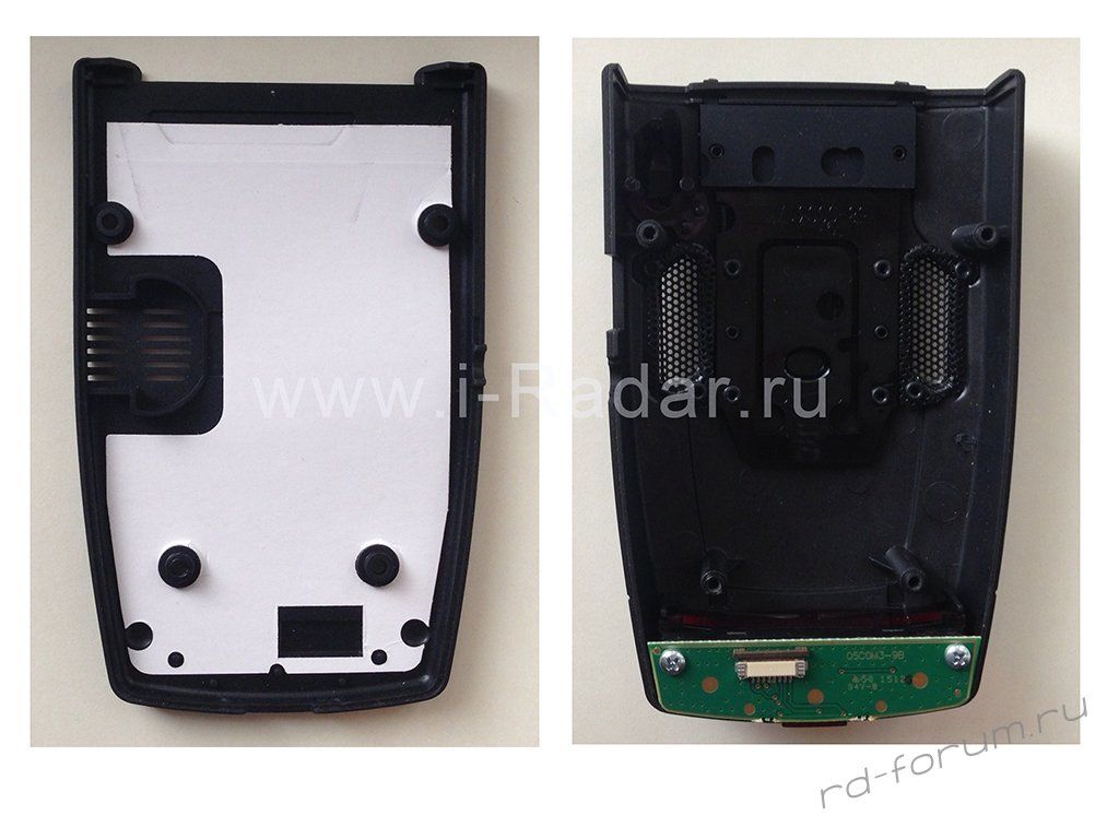

Извините за то что я тут влез, а если пример два РД имеют защиту VG-2 и при включённой функции VG-2 у обоих, и веря в то что Экскорт Рэдлайн бесшумный из за свойства своего корпуса и пластины в нижней крышке, то вывод поставить в них шумных пластину, или обклеить липкой фольгой скотчем изнутри крышки верхнюю и нижнюю, и при включенных VG-2 как я писал как они будут реагировать друг на друга?

@МАК-СИМ, не так просто. Гетеродин находится в рупоре. И излучение идет из рупора. Экранировкой корпуса проблему не решить.
VG-2 совершенно не то. Гуглить про защиту от Spectre-3/4.
