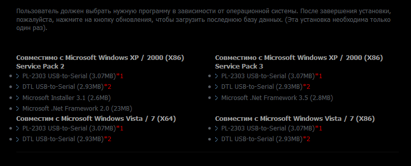

под Win XP sp-2, драйвера Boo-Ree установлены.
Из перечисленного, как необходимое для XP-SP2 - всё установлено?
