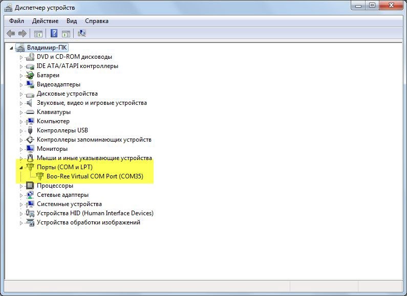

В Диспетчере устройств как устройство определяется?

Запоминающее устройство USB
USB\VID_4255&PID_1000\123456789ABC
Должно определиться вот так (номер порта естественно Ваш):
