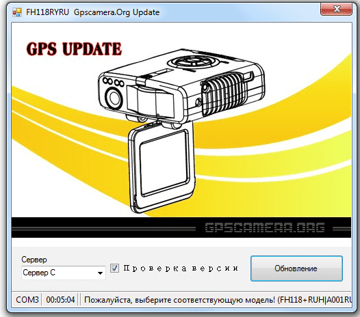

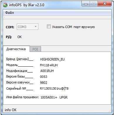

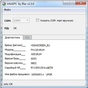

Итак, почти дочитал до конца форум. У меня проблема как и тут https://www.rd-forum.ru/threads/conqueror-gps-1920-fh118-highscreen-bb-radar-plus.4053/page-37 у Андрея Сергеевича, я зачем то запустил recovery (сообщение 737).
После запуск мигал ndb / dn. Видимо нужен Икар, но его нет.
Заметил очень интересную вещь: при обновлении прошивки с сайта rdupdate выдает "в экземпляре клиента не найдена ссылка на объект".
Разлогиниваюсь с сайта, запускаю другую прошивку, доходит до определенного момента и выдает - пожалуйста выберете соответствующую модель.
я не вынимаю шнур и запускаю программу икара, и появились параметры устройста. Может это как то поможет.
Какая ОС ?
На 8.1 у меня не получалось прошиться. Шился на 7.
Было у меня такое же промежуточное явление, как чередующиеся Dn-ndb.
Ikar делал утилиту Recovery и ей восстановил нормальную загрузку.
Так же обязательно надо вытащить карту памяти и при новой прошивке подключаться по новой.
Кстати, по вашему скрину вы шьётесь ХС прошивкой.
Какую? Там должно писать, что именно.
Здесь проблема выглядит несколько по иному...
getinfo-jpg.10194
Прибор рапортует сервисам обновления модель, соответствующую модификации A001PRUH, прошивка для которой несовместима с A001RUH. Внутри - находится загрузочная прошивка A001+ , т.е. - A001PRUH. И, скорее всего, это именно такая железка.
Но сервисы обновления - ориентируются на то, что у ikar'a названо "модификация" и выдают "не то"...
Идеальный вариант - с помощью ikar'a поправить системные данные для полного соответствия. Для этого нужно дождаться, пока он вернется из очередной поездки.
Второй - попробовать, всё-таки, вылечить "штатным" обновлением с указанием правильной модели, за способом обхода вот этого:
- обратиться ко мне в личку, желательно, с указанием своего скайпа, чтобы эксперимент был оперативным и под контролем.
Третий вариант - можно попробовать организовать выдачу нужной прошивки для конкретного прибора, но работать такое будет лишь для зарегистрированного пользователя rdupdate, любая попытка сделать "шаг в сторону" - приведет к такому же эффекту.

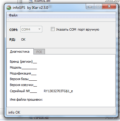

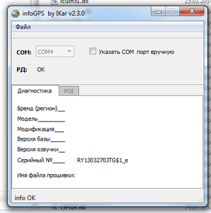

Здравствуйте, у меня Highscreen Black Box Radar plus.
Обновился вот по этим ссылкам https://www.rd-forum.ru/threads/conqueror-gr-h10-kto-znaet-chto-eto.3976/page-9#post-187371 (сначала "новое", а потом уже и "старое")
После этого не работает ГОЛОС и РАДАР, с видео все нормально.
Горело ndb и все, после этого нашел другую ссылку ttp://www.rd-forum.ru/threads/conqueror-gps-1920-fh118-highscreen-bb-radar-plus.4053/page-27#post-231601
Она позволяет вернуть dn
Опять же ГОЛОС и РАДАР не работает, с видео все нормально.
Зарегистрировался на rdupdate и прошился - получаю мигание ndb и dn, а также горящий компас (при других обновлениях не горел)
ГОЛОС и РАДАР все не работает, видео по-прежнему ОК.
Скачал 2.3 версию InfoGPS - РД видит, но выдает только серийный номер RY13032703TG$1_e (info.bin с измененым расширением на txt прикрепляю).
В диспетчере COM 3 закреплен Boo-Ree - все норм.
Что дальше делать - не знаю. Прошу помочь!
Заранее спасибо.

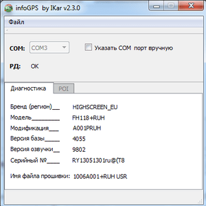

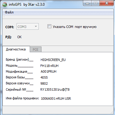

пожалуйста выберете соответствующую модель[DOUBLEPOST=1393360707,1393359068][/DOUBLEPOST]Свежая инфа:
еще раз обновился этим http://public.gpscamera.org/Service...H.application?type=HIGHSCREEN/FH118RUH&lng=ru
Результат успешно. Загорелся компас и кнопка dn, а также при подключении появился голос "режим загрузки".
Во вложении свежий скрин программы infoGPS
    49,6 КБ · Просмотры: 1 025
    9,3 КБ · Просмотры: 1 054

Еще раз попробовал обновиться как @Lifexaker, просто светится ndb и компас, но не говорит, радар не работает, и даже скорость во время движения не показывает, т.к. ndb горит постояно.
При обновлении на rdupdate скорость движения и время показывалось в мигании с надписью ndb
@GoodYear, картинкой покажите, что определяет утилита ikar'a
С файлом, кроме него, никто работать не умеет.

@Passerby, как и писал InfoGPS - РД видит, но выдает только серийный номер RY13032703TG$1_e

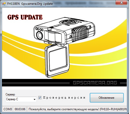

image001.png [DOUBLEPOST=1393436036,1393434646][/DOUBLEPOST]Пробовал обновить на rdupdate не залогиненым - выбрал FH118 Rus (т.к. мой аппарат не аткивен) получаю вот такую картинку - аналогично @Lifexaker

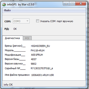

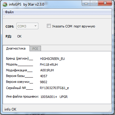

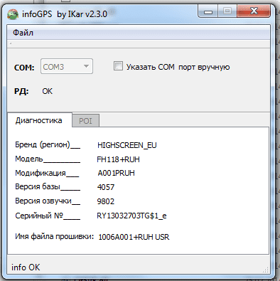

После обновления при нелогине на rdupdate запустил ИКАР, вышла другая картина
это не меняет ничего, выполнять действия?

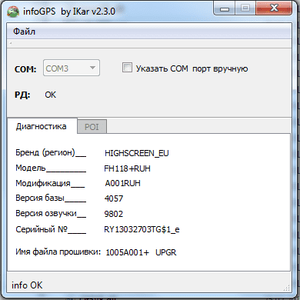

@Passerby, спасибо огромное!
После обновления при нелогине на rdupdate как FH118 Rus (обновление не было завершено, но высветило данные в ИКАР) не выключая устройство от USB прошился по ссылке @Lifexaker в сообщении 1170 - все прошилось и устройство сказало "Режим загрузки", светится компас и dn. Т.е. все вернулось на круги своя!
Прикрепляю данные из ИКАР
@Passerby, больше ничего делать не надо, правильно я понимаю?
GoodYear
25.02.2014
37
Орел
Highscreen BB Radar Plus
Skoda Yeti
@Passerby, ИКАР показывает базы 4057 аналогичные rdupdate, или там еще что-то...
а то немного страшно обновляться еще :)
@GoodYear, просто, чтобы окончательно убедиться, что все пришло в норму.
