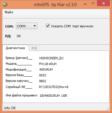

Дело в том, RecoveryHS делалась под более старую модель (2012года). Ваша модель, судя по сер. номеру 13года. Возможно есть аппаратные изменения внутри.
Как бы этапы восстановления вашего аппарата известны, но вот методы-нет.
Вам надо восстановить модель аппарата, чтобы утилита Ikara, показала что это Highscreen и далее прошить его.
А вот чем это сделать я не знаю.

С помощью recovery hs, удалось вернуться к такому виду. Сейчас моргает попеременно dn и ndb. Что делать дальше?
