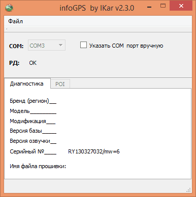

Всем привет. Чувствую я пополнил ряды криворуких. Сначала утилитой infoGPS(2.3.0) от iKar сделал дамп - info_org.zip, потом фал который выложил IKar с именем рекавери я залил на устройство, но видимо промахнулся - радар перестал работать и на этом не успокоившись, я обновился с сайта gpscamera.org и обновление носило имя FH118_06RUH. Слезно прошу помочь, величайших умов современности. Сейчас при подключении к компу пишет - qpu

Да, есть boo-ree virtual COM порт. Перезашел в infoGPS, начало показывать только серийник- RY130327032/mw=6

Кстати, может это info.dat восстановить можно с помощью софта от iKar? PIN нужно и модель указать.

Сделайте скриншот утилиты Ikara.
