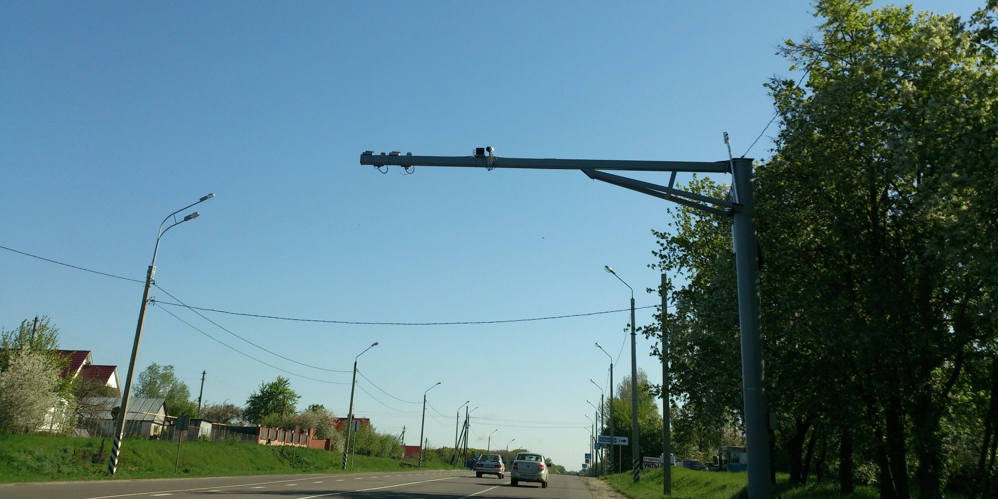

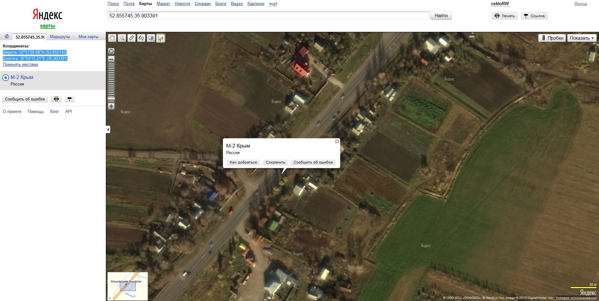

Исходя из какой причины? товар то один, из одного китайского склада сделанного не на заводе, а в каких то шарашках.[DOUBLEPOST=1400927048,1400917893][/DOUBLEPOST]Хотелось бы спросить почему РД Congueror XR 3008 не реагирует на рабочую камеру которую я поместил в файле фото для разъяснения, с координатами и занесенный в базы speedcam Орловской области, трассы Крым2, населенный пункт: "Альшанские выселки" и значащая в комментарии как статистическая камера сайта mapcam.info

Ирония веселая , но не уместная. Ваш телевизор не отреагировал потому что не дали сигнал на него, а вот работающая камера должна детектироваться РД. Или я что то не понимаю?, эта камера должна быть включена в базу чтобы детектор пел, независимо работает эта камера или нет, как петух пропел а там хоть и не рассветай. Тогда кого я должен просить чтобы эту камеру вогнали в базу? Спасибо.
