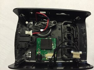

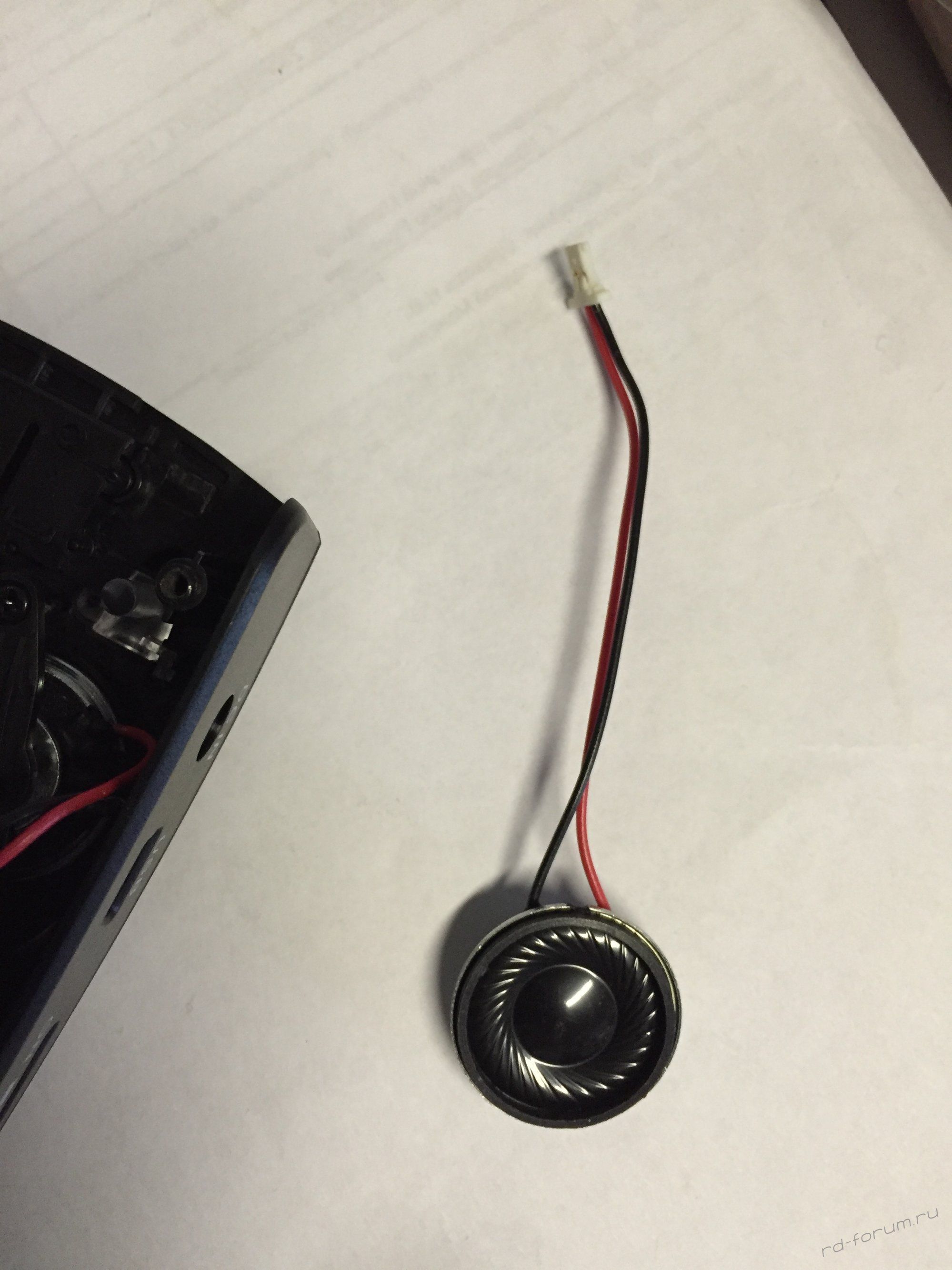

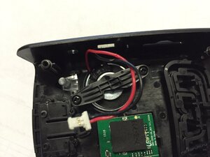

Такое дело. Стоит передо мной клиент(ка), страстно желающая купить отцу шомик 800й ( потому как до этого у меня покупала такой и души в нем не чаяла). Беру новый прибор и загружаю в него уменьшенный голос тетьки и последние базы. Делаю после загрузки резет и
Первая мысль: сам тупанул и вогнал голос не от того и не туда. Спустя несколько секунд думаю , да как также все туда и все то. В итоге откладываю железяку в сторону ( потому как у барышни внезапно осенило, что папа то ещё регик хотел) , потому переигрываем и барышня берет Комбо1 и благополучно с довольным фейсом уходит. Начинаем разбирать железяку. Самому то интересно. Мысль первая и она же верная - проблема динамика. Отщелкнул ЖПС плату и динамик, и вытащил потроха на ладонь. Беру новый динамик соединяю- заговорил. При осмотре обнаруживается рукожопая сборка Китае-корейцев: передавили при сборке провод динамика ( и было замыкание между черным и красным проводом). Расправляем , отделяем, выпрямляем . Все работает. Секундная проблема- но осадок остался.
