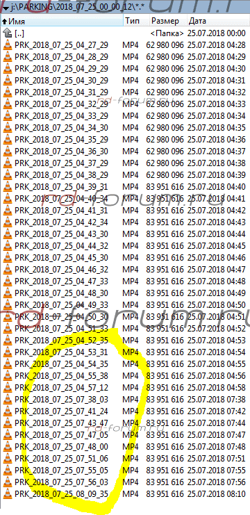

Привет уважаемые. Прочел тему, и что имею вам сказать.
Комбиком пользуюсь с апреля 2018, за это время он меня не подводил, да иногда бывают ложняки, но редко и это при всех включенных диапазонах. По поводу того что "регик говно ведь на форуме только об этом и пишут", сам на этот форум не заходил т.к. не было надобности ибо все работало без всяких проблем и вопросов особо не возникало. Думаю что и большинство пользователей с удовольствием пользуются данным комбиком без каких либо проблем. Человек 20 которые имеют проблемные экземпляры и полны решимости разобраться с ними, причем не в офф. саппорте (о нем кстати ничего не могу сказать сам не обращался) а на стороннем форуме тут и пишут.
Ну что же теперь уже пожалуй 21 человек. т.к. я тоже сюда пришел с небольшой проблемкой/вопросом.
Имеется комбик подключенный через официальный переходник 3х- пиновый к блоку предохранителей. Карта памяти на 32 Гб Trancend 10 класса

По идее комбик должен в режиме паркинга работать всю ночь, и писать все что происходит на улице. Сегодня с утра после непродолжительной поездки на работу решил глянуть что там на карте есть из видосов, и вот в папке паркинг вижу следующее
Мало того что запись только с 4 часов (это можно объяснить нехваткой памяти, кольцевым буфером и прочим), но совсем уж для меня не понятно что произошло после 4:57 утра? Почему запись возобновилась после 7:38. К машине я подошел в 8:08 и момента снятия машины с охраны тоже в сохраненных файлах нету, есть только следующий кусок, когда я уже завожу авто.
Естественно я полез в лог файл, но к сожалению это мне не сильно то и помогло. Ниже привожу фрагмент лог файла и сам лог.

[2018/07/25 08:19:38] Create D:\DRIVING\2018_07_25_08_10_26\DRV_2018_07_25_08_19_37.MP4
[2018/07/25 08:21:11] ACC change! (Off)
Если кто то сможет мне объяснить в чем причина такого поведения, буду очень благодарен.
  • LOG_2018_07_24_21_22_20.TXT
    79,7 КБ · Просмотры: 728
