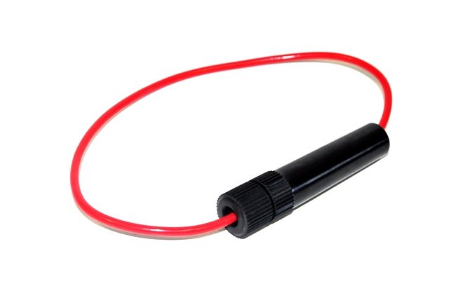

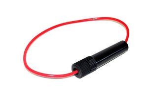

У меня старый шнур (от вистлера 79 RU ST) прокинутый стационарно, шикарно подошел для СС 9540. Шнур подцеплен к коробке предохранителей (на выходе) к предохранителю, который на прикуриватель подаёт питание. На плюс врезан предохранитель на 10 А.
    3,1 КБ · Просмотры: 897
8 165
У меня старый шнур (от вистлела 79 RU ST) прокинутый стационарно, шикарно подошел для СС 9540. Шнур подцеплен к коробке предохранителей (на выходе) к предохранителю, который на прикуриватель подаёт питание. На плюс врезан предохранитель на 10 А.
10А - это по нашему. :D
2А - с 4х кратным запасом. У мну на Висте (заводской провод) такой стоит.
Зы. Штекер подходит от старой Нокии.

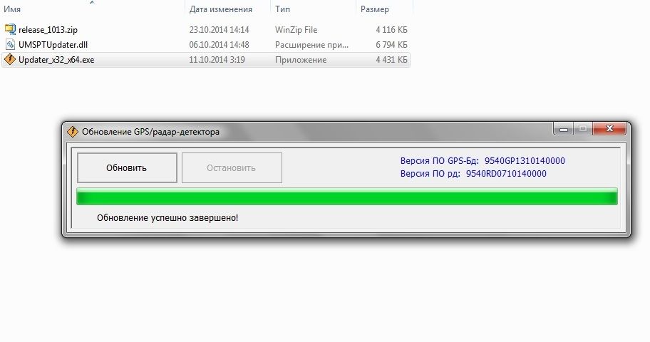

Здравствуйте, уважаемые участники форума!
Информируем вас, что новая база координат (13.10.2014) для всех наших моделей доступна для скачивания. Изменения следующие:
-Добавлена новая база координат для всех моделей
-Новинки пришедшие и ожидаемые тоже учтены (STR-9950EX GL, STR-GPS UNI)
Приносим извинения за задержку релиза!
2 689
Здравствуйте, уважаемые участники форума! Информируем вас, что новая база координат (13.10.2014) для всех наших моделей доступна для скачивания. Изменения следующие: -Добавлена новая база координат для всех моделей
изменена не только база координат(от 13.10.2014),но и прошивка(от 7.10.2014)
Вопрос к Николаю, что нового в прошивке???

Поставил обновляться. И РД завис на надписи ОБНОВЛЕНИЕ. Само обновление не проходит, выскакивает ошибка "Типа ворота А открыты и бла-бла-бла". РД из режима "ОБНОВЛЕНИЕ" не выходит. От компа отключал. Выкл делал колёсиком. Ни как. Всё время загорается ОБНОВЛЕНИЕ, как только включаешь к компу.
Что делать? Где-то СБРОС есть?
2 689
А если включить в автомобиле(к 12 В) что происходит? А то через usb поменьше будет
2 689
А если снова подключаете РД к компу-он его видит? Дает заново прошить?
