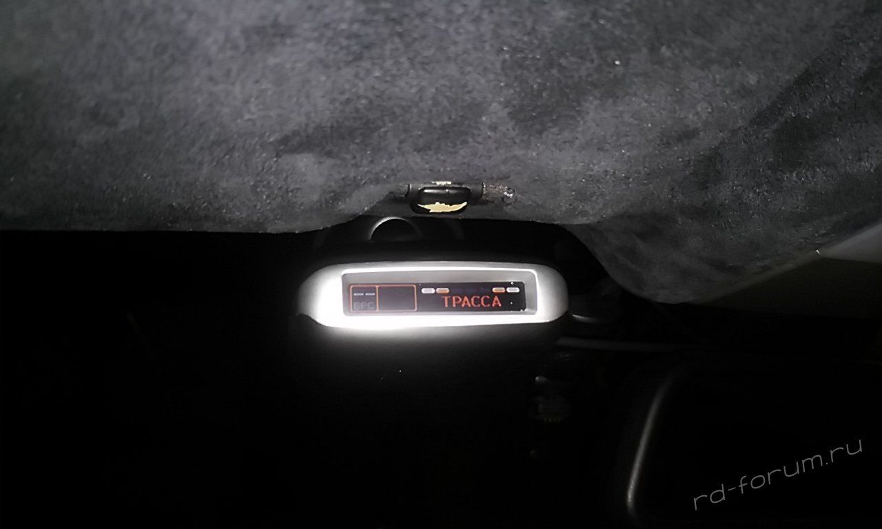

@Alexey4
День добрый! стекло атермальное в авто, РД под потолком вверх ногами установлен в районе зеркала заднего вида (кнопками вниз). Есть желание перевернуть информацию на дисплее. Подскажите, возможно и если да то чем поправить файл графики, т.е. перевернуть все значки?

@gcsМожет сам дисплей перевернуть получится.

Боюсь тут не только графика задействована. Если значки еще можно повернуть, то скорость с 8I на I8 не поменять. Проще наверное дисплей переколхозить по другому...
А если не секрет, то в чем смысл данной установки?[DOUBLEPOST=1434552056,1434551775][/DOUBLEPOST]
Может через систему зеркал?
Стекло атермальное, просветы для радиоволн только у зеркала заднего вида под потолком, где шелкография.

У меня тоже так же над зеркалом через шелкографию под самым потолком.
Я взял пару магнитов из старого HDD и приклеил на двусторонний скотч к стеклу на шелокографию, железный крепеж РД надежно прилипает к магнитам, вместо присосок, которые не держатся...

Тоже хотел посоветовать использовать магниты, но опоздал)
В крайнем случае, можно прилепить железку на верхней части РД и ею магнитить к магнитам на потолке.

Кстати, да, можно и к потолку подобным способом, но GPS антенна будет прикрыта магнитами и близко расположенной крышей...
