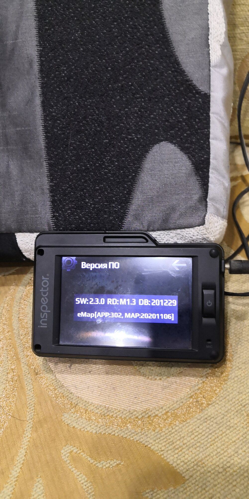

А где можно взять обновление на радарную часть прошивки, просто обновился до 2.3.0 с 1.0.7 прошивки а радарная часть осталась М1.3 а версию 2.0.0 с радарной Е2.5 найти не могу

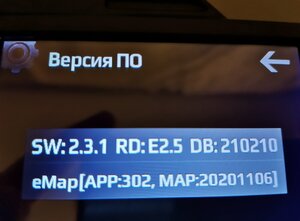

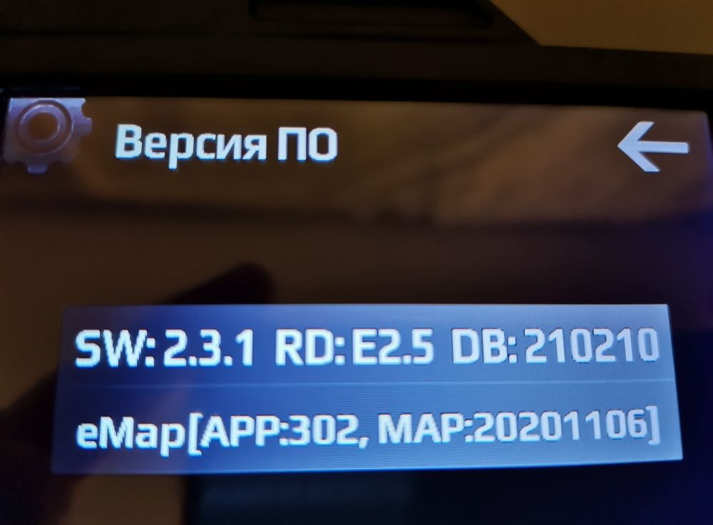

Здравствуйте, друзья! Всех с новым годом! Всем здоровья и всех благ! Подскажите как должна выглядеть последняя прошивка на INSPECTOR SCAT SE с учётом изменений еМар от 30/12/2020. IMG_20210108_012511.jpg

Я задавал вопрос соответствует ли то что изображено на фото последним обновлениям для INSPECTOR SCAT SE, включая обновление для еМар от 30/12/2020
@Redcar, да, у меня так же.

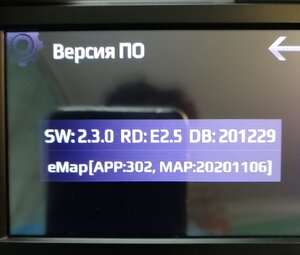

Вроде обновился,сейчас текущая прошивка такая:
