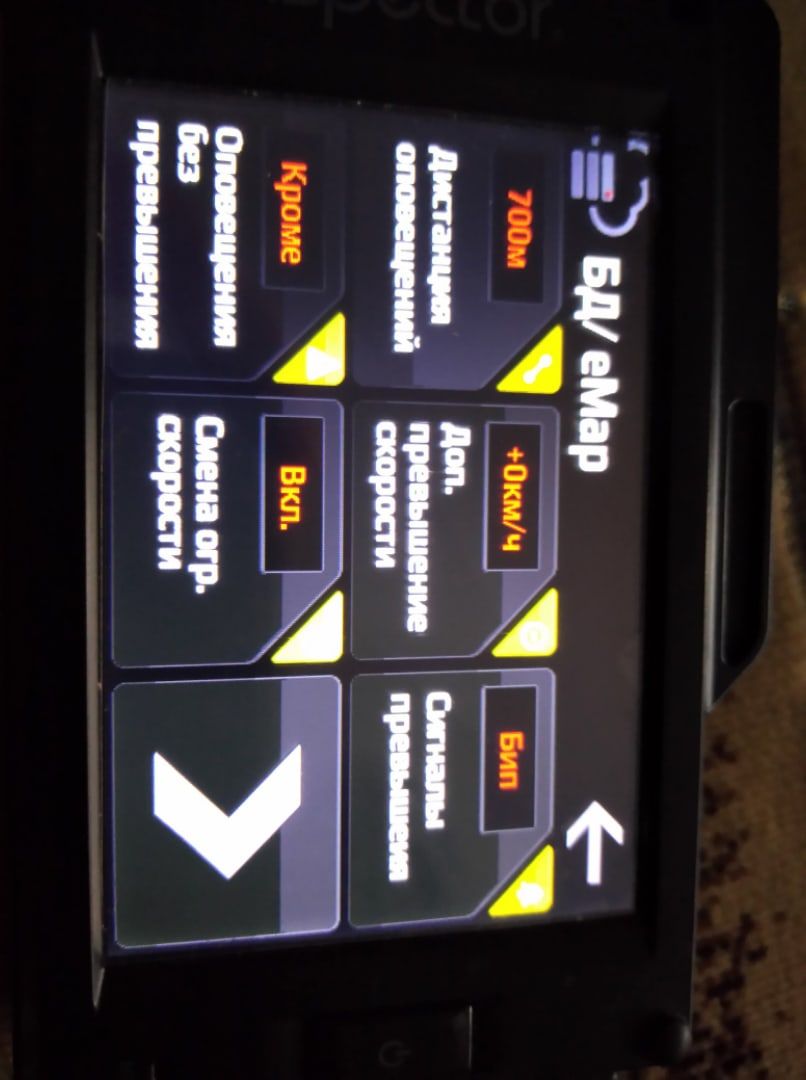

Уже проверял: и +0, и +10 ставил, и спецсигнал и Бип разницы нет. Скажите: он вообще должен постоянно пищать при превышении барьера скорости, как в прошлых версиях или нет? Если да, хоть попробую тогда отформатировать карту и заново переустановить, как вариант.

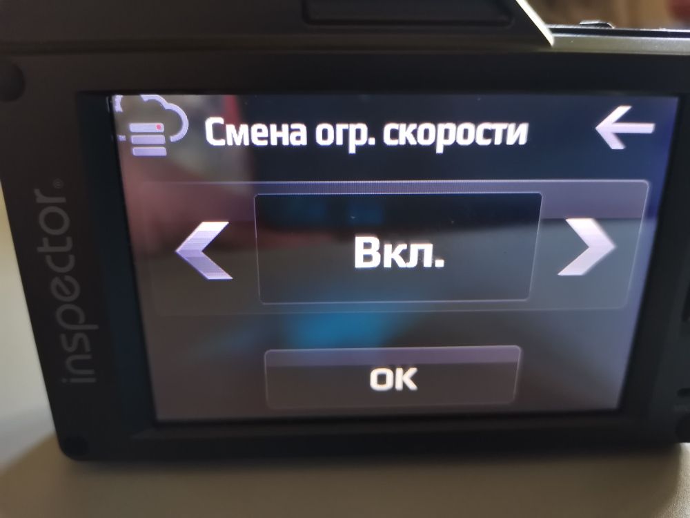

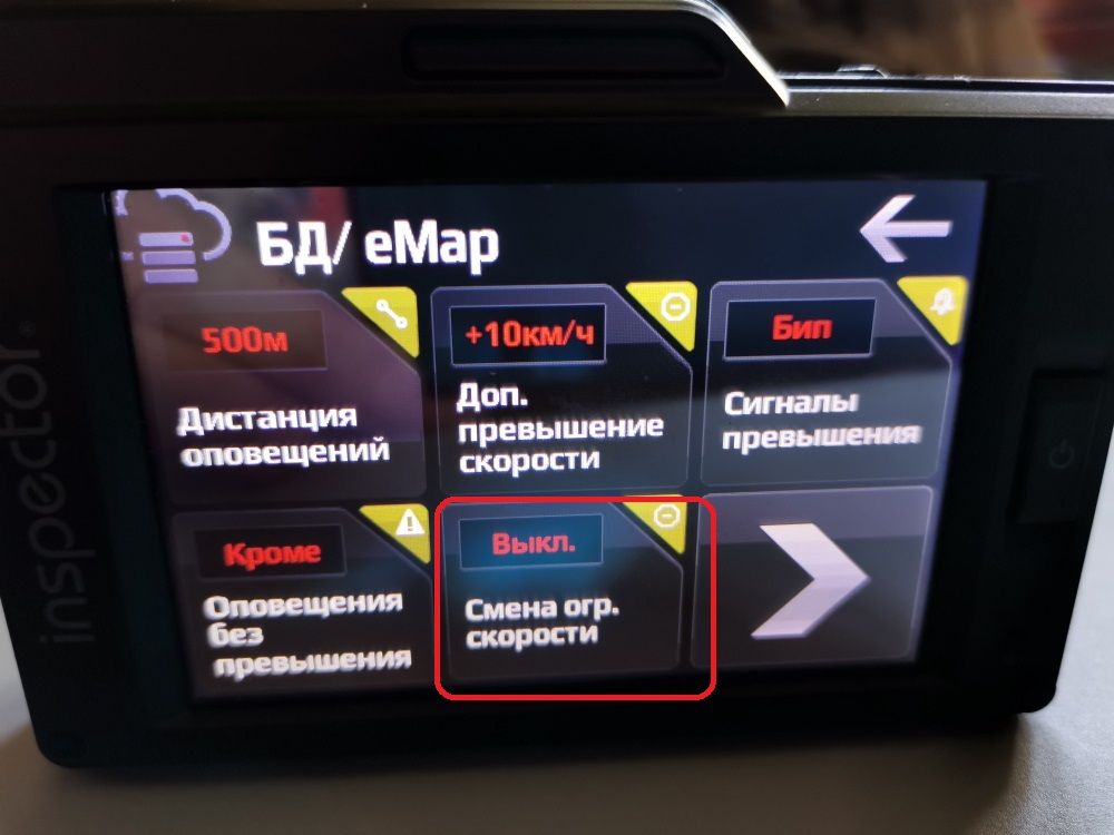

@helga,
Как отключить: смена скоростного режима в E-MAp?
upd.Уже нашел:
