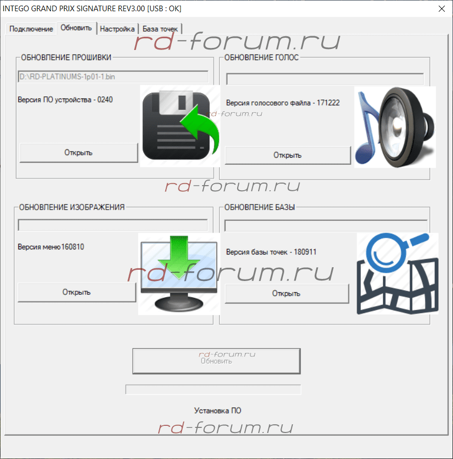

А что будет, если прошить гран при платинум прошивкой от гран при платинум С? :pardon:
Intego Эксперт
Intego
19.07.2016
943
Intego Platinum
Renault Duster
Ни чего.
Висит статус бар с отсутствием прогресса.
Это если использовать прошивальщик для сигнатурной модели. Если брать старый прошивальщик, то просто ошибку выдаёт.

Подскажите, пожалуйста, как исправить проблему. Видимо слетела прошивка. При подключении радара в сеть звучит стандартное приветствие, но на дисплее горит надпись "Высокая". больше никакие кнопки не нажимаются. Надпись продолжает гореть. Пытаюсь обновить прошивку. Запускаю программу, все работает, но как только подключаю радар-детектор программа сразу становится в статусе "Не отвечает". Ждал долго, думал проснется. Драйвер с сайта также устанавливал. Но к сожалению нет. Соответственно обновить не могу
Добрый день. столкнулся с такой же проблемой. модель - platinum. месяц лежал дома. решил подключить в машине - немонятные индикаторы отображаются, ожидаемых оповещений о запуске/включении и пристегивании нет.
думал прошивку обновить. при подключении - виснет намертво Intego User Downloader(Ver3.00).exe
что делать? Саратов. СЦ тут, вроде нет:D
иногда не зависает - но вкладок никаких для прошивки не появляется. usb: ok - есть

@repon, завтра в офисе перепроверю. Давно обычный Платинум не подключал. Если дело в загрузчике, скину предидущий, с которым работает. Но обычно такие вещи перепроверяют, даже не специально. Просто в процессе текучки в сервисе. Возможно нужно драйвера переустановить.
repon
15.05.2013
64
Intego Platinum
FF
пробовал Intego User Downloader(Ver3.00) и Intego User Downloader(Ver1.02) - с которым год навзад точно работало)
драфвера свежие переставлял
