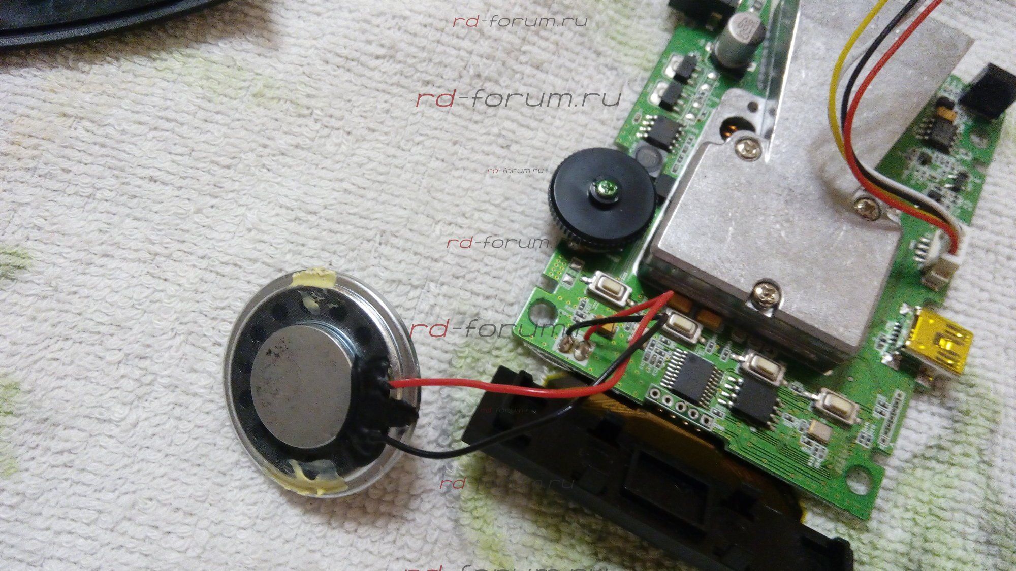

Спасибо. Жду. Однако, разобрал я свой РД - в итоге никакой маркировки на динамике не обнаружил.
На магните должно быть что то. Обычно там маркируется.[DOUBLEPOST=1488905518][/DOUBLEPOST]
А вообще, если не найду маркировку, напишите в личку адрес, я с какого нибудь другого не рабочего детектора сниму аналог, проверю в Платинум и если работать будет так же, отправлю Вам почтой бесплатно.

@IT.Systems А вы "цешкой" сопротивление замеряли на динамике(в обрыве)?! Может дело не в динамике?!
В нём дело. Для проверки, ставил динамик от "игрушки", и он работает. Поставил бы его, но по габаритам не влезет.
8 160
Так то - тестилкой можно динамик проверить, и сопротивление замерить.

забыл дописать, сопротивление замерял - динамик дохлый. Буду благодарен, если сделаете замер сопротивления.

От 100 %, где-то на 70-75. Приглушение на 50%.[DOUBLEPOST=1488973316][/DOUBLEPOST]
Отписываю по динамику ТВ - тестером намерил 14,4 Ом, суппорт не обманул
Спасибо. Нашёл ещё один динамик, но на 0.40 Ватт и на 8 Ом - работает нормально, но по размеру не подходит. Завтра поеду по магазинам.
