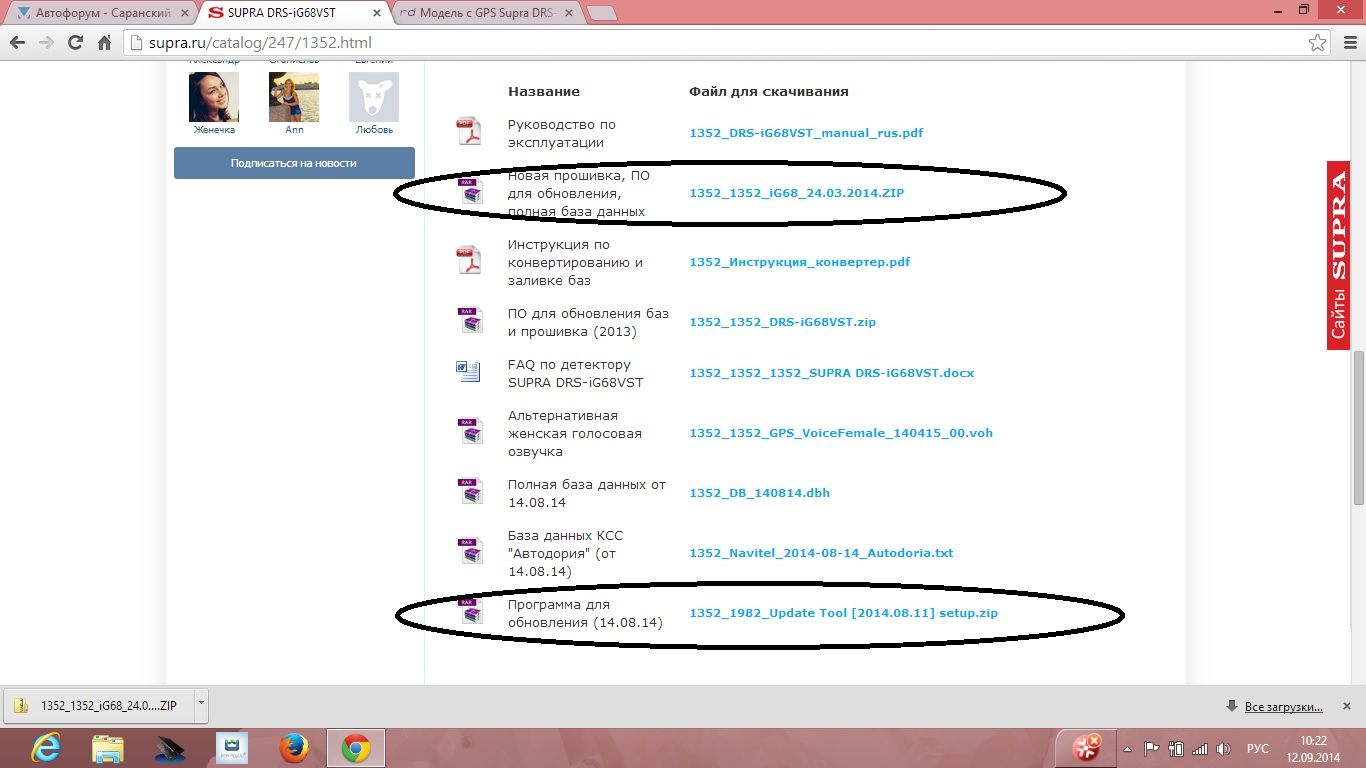

@Василий Белкин Я сейчас внимаиельно посмотрел сайт супры и обнаружил один момент.
в чём разница между мартовской программой и августовской? я пользовался мартовской.
    101,5 КБ · Просмотры: 929
Василий Белкин
20.07.2012
3 765
Supra DRS-iG77VST
солярис хэтч
в августовской добавлена поддержка новых моделей + изменены заводские настройки (пороги и макс.скорость)

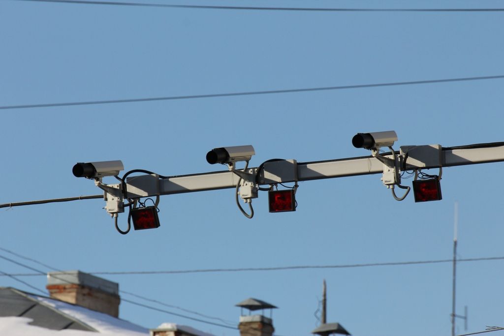

РД должен реагировать на камеры фото-видеофиксации "АвтоУраган" ?
Если с радаром (обычно - Искра ДА/210), то должен, и очень далеко. Если без оного, то только по базе.
хз с радаром или нет, вот фото, видно плохо правда

Тож, не разглядел. Если есть такие штуки (в конце поста, Искра ДА/210), то радарный.

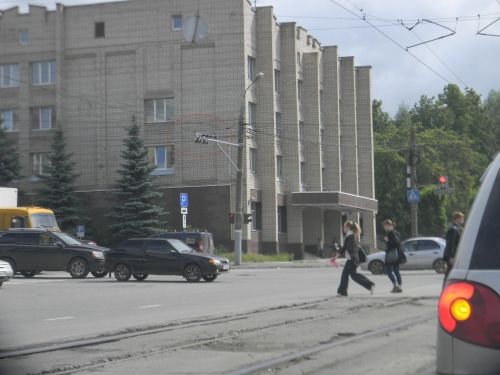

вот с другой улицы
