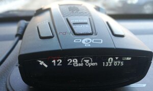

Уже второй радар вот с такой ошибкой, радарная часть отрубается полностью. Как лечить? Только замена? Хотелось бы услышать ответ Николая? И как то можно это решить без пересылок в СЦ или продавцу.

Боюсь, без отправки в СЦ никак не обойтись. Похоже, аппарат открывался, что недопустимо ни для какой из сигнатурных моделей.
