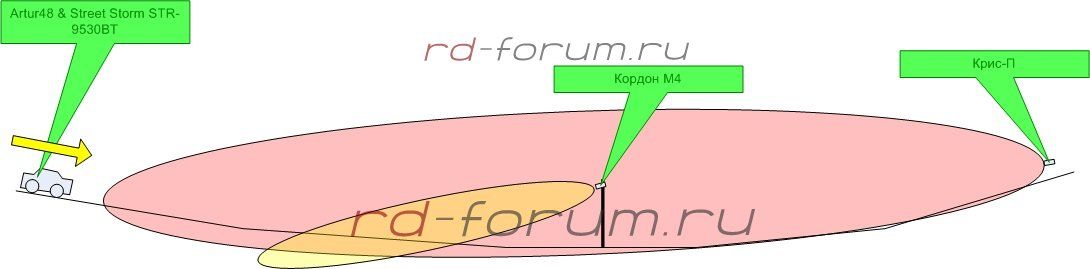

Покатался немного по городу на новой 0008 прошивке, сказать что она тише пока не готов, да есть молчание в тех местах где раньше срабатывал, но сработки носили не постоянный характер, может тоже будет срабатывать, но есть места где на всех предыдущих прошивках были сработки на двери, которые на 0008 никуда не делись.
По реальным радарам,
КОРДОН М4 в спину
Он же в лоб
Огромный минус - отсутствие озвучки гейгера радарной части при оповещении из базы данных, только озвучивается пойманная сигнатура и визуальный гейгер, приоритет радарной части по мне более актуален, либо дать возможность пользователю самому выбирать, потому как рядом с тем же стационарным радаром или муляжом может стоят мобильный радар. Например так -
КРИС-П рядом с муляжом КОРДОНА, сработки не последовало совсем, почему?, остаётся только гадать, специально вернулся к КРИСу, 100% работал
и он же в спину, всё нормально, только про то что муляж в спину почему то не проговорил
Ещё один КРИС-П в спину, перед ним предупреждение о муляже КОРДОНа
Ну и вернёмся к теме Кордона, о котором Стрит Сторм радарной частью оповещает как о Кречете. Каюсь, прошлый раз был не прав, сказав что в базе Стрита он Кордон, нет, он там Кречет (в лоб) и Кордон (в спину), давно не катался с включенной базой GPS, думаю что всё становится ясным, почему и зачем, не стоит отключать и GPS. В базе спидкамонлайн так и не понял как он забит, по названию КРЧ (кречет вроде как), в описании Кородон SpeedCamOnLine.ru | strelki | 1451. Маломощный SpeedCamOnLine.ru | strelki | 10195. Маломощный
В лоб как Кречет и по базе и радарной частью, дальше после Кордона КРИС-П
В спину как Кордон и по базе и радарной частью, перед ним КРИС-П в спину

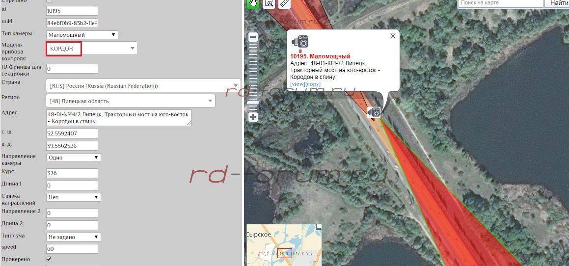

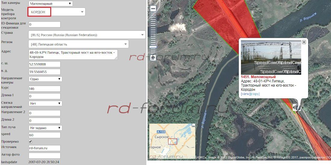

@Artur48
В БД speedcamonline.ru у данного Кордона все-же прописана модель Кордон.
В адресе по ошибке оставили КРЧ, но это не должно влиять на модель радара при выгрузке базы, адрес сейчас поправлю.

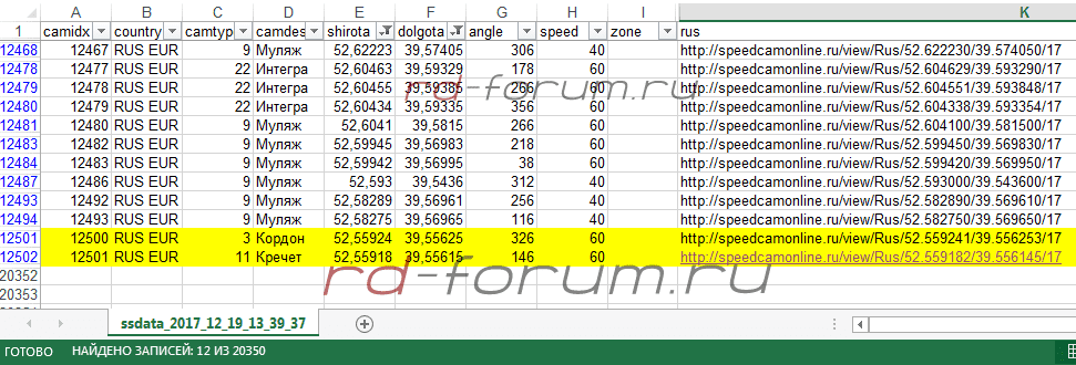

Ну, наверное, всё же не столь важно, что написано на сарае спидкамонлайн, а то, как это было приготовлено и что лежит внутри?
Исходим из предположения, что данные для формирования сигнатурной и обычной базы берутся в одном месте, смотрим текущее состояние "обычной базы" в этом месте:
Чтоб не набирать ручками:
http://speedcamonline.ru/view/Rus/52.559241/39.556253/17 = Кордон
http://speedcamonline.ru/view/Rus/52.559182/39.556145/17 = Кречет
Ну, собственно, вот он способ определения, какой там радар впереди. Включая сигнатурное распознавание Арен...

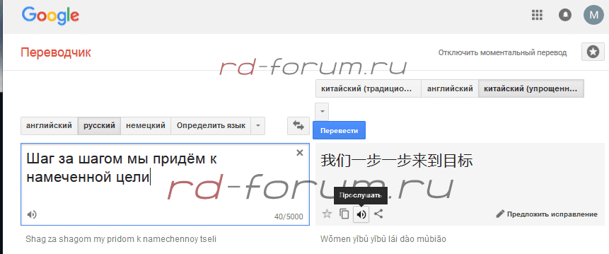

Что же, сделал и послушал. Результат схож и сродни известной скороговорке "Сенька, бери мяч!". Ноги я думаю растут из русско-китайского разговорника нашего пограничника на советско-китайской границе 60-70-ых годов. Китайцы понимали ;)
Дополнительно погуглил. Если верить вот этой статье, то это на древнекитайском.

@Passerby, готово, прошивка 0008, режим СТР , базы данных откл, комментировать особо нечего, всё и так понятно, может @Super Rain Man прокомментирует?
Кордон в лоб, за ним дальше КРИС-П, первая сработка скорее всего действительно на КРИС,
оно же вид на дисплей РД
Кордон в спину
