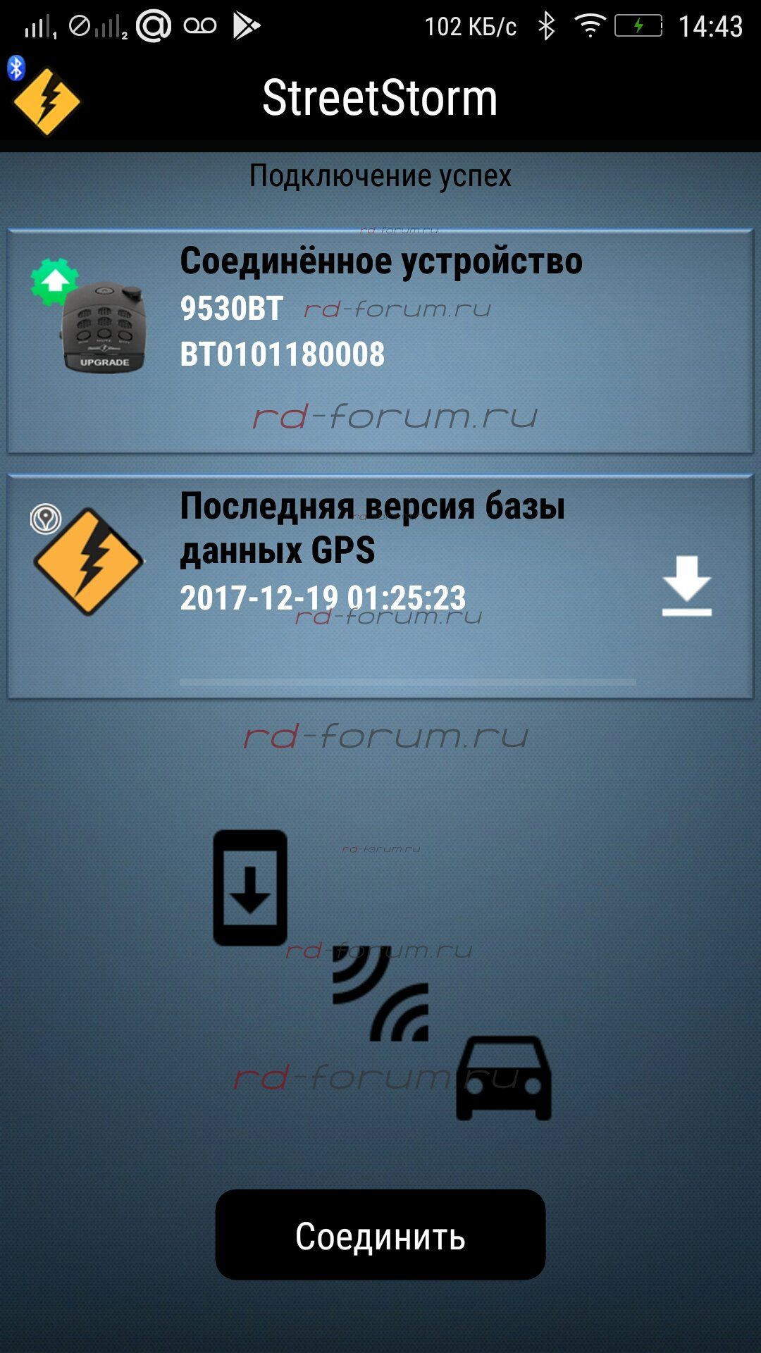

Ну и собственно, продолжение эксперимента с Кордоном-Кречетом, и с КРИС-П под муляжом.
В прибор залита база, спасибо @Passerby, отличная от официальной, по сути назовём её "нулевой".
Прошивка 0008, режим СТР, оповещение по БД включено, все настройки прибора показаны на первом видео.
И о чудо!! Кордон стал Кордоном, и никакой КРИС-П из весёлых картинок не мешает прибору опознать Кордон по сигнатуре Кордоном, а не Кречетом.
они же в спину, сначала Крис-П, но тут собственно вопросов и не было.
И второе чудо, которое кто то так просил явить! Крис-П, установленный рядом с муляжом, прекрасно ловится РД на достаточном расстоянии, без проблем и с определением сигнатуры, и проблемы были не в каких то мифических багах в прошивке, как тут говорили некоторые особо технически подкованные "совсем не товарищи", а в простом наличии в базе прибора точки "Муляж". Нет Муляжа в базе и Крис-Пи ловится и растёт кокос!
В видео оставлена последняя часть, для общего понимания картины, а так сработка была на очень достаточном расстоянии от Криса.
Сказать о том как ведёт себя РД в плане тишины и фильтрации помех на сейчас не могу, надо покатать какое то время.
Хотелось бы обратиться к @Nikolay и @Super Rain Man - Думаю больше не стоит доказывать и показывать, что "не все йогурты одинаково полезны" и к чему может привести так называемое "подглядывание в базу" и фильтрация ложных срабатываний, основанная на этой технологии. Как предложение сделать эту возможность отключаемой, потому как на видео достаточно понятно показано, что в моих случаях, о других не знаю, РД в состоянии справиться радарной частью самостоятельно, без использования "подглядывания".
