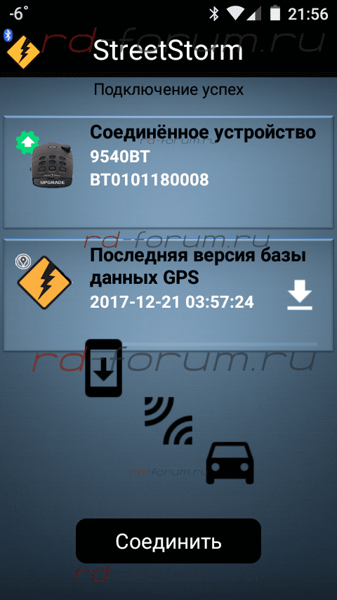

продолжение эксперимента
А в это время в другом регионе :) Чудеса предновогодние продолжаются. ;)
Что это за БД комментировать не буду, кто в теме - поймет o_O
Прошивка v.0008, БД-включена, режим СТР (супертихий - сигнатурный). GPS оповещение от видеорегистратора.
Проезд радара Кречет-С в лоб, походу движения слева, напротив пустого ящика под Арену., сразу уточню радар проблемный, детектируется очень плохо, никак другие подобные радары Кречет, штрафы с данного радара - есть.
А вот так всегда 9540BT реагировал на данный радар по сигнатуре (возможно по сигнатуре), с откл.БД.
Куда делась сигнатура радара ?
Просьба @Nikolay и @Super Rain Man прокомментировать.
