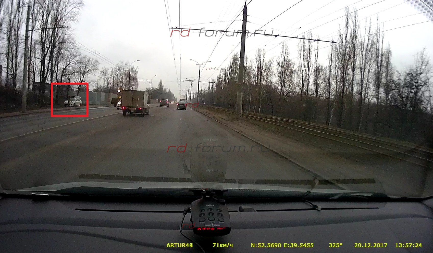

Если то, что показал @Artur48 ни о чём не говорит, ждите результатов следующего, ещё более наглядного эксперимента.Меня опять терзают смутные сомненья... (с)
Но пока ещё нет возможности их поверить практикой...

А это тот самый приоритет GPS, причём, судя по твоему заезду, работающий даже если GPS оповещение "выключено"...сработки были далеко от Криса, но перед светофором прекратились и больше так и не начались. Почему?
@_СаНёК_, видео есть с рега, если уж кто то будет сильно сомневаться - могу и показать, просто там стояние на светофоре.По видео Артура (и с его слов, по поводу того,что сначала сработка на крис была)-все сходится.
