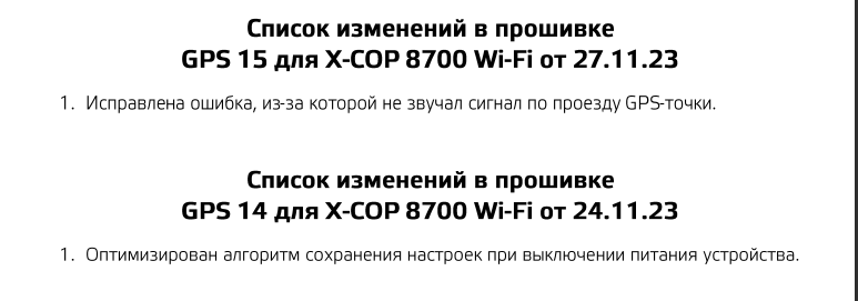

Сегодня решил ехать в тишине и отключил озвучку голосом. И кто бы мог догадаться, какие звуки остались? Гонг момента проезда радара по GPS! (Установлен приоритет GPS).
Логически просится либо пара сигналов "впереди радар" и "радар проехали", либо вообще ничего не озвучивать. В общем, сыроватость прошивки - фирменная черта Неолайн.

Здравствуйте!
Neoline X-cop 8800 WiFi Версия ПО GPS-28 RD-10 - Версия GPS базы DB-07112023.
Попытаюсь обновить через WiFi на табло девайса пишут что Будут обновлены DB, далее идет обновление базы, все без ошибок. Но после перезагрузки опять показывает что версия база от 07112023.
Подскажите, как правильно обновить прошивку через USB OTG?
Файлы прошивки брал с офф.сайта, распаковал, отформатировал флешку в FAT32 и кинул непосредственно без папки.
Все равно он не видит файлы прошивки....

14 и 15я GPS оказывается вышла в ноябре, сегодня только обновил и накатилась...
Разве при онлайн-обновлении прошивка не обновляется вместе с базой? Нужно что-то делать дополнительно?

У меня по WiFi обновилось :confused:
обновляется, просто я никуда из города не выезжал в декабре и не обновлял
