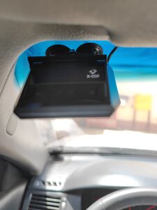

Добрый день, уважаемые. Такая проблема возникла, вчера по воздуху обновил свой 8800, после обновления, он просто включается, появляется заставка с лого и не работает, показывает значок Х-СОР и все... На кнопки вообще не реагирует... Фото прилагаю. Есть кто может мне объяснить что с ним дальше делать? Комп есть и я умею пользоваться прогами, если нужно. Спасибо заранее!

А если попробовать залить обновление на флешку и через шнурок обновить? Или он при подключении шнура из комплекта автоматически не включает обновление?

Возможно при обновление пропал интернет либо криво встала прошивка. Как описывали выше попробовать через шнурок залить если не поможет пишите в телегу неолайновцам опешите проблему отвечают оперативно.

Проблема решилась перезаливкой прошивки. Всем спасибо и здоровья!
