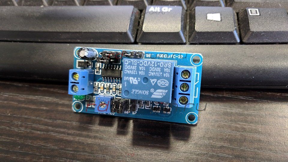

@9000c, включаться должен, как только начнётся подача питания. Без подключенного питания можно использовать гибрид только для фотографирования.
Реле задержки питания можно заказать на Али, стоит в районе 150 рублей.
