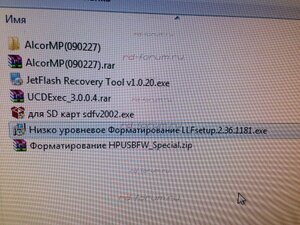

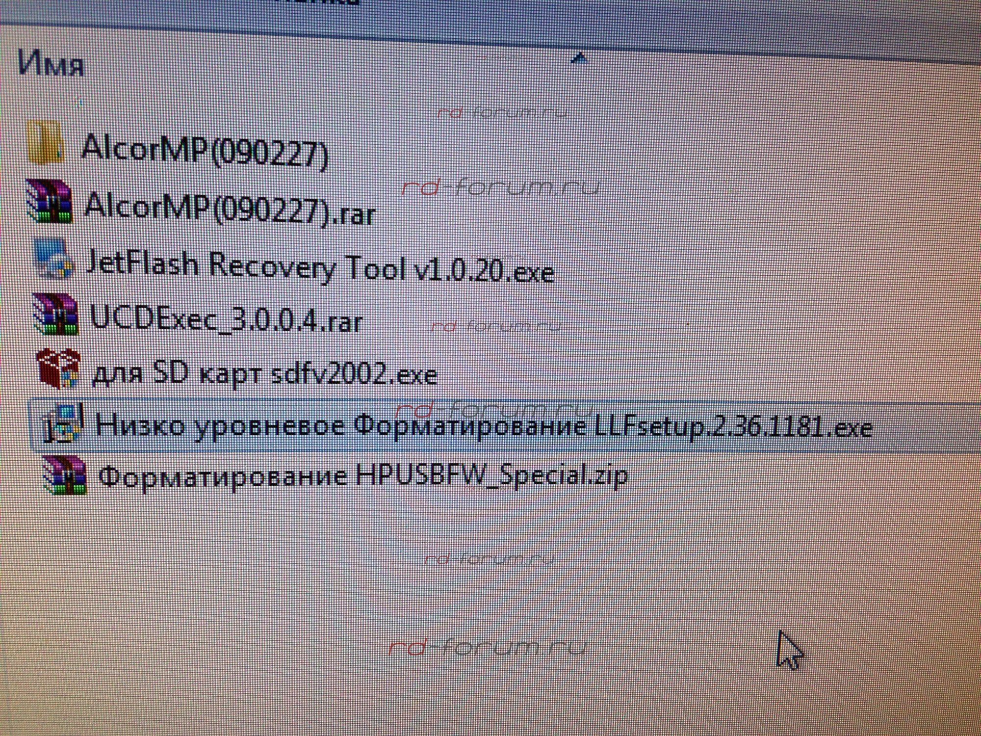

Низкоуровневое форматирование делал ни один раз, не помогло...
Прямо низкоуровневое? Какой программой, какие размеры блоков и файловая система?

Программу использовал HDD Low Level Format Tool

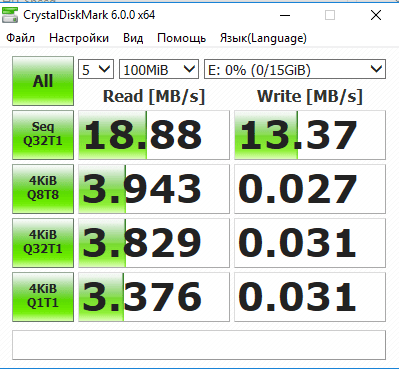

Не встречал ни одной карты десятого класса, которая через даже хороший в общем-то картридер показывала бы скорость записи в 10 МБ/с.
Да вроде почти все фирмОвые при прогоне в HDD tune показывают эти 10 МБ/с на записи. Это же стандарт, несоответствие ему - явный брак. Но, как писал ранее, достаточно же и ~2,5 МБ/с при битрейте в ~20 Мбит/с.

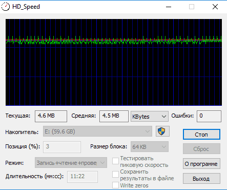

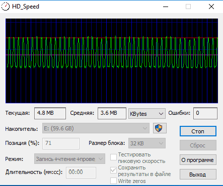

Вот прогнал ещё через

В общем взял у знакомых на тест флешку на 16гб, форматнул как следует, прогнал через:
и весь день её гонял в аппарате и...
ни разу не выскочила надпись об остановке записи... по тестирую ещё пару дней...
чтобы окончательно убедиться, что моя Samsung EVO отправляется на покой!!
Огромное спасибо за помощь:
