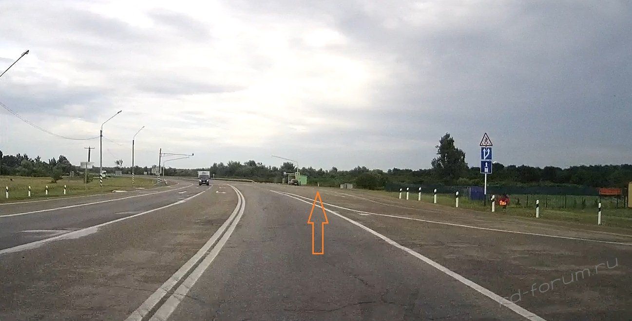

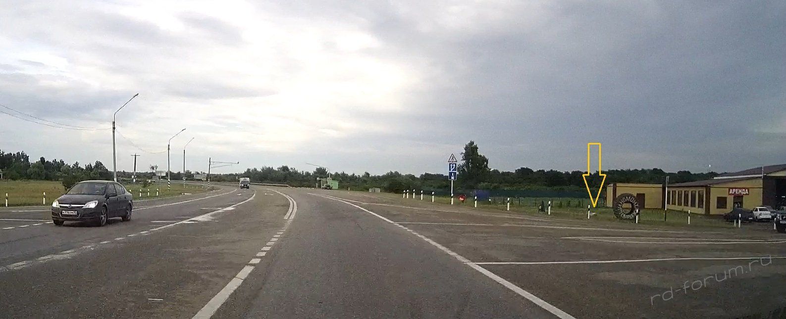

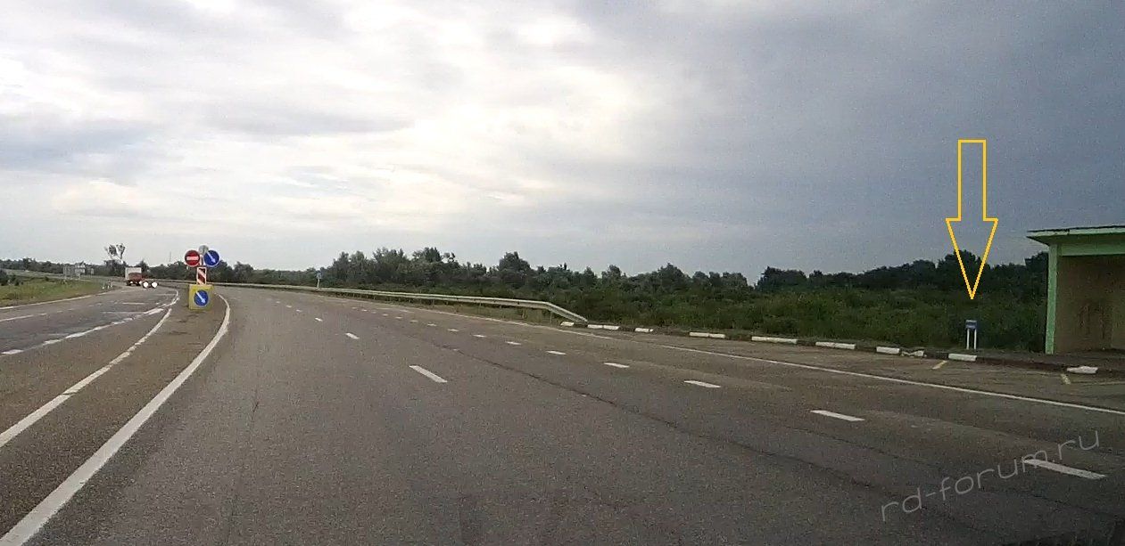

Этот сюжет в мою логическую систему долго никак не вмещался. Я четко знаю, что гибрид не может так реагировать на работающий "в лицо" стационарный радар, даже если это тихая "Арена-С".
Фактически слабый сигнал радара гибридом был взят за 2 555 м (! так работают треноги !) до "Арена-С", потом был потерян за 1 147 м. (из-за изменения ландшафта и трафика), а "истерика" началась уже под самой камерой. Такого не может быть! И я предположил: В данном случае, как и в предыдущих роликах, стационарная камера тоже не работала! Значит должна быть тренога! Изучая ролик чуть ли не с лупой треногу не нашел! Тогда я предположил, что могла быть хитроустановленная "Арена-П" или подобное ей без треноги, т.е. фактически на земле и под определенным углом в дороге. Нашел и спрашиваю Вас - это может быть "Ареной-П" в кустах (ну или что-то подобное)? Идеальное место!
Или не то а это:
Вывод: реакция на мобильную треногу на земле.
К стати, в паре км далее сотрудники палочки полосатые не продавали? :)
