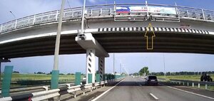

Под первым радаром у меня шкала доходила максимум до 2 , а у второго до 3 , а то и до 4.
Про китайца ничего говорить не буду , на видео все видно.
Если начать с китайца, то хоть угол обзора и срезан, но на первом видео видно:
- на мосту "в лицо" висят два облучателя и между ними одна камера над прерывистой, разделяющей две полосы.
На встречке радаров "в спину" для встречки не видно. Не факт, но логично предположить что по ту сторону моста радаров "в спину" быть не должно. Знающие люди подскажите, что за радар на первом фото, это настоящее?
- у китайца до моста шкала нарастает;
- на всем пути до моста и под мостом - шкала максимум "3";
- сразу после моста - шкала резко "9". То есть китаец отрабатывает этот радар лучше "в спину", чем "в лицо", при условии что радар висит "в лицо". Как-то все это странно, не находите?
Во втором ролике китаец тоже странен. Постепенное нарастание шкалы (нужно признать). НО, шкала то "3", то "2", то "1", то снова "3". Но метров за 300 до радара, возле водовозки, резко "6", а потом вниз до "2", а потом снова вверх до максимума. Тоже странно. Странно и не совсем понятно. Кого может мерить сие чудо в одном лице над 4-я полосами? Согласно руководящих документов на "Арену-С", она контролирует только одну полосу движения (как и "КРИС-С")! Знающие люди, подскажите, это не может быть "куклой"?
Теперь гибриды. Откровенно говоря я не совсем понял в каком случае у вас был Ваш (с подозрением на "инвалида"), а в каком - второй. На всех роликах присутствует Ваш ГРЗ.
Единственное, что мне пока понято из всех роликов с гибридами, так это то, что GPS отрабатывает.
Да и к тому же какие то странные у Вас там радары, ну серьезно. Висят спереди, а фонят сзади.
Я понимаю, что Вам трудно найти по близости обычный, нормальный радар, что бы вопросов не возникало. Но если бы такое нашлось, можно было бы остановиться на подступах к нему (если конечно можно) и поочередно померить уровень сигнала в статике на каждом из двух гибридов. Автоматический режим тут лишний. Трасса или Турбо. Не обижайтесь, что я опять с советами, но так было бы более понятна в разнице в чувствительности. Хотя я к статическим замерам отношусь скептически, но в данном случае это наверно более правильный вариант. Хотя конечно Вам никто не мешает его сразу в ремонт отправлять.[DOUBLEPOST=1434977535,1434977129][/DOUBLEPOST]Off..
Однако после последнего обновления GPS-баз (от 01.06) появились загадочные "ложняки" в местах, где никогда не было
@RHanter, тут все дело в том, что один наш земляк прокатился до аэропорта и обратно и срисовал все монтируемые радары КРИС-С на фермах над дорогой. Так как эти радары фактически еще не работают (а кое где только фермы стоят), кураторы добавили их как "муляжи". А представители Neoline раньше писали, что по просьбам трудящихся они все муляжи специально Стрелками обзывают, что бы гарантированно не пролететь. Так как стрелки часто меняют местами с муляжами и наоборот. Но в нашем краю Стрелок гарантированно нет! И эту проблему по нашему региону нужно как-то решать отдельно.[DOUBLEPOST=1434978368][/DOUBLEPOST]
а самому залезть и подкорректировать базы на данный момент возможность не раелизована.
Реализована, научу.
Между этими радарами находится кровельный центр и заправка , поэтому РД работают практически всю дорогу.
Я второй Neoline не выкладывал. Смысла нет. Все равно работы РД не слышно ,база забивает. Я визуально увидел разницу в подъёме шкалы , думаю Вы мне поверите?
С другой стороны моста( на встречку) висит более мощный радар. На него у моего шкала поднимается до 4, у второго до 5 и на приличном расстоянии . Вот он и бьёт в зад РД.
По позже выложу ролик про этот радар, если он нужен.[DOUBLEPOST=1434999696,1434986379][/DOUBLEPOST]

@mixal50, вот если брать во внимание крайний ролик,
Вот ролик с третьего радара со встречной полосы.
https://yadi.sk/i/Vz3w_353hQiHo
то по моему мнению и глубокому убеждению Ваш гибрид просто идеально отрабатывает полицейские радары. (Странно что у меня уже который Ваш ролик не открывается X-COP плеером, а Datacam плеером открывается, но без звука и движение на карте не показывает, но открывает со звуком другими плеерами. Но это мелочи)
С первых секунд ролика Ваш гибрид радарной частью абсолютно заблаговременно обнаружил радар, начал оповещать сигналами типа "Блюм" :), с 5-й секунды пошло небольшое учащение частоты оповещения сигналов от радарной части, что говорит о нарастании принимаемого сигнала и небольшому росту шкалы (наверняка).
С 20-й секунды срабатывает GPS-оповещение, включается приоритет GPS перед радарной частью (так заложено производителем). При разрешенных 90 км/ч Вы идете 93 (то есть на данном участке Вы немного превышаете), поэтому от GPS-модуля звучит сигнал превышения - тонкий двойной писк типа "Тынь-тынь". Если бы Вы снизили скорость до 90, то ехали бы до радара в полной тишине (изредка могут прорываться сигналы от радарной части). Ехать в тишине в данном случае, значит гарантированно не бояться нарваться на штраф. Если Вы вдруг случайно опять превысите на данном участке - GPS оповещение вновь оповестит Вас двойным писком типа "Тынь-тынь", как имногие другие РД с GPS-функцией.
В этом, как мне это кажется, и состоит суть комфортной езды с GPS-приоритетом (сугубо мое субъективное).
После прохождения заданной GPS точки на местности приоритет снимается и под самим мостом радарная часть, как мы слышим, кричит "благим матом". А до этого мы все привыкли, чтобы РД воем заливался с самого момента обнаружения излучения. В этом вся разница.
Вот видите, теперь Вы сами можете убедиться в том, что все однотипные радары - разные, настроены на разную мощность излучаемого сигнала! И фонят по разному. Следовательно и РД в каждом случае их отрабатывают по разному.
Ну, одно-два деления, думаю, тут не совсем корректный показатель. Вы же пока ездите с режимом X-COP, чувствительность меняется автоматически от скорости. В одном случае Вы могли ехать чуть больше 91 км/ч. В другом - чуть меньше. Чувствительность разная. К тому же GPS-модуль тоже имеет какую-то погрешность определения скорости. И как ранее было подмечено - разная стабильность работы GPS-модуля. Про свою теорию с картами памяти я промолчу :rolleyes:. Это я так, для объективности суждений. Для сравнения лучше выставлять ручные режимы (трасса или турбо) и снимать работу гибрида на сотик с руки, как Вы снимали работу китайца. Но для этого лучше найти помощника. Одному сложновато, хотя некоторые довольно лихо тестируют в одно лицо.
такое ощущение, что ГПС давит реальное оповещение. До его включения идёт нормальная сработка, и после - тоже.
В очередной раз хочу пояснить, не все понимают. Приоритет GPS перед радарной частью зашит в программе. Он не отключаем. Если сработал GPS модуль, то звука от радарной части просто не будет слышно, только шкала на экране, но и она почему-то иногда пропадает, хотя радарная часть при этом полноценно работает и иногда от нее прорываются одиночные сигналы оповещения. Как только GPS-точка пройдена, реакция радарной части в виде звукового оповещения становится слышемой. Этим гибрид и отличается. Хорошо это или плохо - предмет дискуссий, но так реализовано в данном гибриде.
mixal50
05.09.2014
591
краснодарский край
Neoline 9100s
HYUNDAI SANTA FE
Так получается, что с этим РД нужно ездить только под такими радарами из последнего ролика ( единственный корректно отработанный радар, под который точно не влетишь) . Судя по остальным роликам я бы не сделал таких радужных заключений.
Из 8 радаров - 4 не взял, один то беру то не беру. А в описании прибора указывается куча радаров которые он должен брать.
Этот беру ( нравиться) , а этот не беру ( он мне не нравиться).
Да, все правильно. Только реагировал он на заправку и кровельный центр - второе " контроль скорости " это шкала 3 на кровельный центр. А уже чуть далее взял радар. Но все равно этот радар отработан корректно ( единственный).
sneg
06.10.2014
677
Владивосток
X-COP 9500
Honda FRV
Так получается, что с этим РД нужно ездить только под такими радарами из последнего ролика ( единственный корректно отработанный радар, под который точно не влетишь).Судя по остальным роликам я бы не сделал таких радужных заключений.
Вам конечно виднее, только Вы видели экран Вашего гибрида в работе. Но мне кажется, что Вы преувеличиваете. А судя по остальным роликам, там вообще пока не понятно, что и как там стоит и как работает или не работает. Если у гибрида в одном случае с чуйкой все нормально, то почему в другом случае должно быть хуже? Оно либо работает либо не работает. Вносить определенную корректуру может только автоматический режим X-COP в зависимости от скорости. Либо Вы сами можете вносить изменения, устанавливая ручные другие режимы. Вот малюсенький пример за это специально для Вас:
Есть у нас тут так называемый путепровод, на нем на фермах над дорогой стоят "КРИС-С" (подобие Ваших "Арен"). Фонят в разных местах по разному. Эти на путепроводе фонят далеко, берутся больше чем за километр. Так вот сегодня специально проверил: в режиме "Город" под камерами на экране гибрида была шкала "3" с натягом, а там же в режиме "Трасса" - было "5", еще и зашкаливало!
Философия проста - все зависит от выставленной чувствительности. А в режиме X-COP она меняется от Вашей скорости. Не совсем разумно ехать по трассе с режимом "Город", либо с режимом X-COP на скорости менее 61 км/ч. Ну а если там еще и непонятный фон со всех сторон, то надеяться на чистую работу РД тоже неразумно. И оцениваться в таких условиях тоже мало проку. В некоторых сферах есть такое понятие, как электро-магнитная совместимость. Так вот там, где хотят ее добиться и соблюсти, вводят разнос по частотам. В сфере радио-детекторов этого добиться не получится, так как все изначально фонит и работает в официально разрешенной узкой полосе частот, да и уровень обработки сигналов у всех нынешних РД несколько примитивный, по сравнению с другими сферами.
Тут Вам тоже конечно виднее, это Вы там за рулем были. Только вот насчет 4-х РД вопрос спорный, работали ли они вообще. И что значит фраза - "не взял"? Вы своевременно были оповещены GPS-модулем. Все предупреждения о превышении скорости Вам выдавались. Так что Вы не совсем корректны, на мой взгляд.
Я Вам больше скажу. Вы наверно не пользовались пустым гибридом, т.е. когда GPS базы ни разу не загружались? Вот если бы была такая возможность, то Вы увидели бы работу только радарной части. Я успел попробовать и так и так. Вы тоже сможете это увидеть, если загрузите пустую базу. Или если подавить приемник GPS модуля, только я не уверен, что данные о скорости совсем не влияют на работу гибрида. А сейчас Вы просто не видите как работает радарная часть. Как и многие Вы привыкли, чтобы в момент "Алярма" все свистело и надрывно орало. Зачем?
А вот это уже спорно, если учесть, что радар реально работал. Если бы сработал только один радарный модуль и при этом сигнал не прекращался и не сбивался, а только постепенно нарастал, то думаю, что заправка тут не приделах.
и кровельный центр...
Не совсем понимаю, что такого особенного в этом центре? Что там может излучать на F=24.150 ГГц?
Вам виднее, мы экрана не видели, судить сложно.
