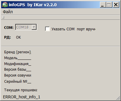

Программа Икара ничего не выдала кроме ошибки в последней строке (см. info1.png).

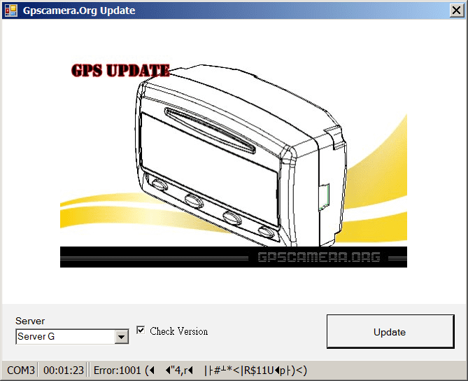

Попробовал обновиться через update.gpscamera.org. Как-то оно себя повело иначе, чем раньше. Загорелась синяя лампа в центре компаса (100% не уверен, но раньше вроде не было). Закончилось ошибкой 1001. Раньше такого точно не было. попробовал еще пару раз. Примерно выдавала следующее
authentication
device initialization rymini940ENW
device initialization 100%
authentication
authentication
error:1001

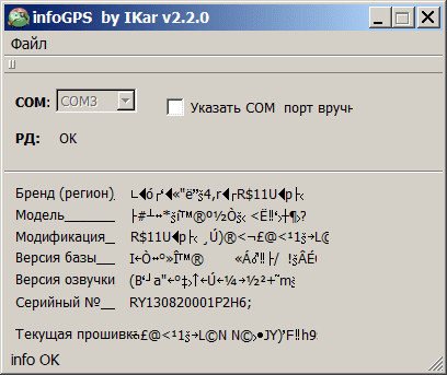

Насторожило, что выдала 2 разные версии в разных местах. Синяя лампочка продолжала гореть, и я, не вынимая кабеля, запустил программу Икара еще раз. Получил info3.png.

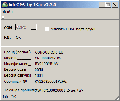

Решил обновится через русскую версию сайта (ryru.gpscamera.org), и, О ЧУДО, все получилось. Модель/версию она выдала другую, но записать я не успел.
Визуально все выглядит, как и было изначально. Та же девушка, те же глюки. Даже все мои настройки на месте. На счет камер ничего сказать не могу.
Не уверен, хочу ли я обновляться еще... Как говорится, хотите сделать человеку хорошо - сделайте плохо, а потом верните, как былО.
Всем спасибо за дельные советы.
