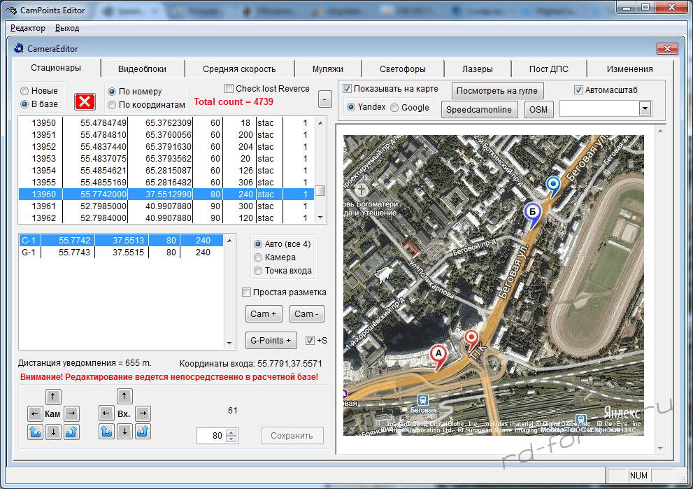

@Nagumich, специально на съемку не поеду, при случае - покажу. Пока можно представить по картинке:
А - камера, Б - точка начала оповещения...

\проехал вчера комплексы контроля в районе Боровского шоссе - там один простой, второй в спину 5.40бета правильно отработала.
Насчет двухточечных Автодорий - работаю сейчас с этим. Скоро выложу на тест.

Если хотите реально помочь (у меня просто нету в окрестностях других таких объектов), то запишите gpx-трек и отправьте мне на е-мэйл ( ivolk2@yandex.ru ) . Я сэмулирую проезд в этом месте и отлажу программу.
Трек включается так: Настройки - Дополнительно - Запись трека. Формируется в папке "strelka" в основной памяти.
Только потом не забудьте эту галочку отключить.
Заранее спасибо!

Наладил.
Дело было в ситуации, когда основной базой стояла именно speedcamonline.ru (ссылки старые, а формат поменялся)
Спасибо @Linar621 и @Nagumich за помощь в отладке.
Да, базу надо загрузить заново в смартфон, чтобы поля "в спину" дошли.
