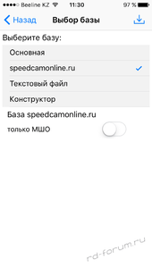

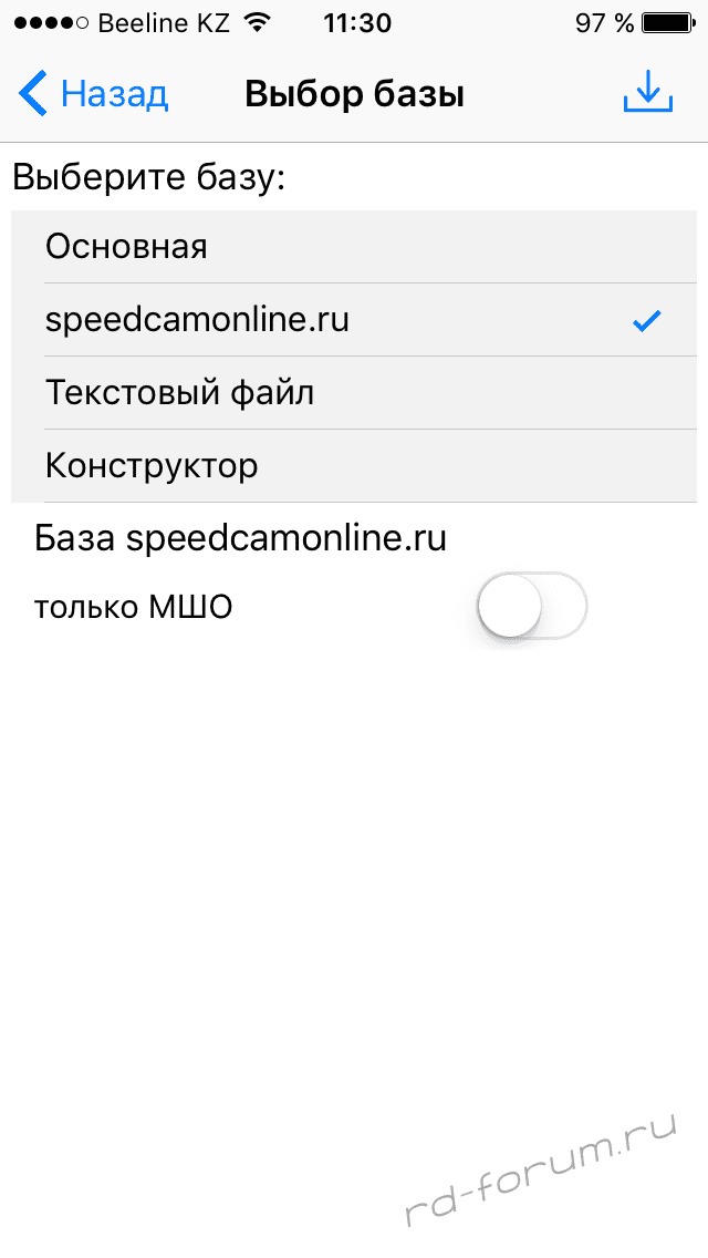

По работе программы в городе Алмата ( Казахстан). Во-первых, спасибо @ivolk , за любезно предоставленную прогу! Думаю в связке с V1 будет самое оно. Более чем информативный дисплей и понятное оповещение. Есть несколько вопросов: если точки по базам радаров взяты из спидкама, то непонятно, почему прога проговаривает "мертвые" точки, т.е. прога говорит о радаре, который давно отключён ( например ухожу под мост, там висит нерабочий радар о котором прога проговаривает, но вот над мостом проходит перпендикулярная магистраль над которой также стоят радары) . Вот либо прога видит оба эти радары или я чего то недопонял. И ещё моменты : радар на 60 висит, прога оповещает как 40. Вот как бы эти моменты победить? И есть ли возможность корректировки точек ( как в спидкаме, через кураторов баз, т.е.- при изменении в знаке скоростного режима как бы можно было оперативно вносить корректировку? ). Далее, @ivolk , не сочтите за наглость, но уже не однажды говорил на форуме, что юзаю V1 с Сави и свистком. На моем авто к родному монитору подключён корейский блок андроид. Рву и мечУ чтобы попробовать работу этой проги на нем. Если заработает- Вашпе нормальна-ма получится. Ещё раз спасибо за прогу! Немного видео:

Ее сперва настроить надо по уму. А так она тебе весь хлам с Мапкама в базу подтянула. Вот и слушаешь про мертвые точки да неправильную скорость. Надо настроить, чтоб со спидкамонлайн точки брала. Но... До последнего момента я не нашел в программе, как загрузить базу КЗ...

По ресурсу, вот чего нашёл в настройках:
Попробую вечером теперь. Если станет лучше и будет видеть все как положено гуд, нет- так @ivolk буду спрашивать как победить
5 807
Попробуй. Я Казахстан подгрузить не смог.
Что бы загрузить именно Kz с speedcamonline.ru надо использовать конструктор и вносить загрузку через ссылку, так любую базу можно загрузить и не только с speedcamonline.ru, танцы с бубнами присутствуют ;)
