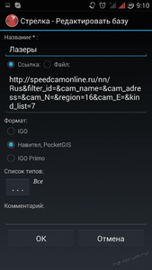

Что бы загрузить именно Kz с speedcamonline.ru надо использовать конструктор и вносить загрузку через ссылку, так любую базу можно загрузить и не только с speedcamonline.ru, танцы с бубнами присутствуют
Да. Через пляски с бубном можно. Но хотелось бы тупо чтоб ткнул пальчиком и загрузилось. Как малошумки грузятся:)
Один раз настроишь - дальше так и будет...
В конструкторе просто подключается дополнительный источник данных.

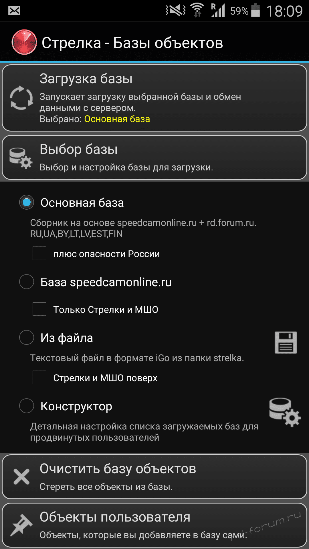

Давайте посмотрим повнимательнее.

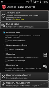

Удалил все точки из базы. И закачал базу Основную.

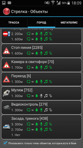

В базе есть как видим кучка муляжей (это пока для себя отметим)

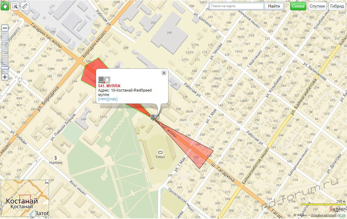

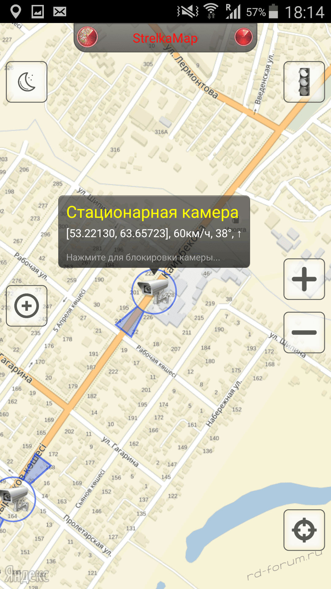

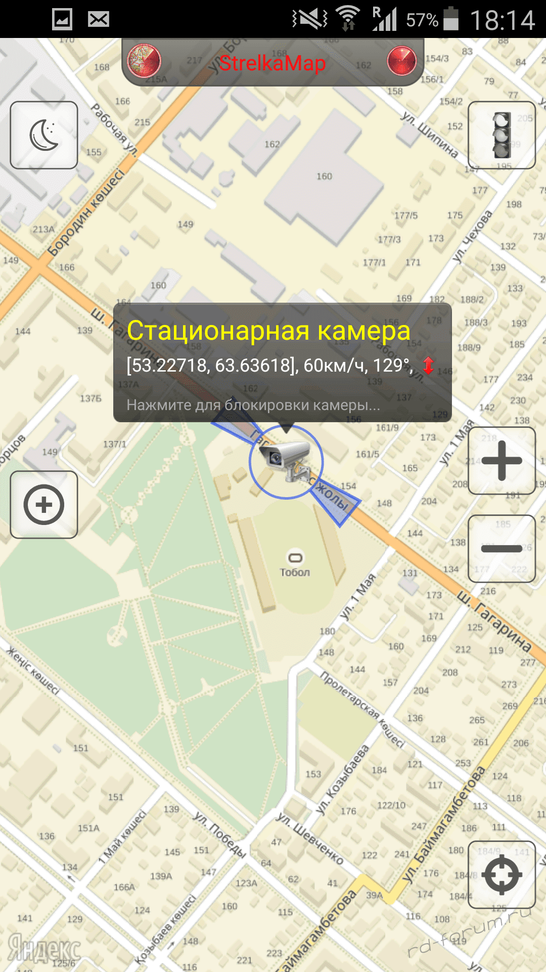

Теперь вопросы. Почему Арена на Каирбекова имеет другое направление, чем в базе спидкама?
Почему Муляж на Гагарина является стационарной камерой и имеет нечетный азимут? Хотя в базе он муляж с четным азимутом.

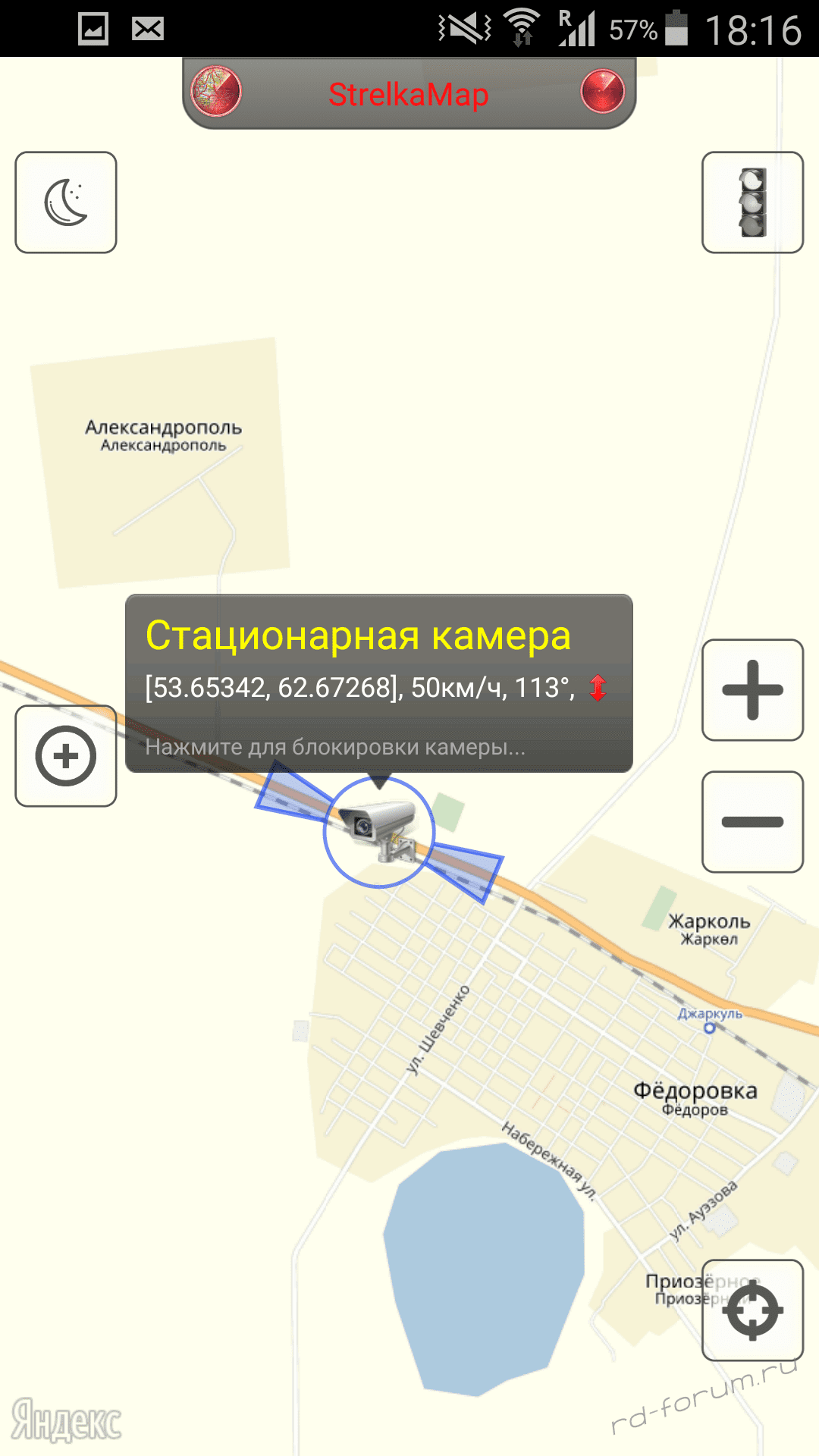

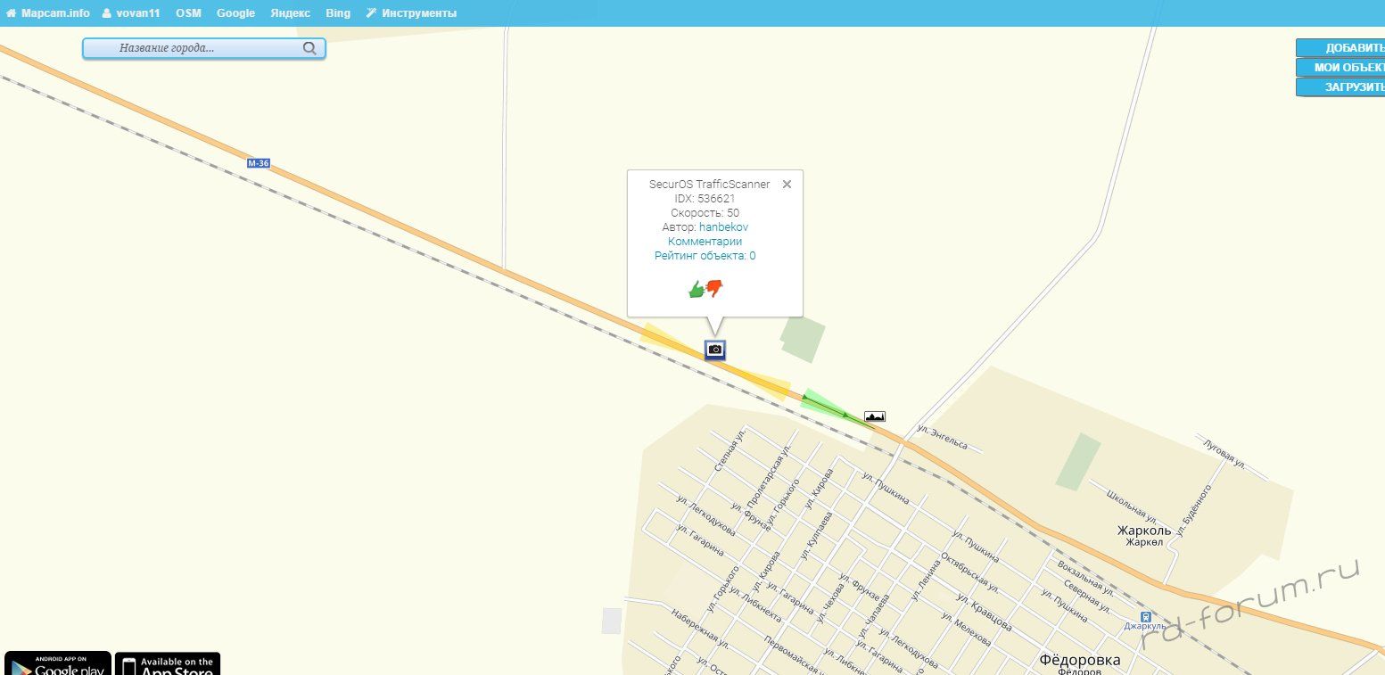

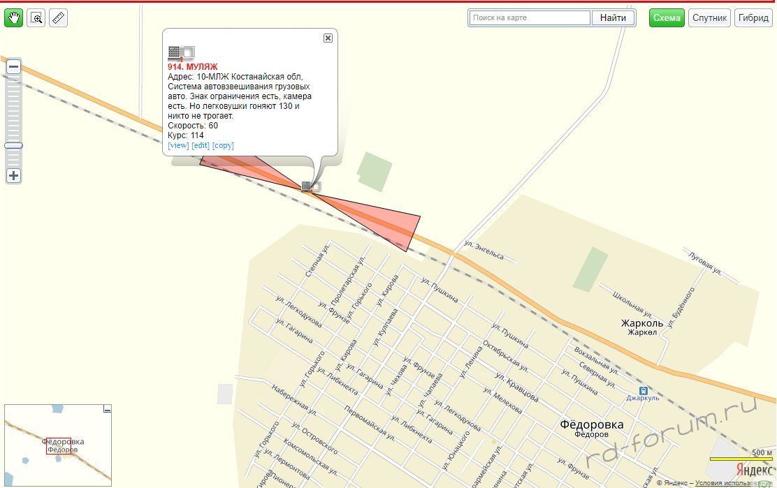

И наконец почему Муляж возле поселка Федоровка с ограничением в 60 стал вдруг стационаром с ограничением в 50 в программе? И азимут у него 113, а у меня 114.
Я могу еще кучу несоответствий привести между тем, что грузится в программу по Казахстану и тем, что есть на самом деле в базе спидкамонлайн. Повторя. Базу очищал. Потом выбрал в настройках базы Основная. Загрузил и посмотрел...:([DOUBLEPOST=1468683629][/DOUBLEPOST]Полез на Мапкам. И вот ведь прикол. Там точка не муляж. И скорость там 50 :) И азимут 113. Только вот рейтинг у точки 0. Как в базу то пролезла?
Вот потому и говорю, что программу сперва настроить надо и с бубном поплясать, если хочешь по Казахстану данные со спидкама подгружать:)

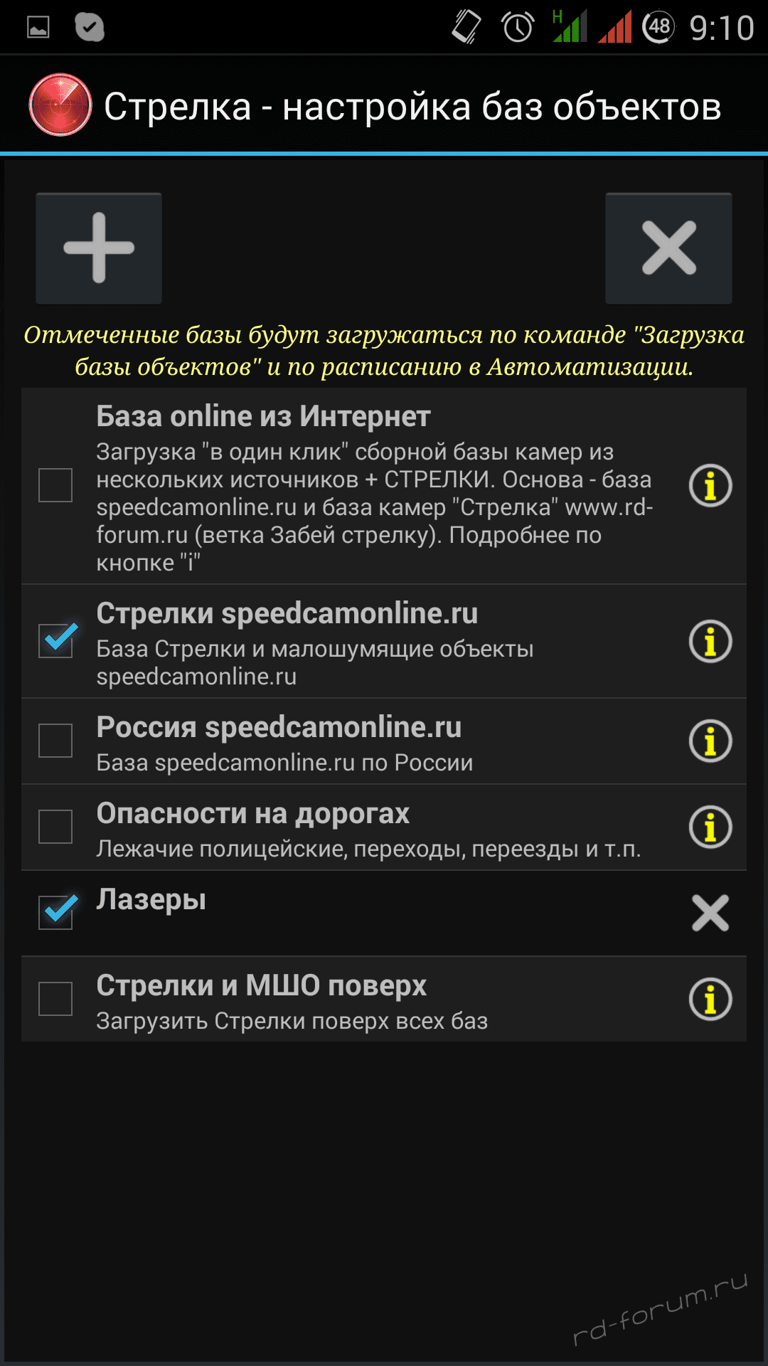

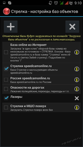

@gem, создаешь конструктор, указываешь нужную базу из спидкама и добавляешь ссылку. Стрелка сама объединяет.
