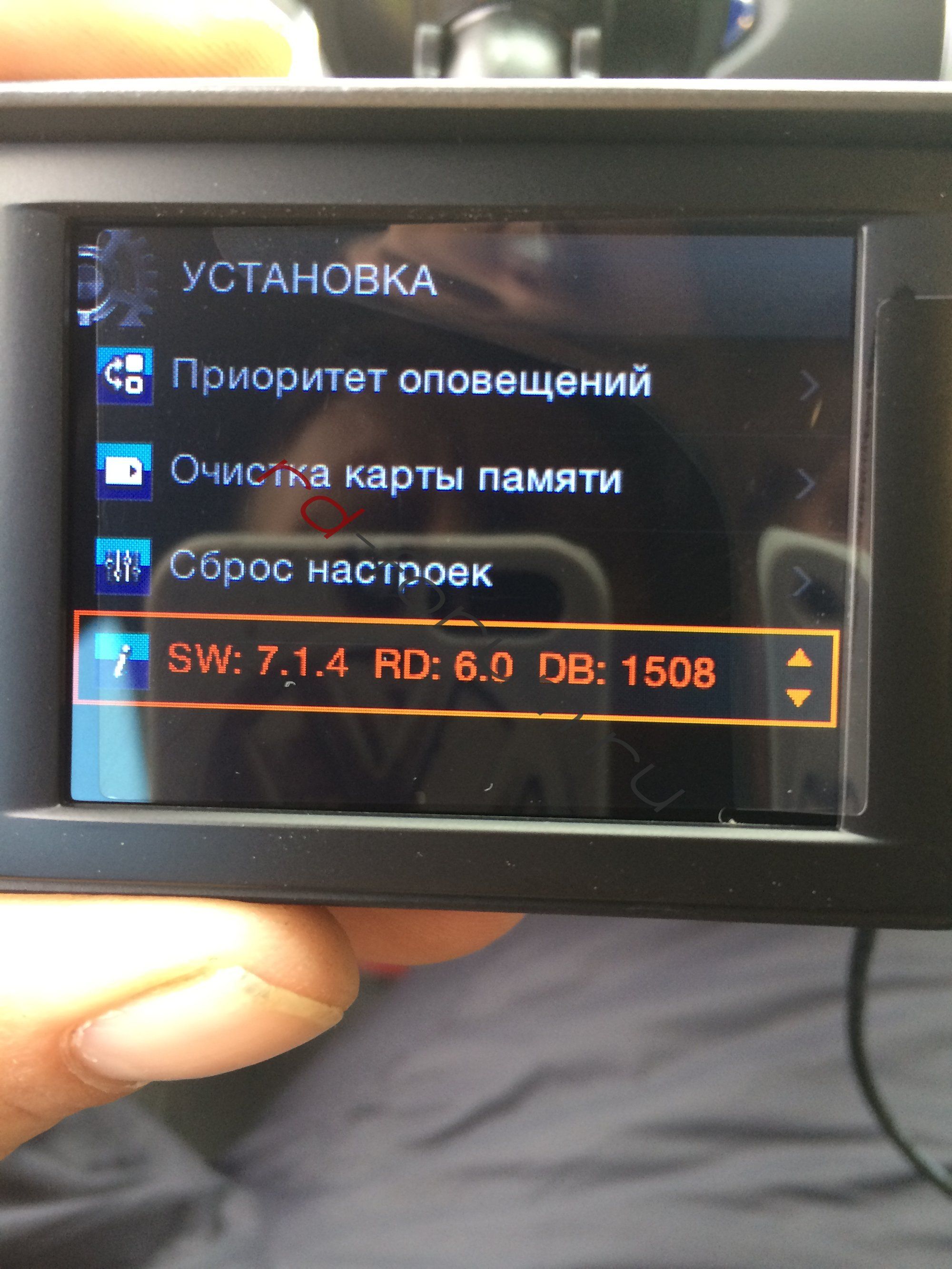

Здравствуйте. Скажите надо мне обновлять. А7
    502,9 КБ · Просмотры: 871
