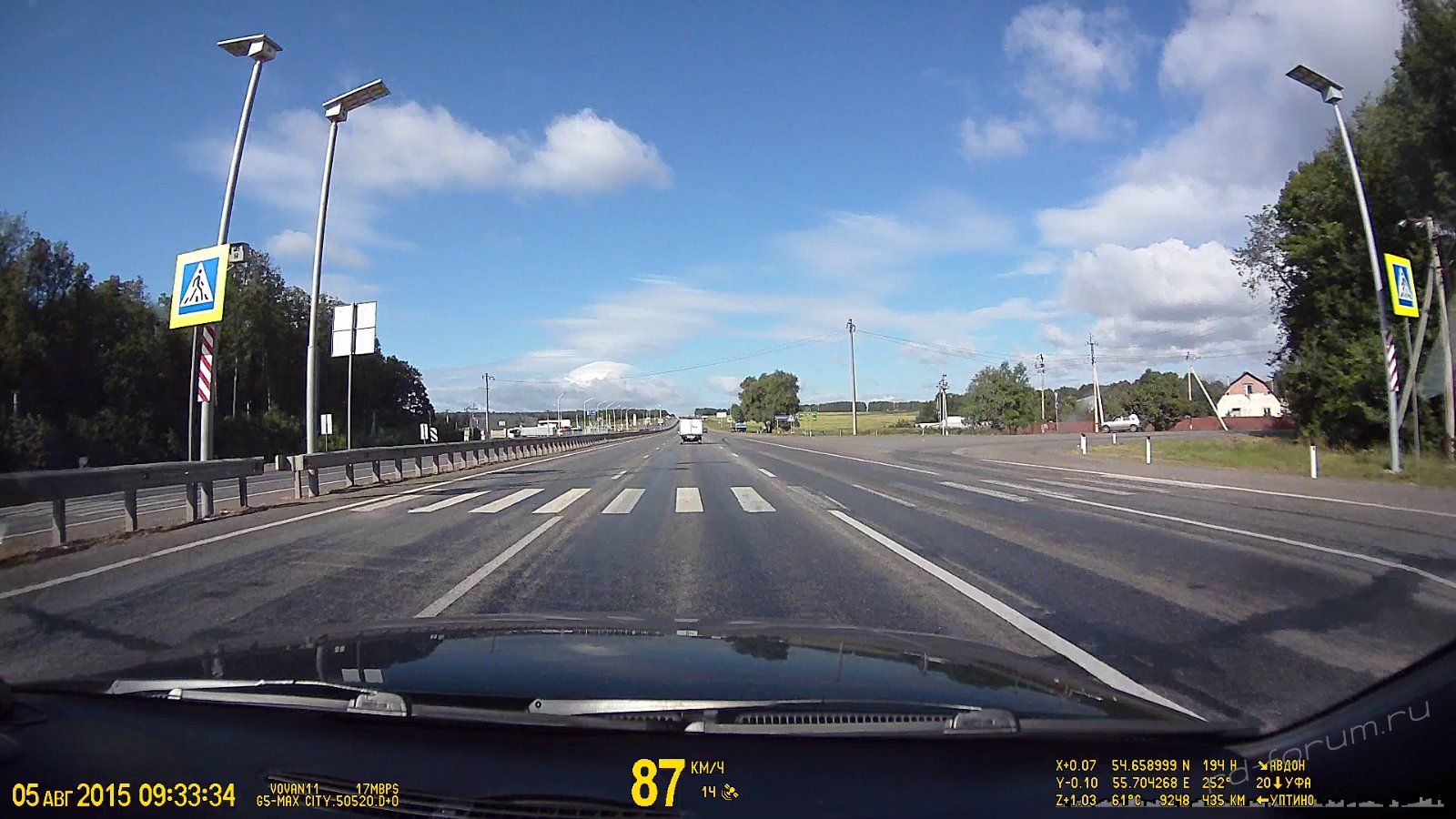

После установки последней версии "Базы радаров" в июле был сильно удивлен появлением у нас на трассе М5 в районе г.Уфы радара "Стрелка". Висит на столбе пустой ржавый металлический ящик с отверстием. И это - "СТРЕЛКА" ? Кто-нибудь в компании "Neoline" проверяет достоверность полученных данных, например, сверяя их, хотя бы с базой данных других производителей?
5 807
Вот точно не знаю про Ваш прибор. Но если он озвучивает так как Шомики, то по М5 в районе Уфы, если не ошибаюсь есть Муляж Арены и Муляж Кречета. Шомики Муляжи как Стрелки озвучивают. Может и у Вас та же история?:)
Пришлите, пожалуйста, координаты радара.
Сообщение от 10.2014г: В данный момент мы муляжи называем Стрелками, т.к. ранее от многих пользователей поступали запросы не называть Стрелки муляжами (даже если это реальные муляжи), т.к. их периодически демонтировали и устанавливали настоящие радары. И чтоб не запутывать никого и не подвергать риску быть оштрафованным было принято решение называть даже муляжи Стрелками.
На данный момент обкатываем новую систему оповещений, в том числе где будет разделение между Муляжами и Стрелками.

100 процентов это вот этот муляж Арены. На М5 в районе Уфы других муляжей нет. Есть в других местах в районе Уфы, но не на М5. А на М5 вот этот муляжик. Слева за знаком пешеходного перехода.
Артур Уфа
15.08.2014
Башкортостан
X-COP 8500
Hyundai Tucson 2,7L
@vovan11
Абсолютно верно, это тот самый муляж.
