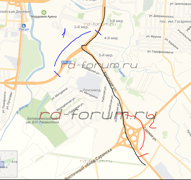

Ребят, на днях появился такой глюк, примерно 06.03.19 обновил базы, по дороге подъезжая к "автодории" мой девайс промолчал, когда проехал СТАРТ, он прокомментировал что ограничение 60 и на дисплее пропало расстояние, осталась только скорость. На участке пути есть кольцо, остановившись пропустить поток, обратил внимание, что радар показывал скорость 65км/ч, пока я пропускал поток, скорость постепенно спала до 25км/ч, свернув с трассы и пока ехал до другой "автодории", антирадар начал считать какое то расстояние. Въехав у же во вторую "автодорию" - все ок, но скорость на данном отрезке все равно показывал не корректно. Прошивка на тот момент была 2.02.
Позавчера обновил на версию 2.0, обновил базы. Ситуация осталась такая же, каждый раз как еду по этому маршруту, на этих автодориях какой то глюк по сей день.
Видео снять не получается, по возможности выложу и на других автодориях пока проверить нет возможности.
Прикладываю скрин, черным выделил свой путь, движение начинаю с верху, глюк начинается с 1-ой автодории.
    65,4 КБ · Просмотры: 561

@aabush, не глюк. По автодриям у которых нет признака маломощный, сократили дистанцию начала оповещения. Теперь о них оповещает прям перед камерой.
Сам езжу с прошивкой 2.00 и с базами если точно помню от позавчера. И оповещения и дистанция отображаются корректно. С изменённой базой ездил по Косарева на выезд и у Мегастроя.

Попробую заснять видео, одной рукой, если получиться. Самое что интересное, при въезде в 1 автодорию пропадает дистанция и скорость как бы "замерает", до момента пока не въеду во вторую (тут все четко с дистанцией, но скорость тоже начинает не корректно показывать) или не выеду из первой.
По скорости как заметил, на 2-й - обычно разница на 3-4 км со спидометром, а тут разница примерно 10-15 км/ч. А на первой если ее пересекать, либо то же 10-15, либо она "замирает", пока из нее не выеду. А дальше все гуд!

База от какого числа?[DOUBLEPOST=1553000030][/DOUBLEPOST]Проеду сегодня там с разными прошивками.

Обновлял 17 марта последний раз, соответственно и базы от этого числа.
Сегодня вечером опять поехал по данному маршруту, дистанцию показал, но со скоростью на кольце при остановке показал 45 км/ч. Видео не получается заснять одному.
Вчера проехал, в том числе и по указанному маршруту. В конце второго ролика, прошивки и дата базы показаны.
