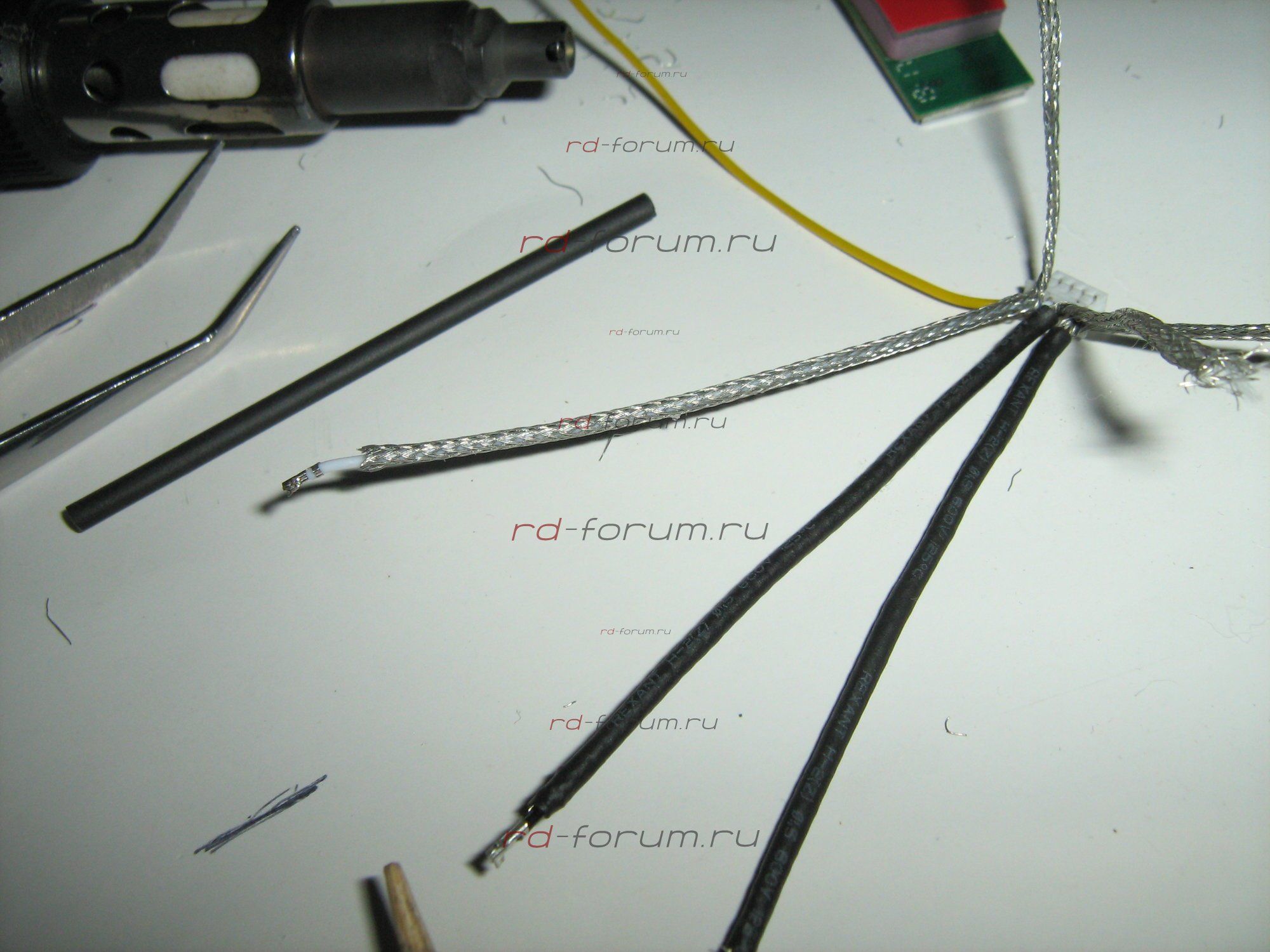

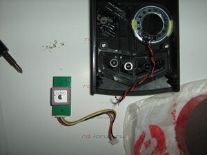

Пользуясь случаем покажу моё решение проблемы с жпс-ом. Волею случая :D по осени стал обладателем ТВ700 (повезло, что на тот момент уже была найдена причина проблемы, так что мну без сомнений расстался с настолько смешной суммой, что до сих пор не верится). Спутники он в первые минут 10 ожидаемо нифига не нашёл и был выключен до устранения. Абстрактный способ решения мне как-то не был симпатичен, посему на барахолке приобрел метр экранированного МГТФ (0.22мм вроде) и РД разобрал (динамик отпаял для удобства). Отковырял приёмник, вытащил пины с проводами из разъём шлейфа со стороны главной платы, надел оплётку на каждый провод шлейфа, сверху термоусадку (из-за неё правда сгибаемость сильно ухудшилась и впихать всё обратно оказалось сложнее), концы оплёток (с одной стороны!) припаял к минусовому проводнику рядом с разъёмом на приёмнике.
Спутники находит, рекорд был 18 секунд, так что наверное способ работает :D фото1.JPG Фото2.JPG

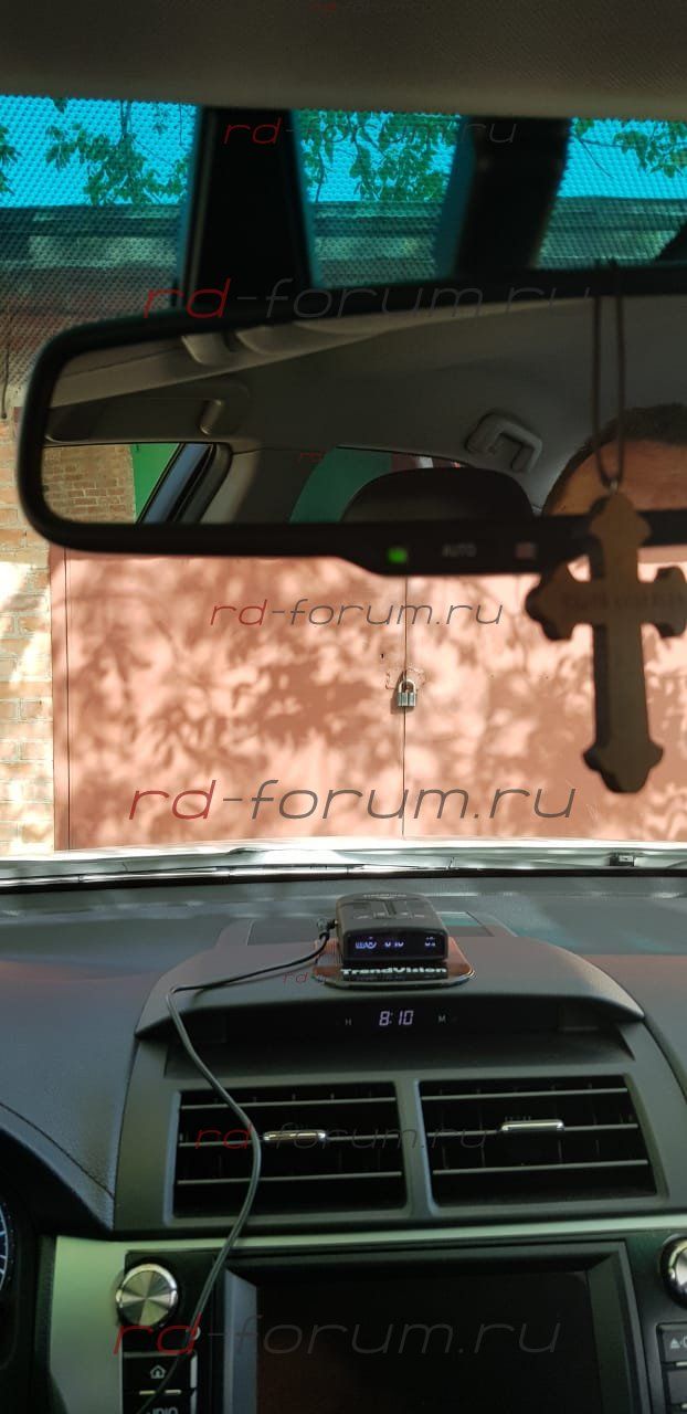

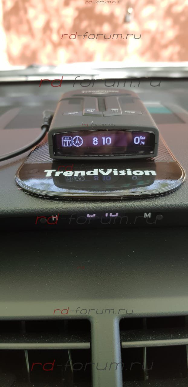

Ну вот и мой пришел...) Опыта эксплуатации нет.
Первое впечатление хорошее, нет писка на двери магазинов, некоторые камеры детектирует как контроль в спину...) А я раньше думал что они контролируют полосу движения в лицо. Действительно тихий, срабатывает по существу. На трассу не выезжал.
